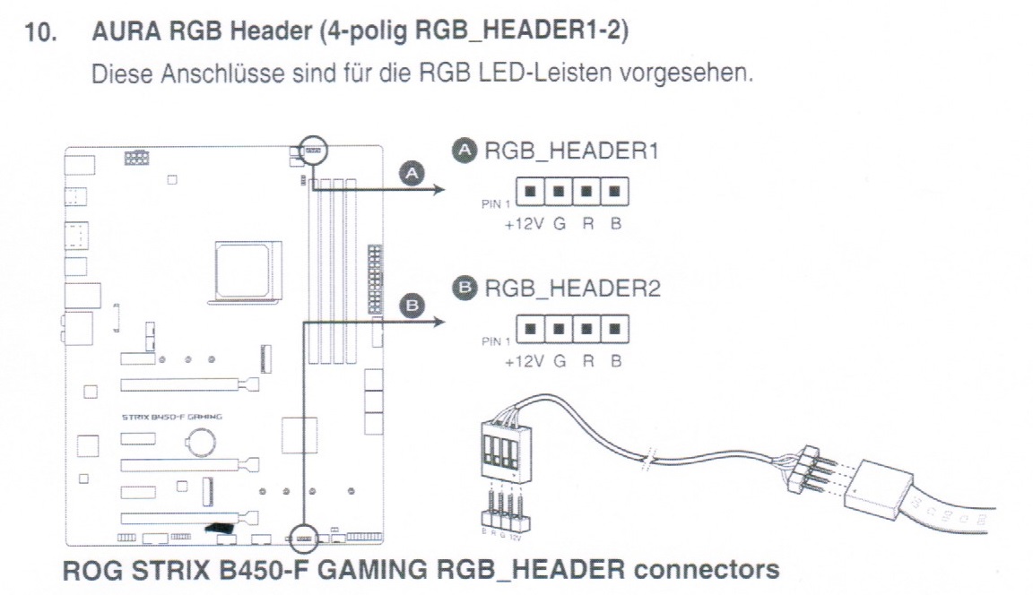

Ich habe vor kurzem meinen ersten PC zusammengebaut und soweit funktioniert auch alles super. Nur zum Thema RGB Anschlüsse habe ich mal eine Frage.

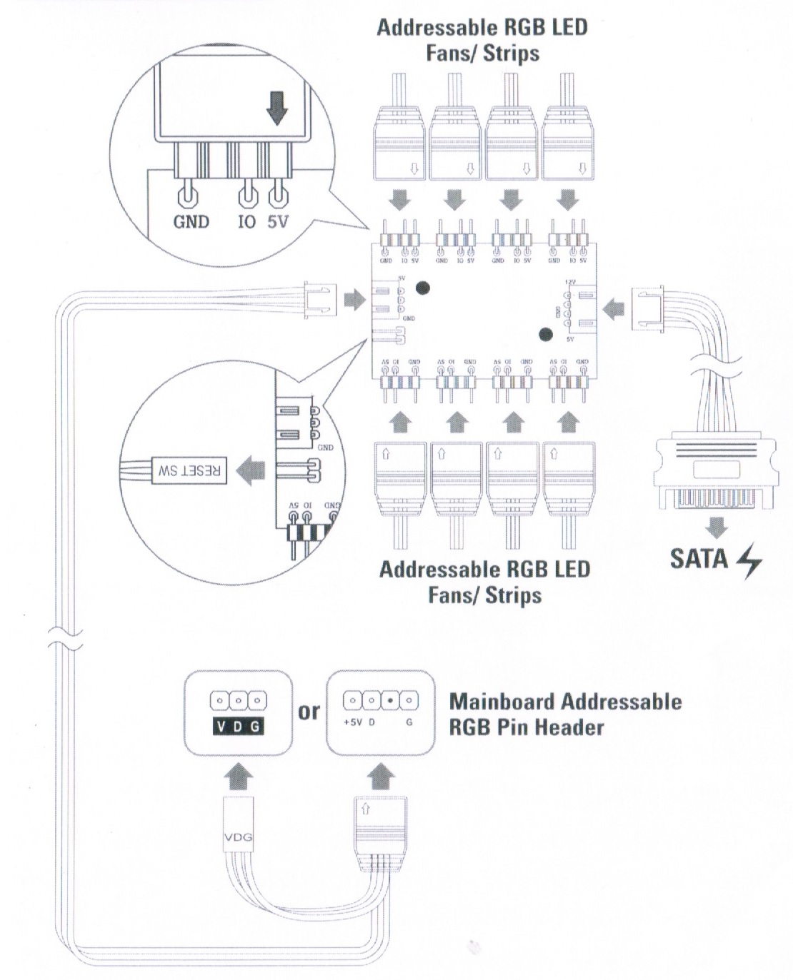

Ich habe das B450-F Motherboard in Sharkoon REV200 Gehäuse. Das Gehäuse kommt mit einem RGB Kontroller. Nur bin ich mir nicht sicher wie ich den Kontroller mit dem RGB Header des Mainboards verbinden soll. Der Controller hat einen 3Pin Ausgang und soll laut angaben an einen 5V 4 Pin (davon einer blind also eher 3 Pin) RGB Header am Mainboard angeschlossen werden.
An meinem Mainboard habe ich aber nur 2 4Pin 12V RGB Header.
Auch sind keine weiteren Kabel mitgeliefert, die in irgendeiner Weise passen würden.
Kann mir vielleicht jemand weiterhelfen wie ich das genau verkabeln muss, um das mit z.B. Aura anzusteuern?
Anbei noch die Bilder von der Mainboard/Gehäuse Anleitung.
Vielen Dank schon mal
Kannst du leider nicht an das Board anschliessen ! Der 4 Pin ist für 12V ausgelegt und dein 3 Pin für 5V und diesen Anschluss bietet das Asus B450 F-Gaming leider nicht.
Du kannst nur über den Resetschalter die Farben bzw. den Modus ändern.
Wie whatafall richtig sagt, du versuchst Adressable LEDs (vom Sharkoon Hub) an einen non-adressable LED Anschluss anzuschließen das klappt wegen der Spannung als auch der Ansteuerung nicht.
