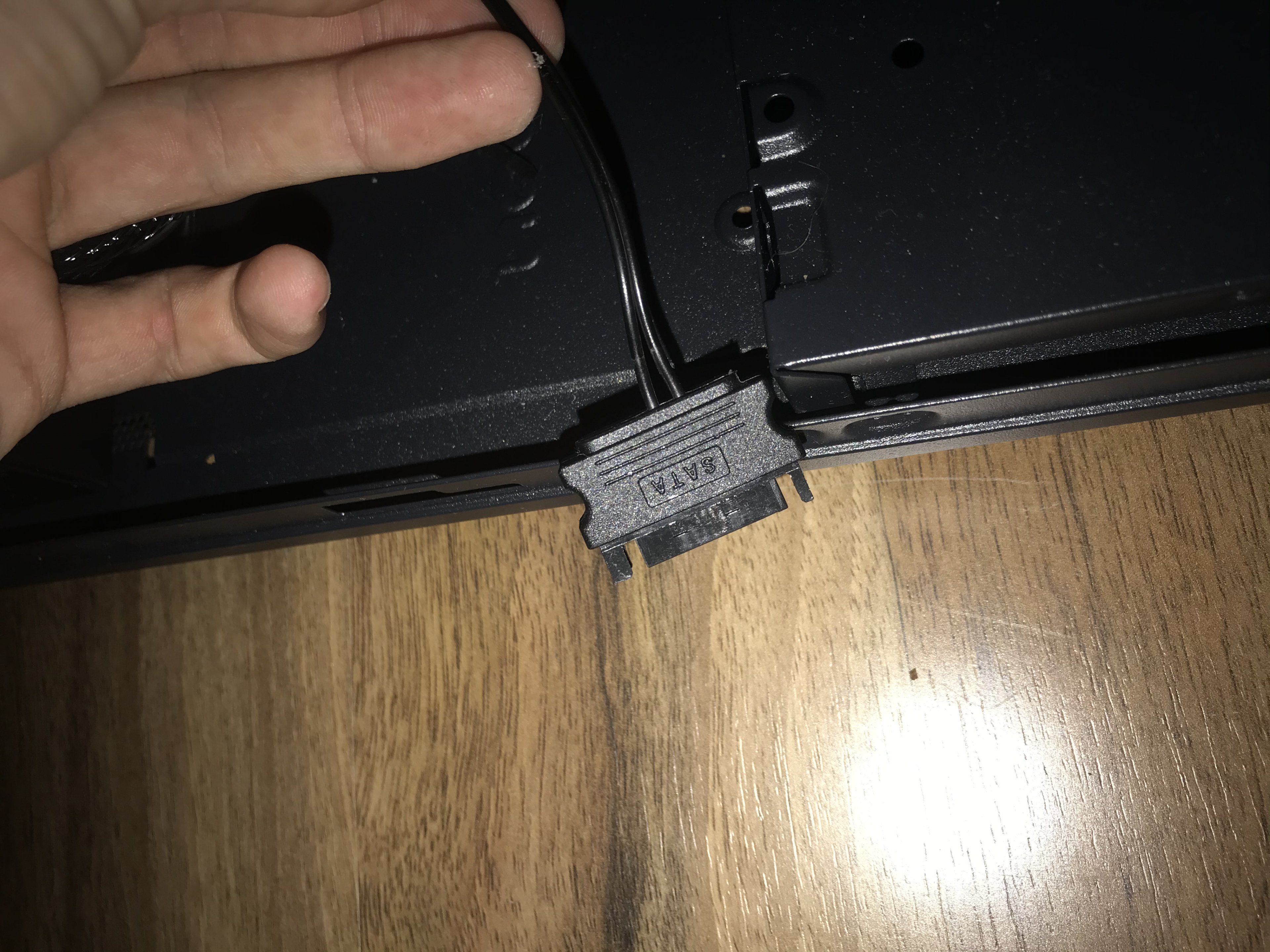

Weiters verläuft ein Kabel das direkt vom Gehäuse stammt wo SATA darauf steht (stammt denke ich vom HUB Controller der sich auf der Rückseite befindet) wo ich auch nicht genau sicher bin, wo das angeschlossen gehört.

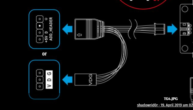

Zusätzlich habe ich das VDG-Kabel wo ich auch nicht sicher bin bzw. die Anleitung vom Mainboard hilft mir da leider auch nicht weiter, nach diversen Tipps habe ich schon im Internet gesucht, aber leider bin ich bis Dato noch zu keiner Lösung gestoßen.

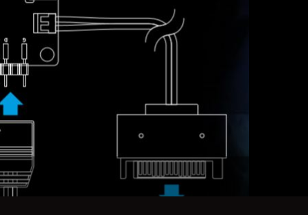

Du musst einfach alle 4 Lüfter an den RGB Controller anschließen und diesen über SATA Stecker mit Strom versorgen. Alternativ zum Steuern der Beleuchtung, kannst du vom Controller noch aufs Mainboard gehen ( RGB Header ) oder über den RESET Schalter die Beleuchtung ändern ( 2 Pin Stecker - Reset zum Controller).

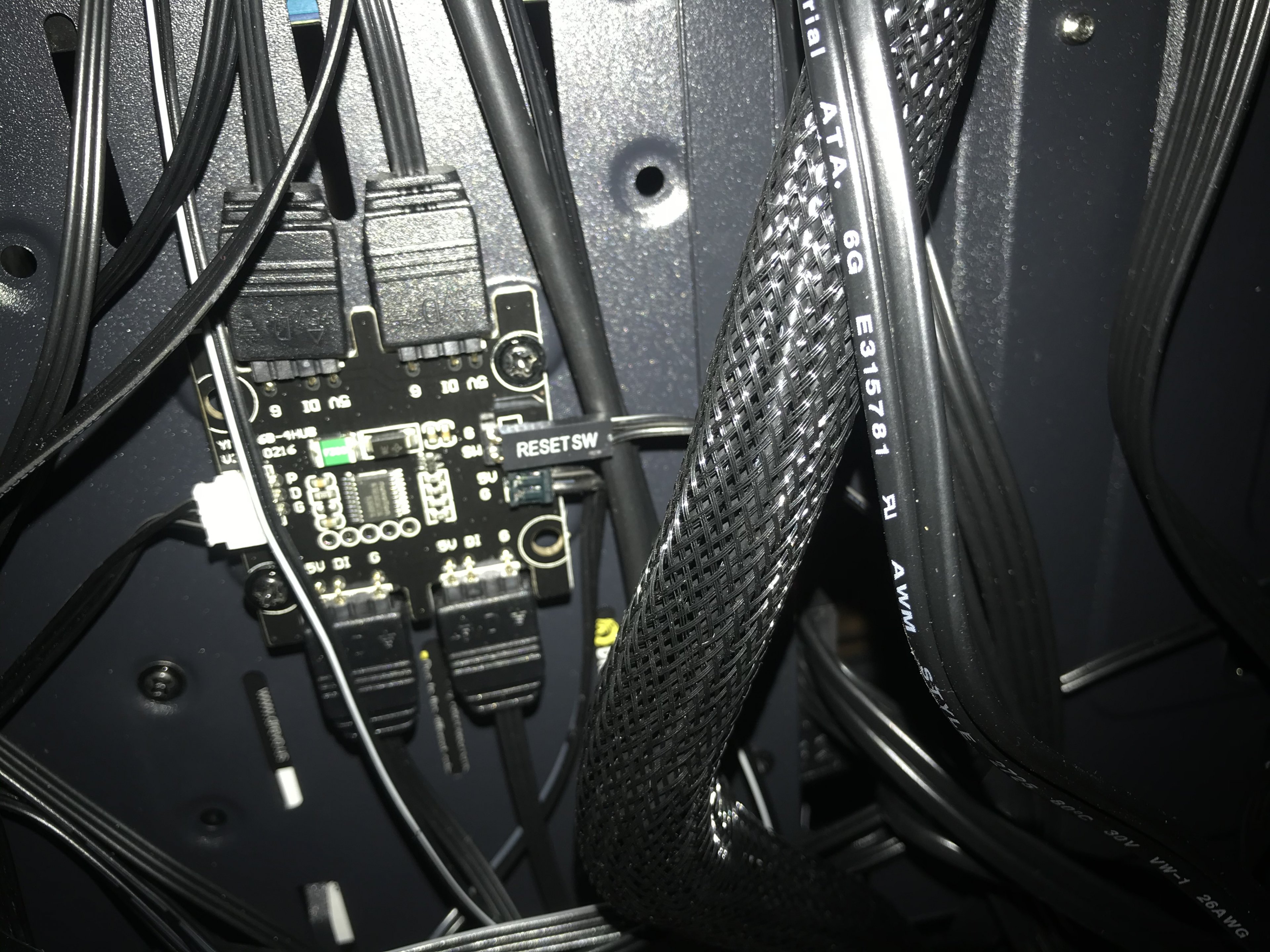

Aber die Lüfter sind doch bereits schon am Mainboard angeschlossen? Was für ein RGB Controller? Ich kenne nur den HUB auf der Rückseite.. Den Reset Schalter habe ich bereits mit dem HUB verbunden.
die Lüfter sollten 2 Kabel haben, eines für den PWM (FAN) Anschluss am Board und das andere für den RGB Controller oder wie du schreibst HUB. Stell mal ein Foto von einen Lüfter und deren Anschlüsse hier rein.

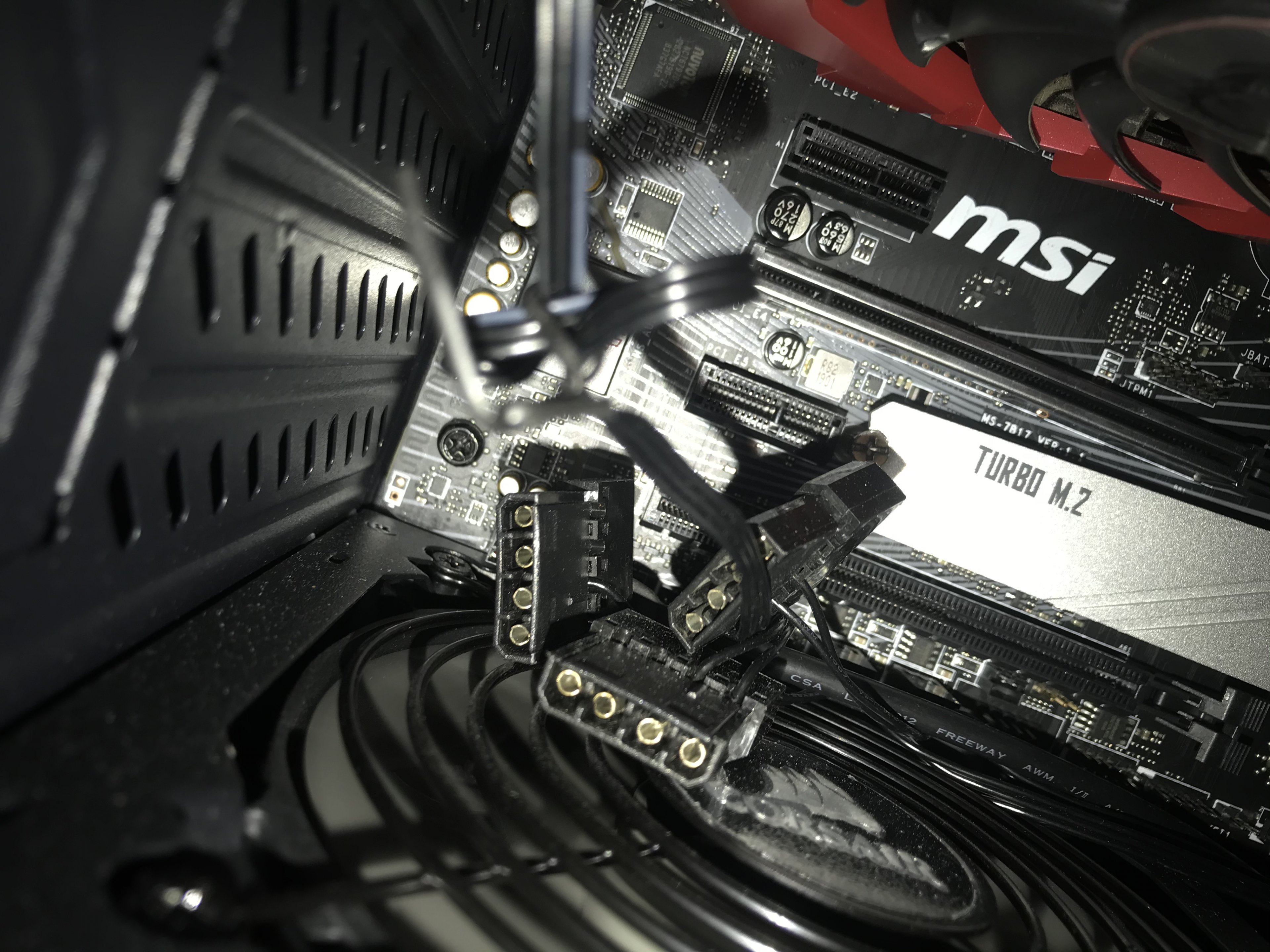

Genau, also der PWM wie du schreibst ist bei allen bereits mit dem MB verbunden.. Weiters habe ich noch den zusätzlichen Stecker wie du schreibst für den RGB aber wie gesagt ich habe keine Ahnung wo und womit man die am besten verindet..
Hier noch ein Bild von dem HUB den ich beschrieben hab. Und noch eins von dem SATA Stecker der denk ich auch von hinten stammt..

ja auf den Bildern sind die RGB Kabel doch richtig angeschlossen ! Der RGB Controller / HUB brauch nun noch Strom über den SATA Stecker , also der auf Bild 1 muss noch angeschlossen werden an das Netzteil. Ist der gleiche Anschluss wie du bei einer Festplatte oder Laufwerk nutzt.
Also im Grunde nur noch den „SATA“ Stecker mit dem Netzteil verbinden? Gibt es hierfür einen eigenen Anschluss direkt am Netzteil ?
ja richtig und nein ist doch ein normaler SATA Stromstecker ;) genau wie bei einen Laufwerk oder Festplatte nehmen.
