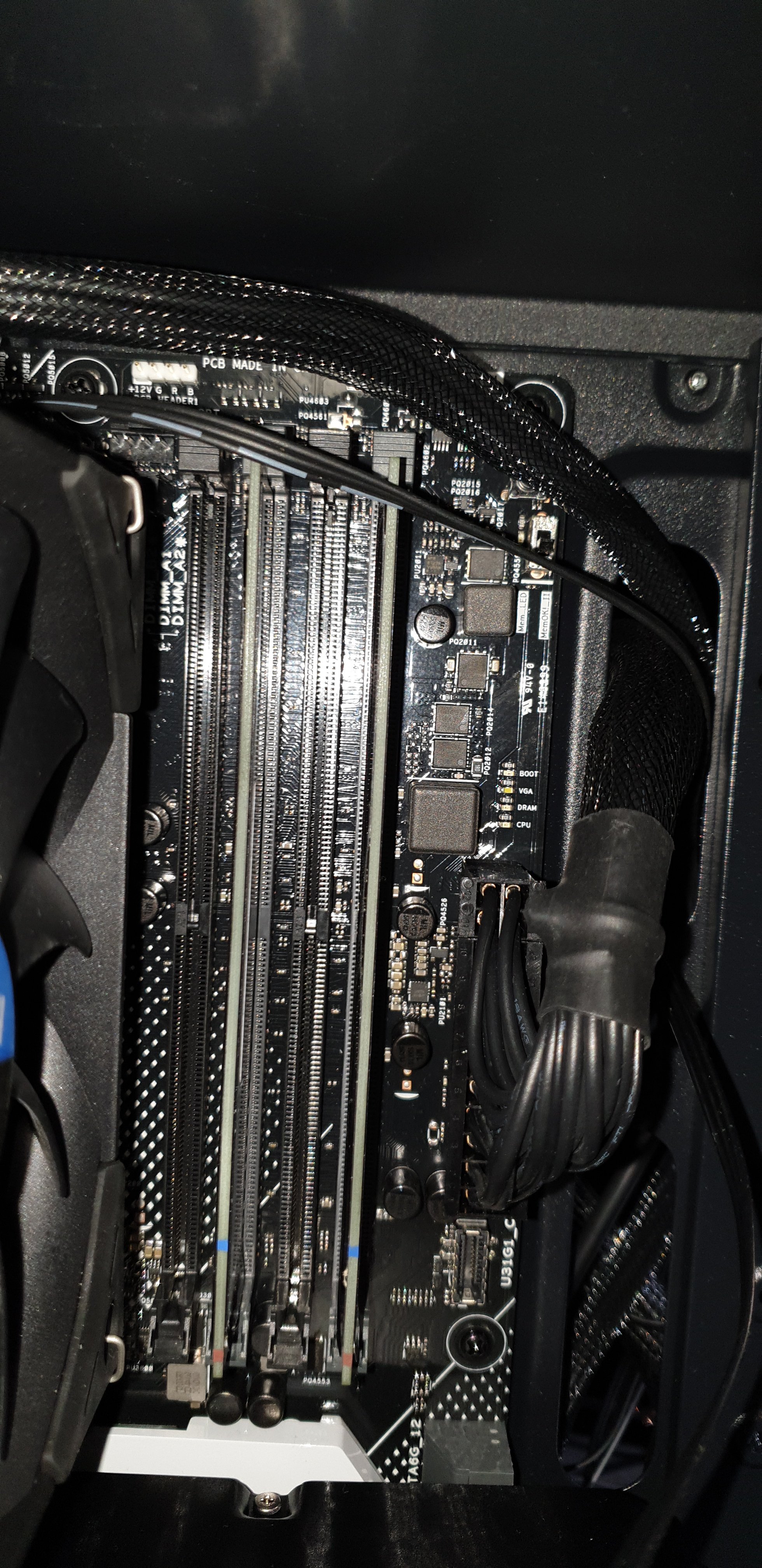

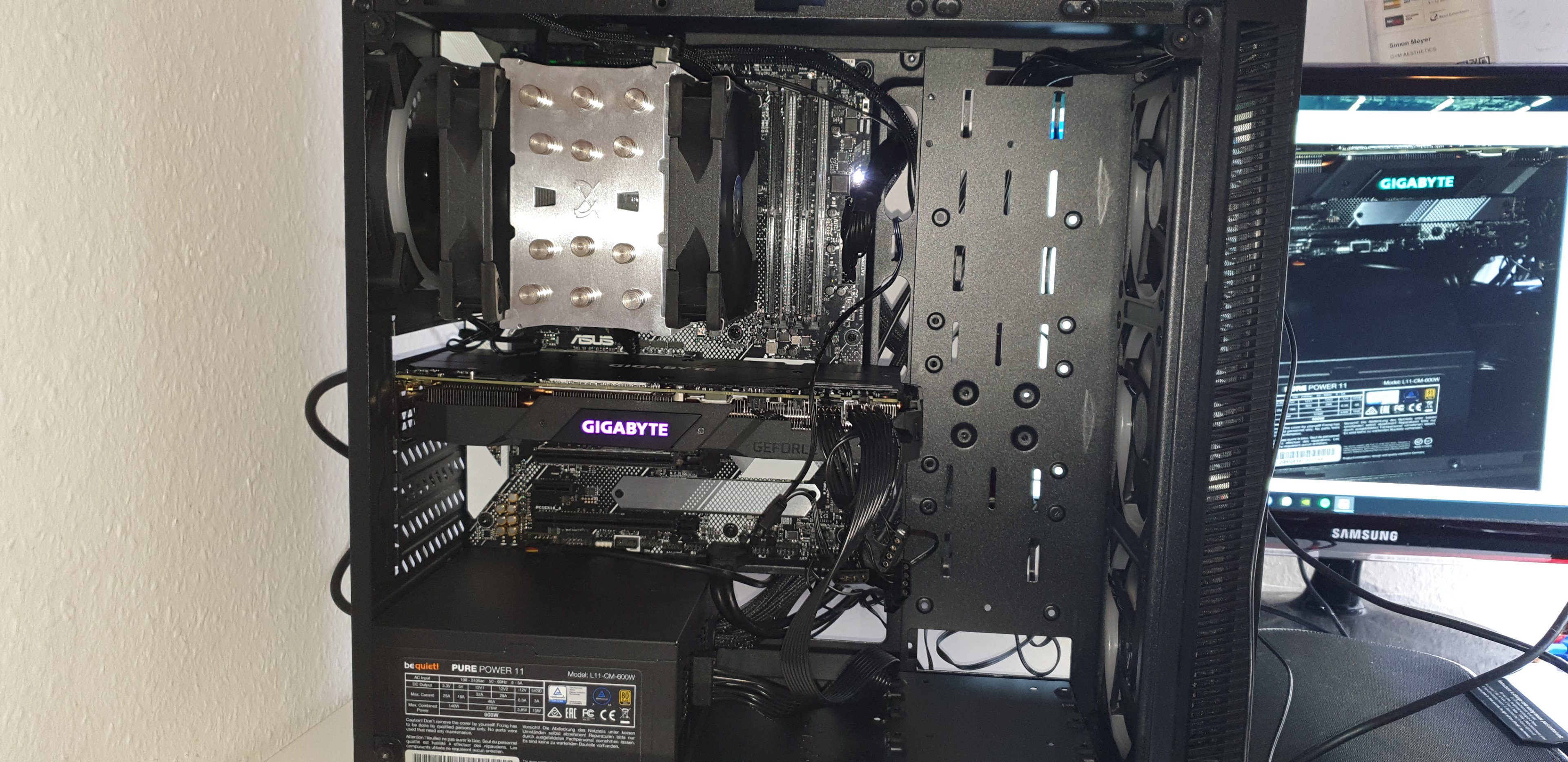

Habe das Sharkoon TG4, habe irgendwie keine Ahnung, warum die LED's von den Lüftern nicht angehen.
Anbei ein Pic vom Setup. (Signatur findet Ihr meine Komponenten).

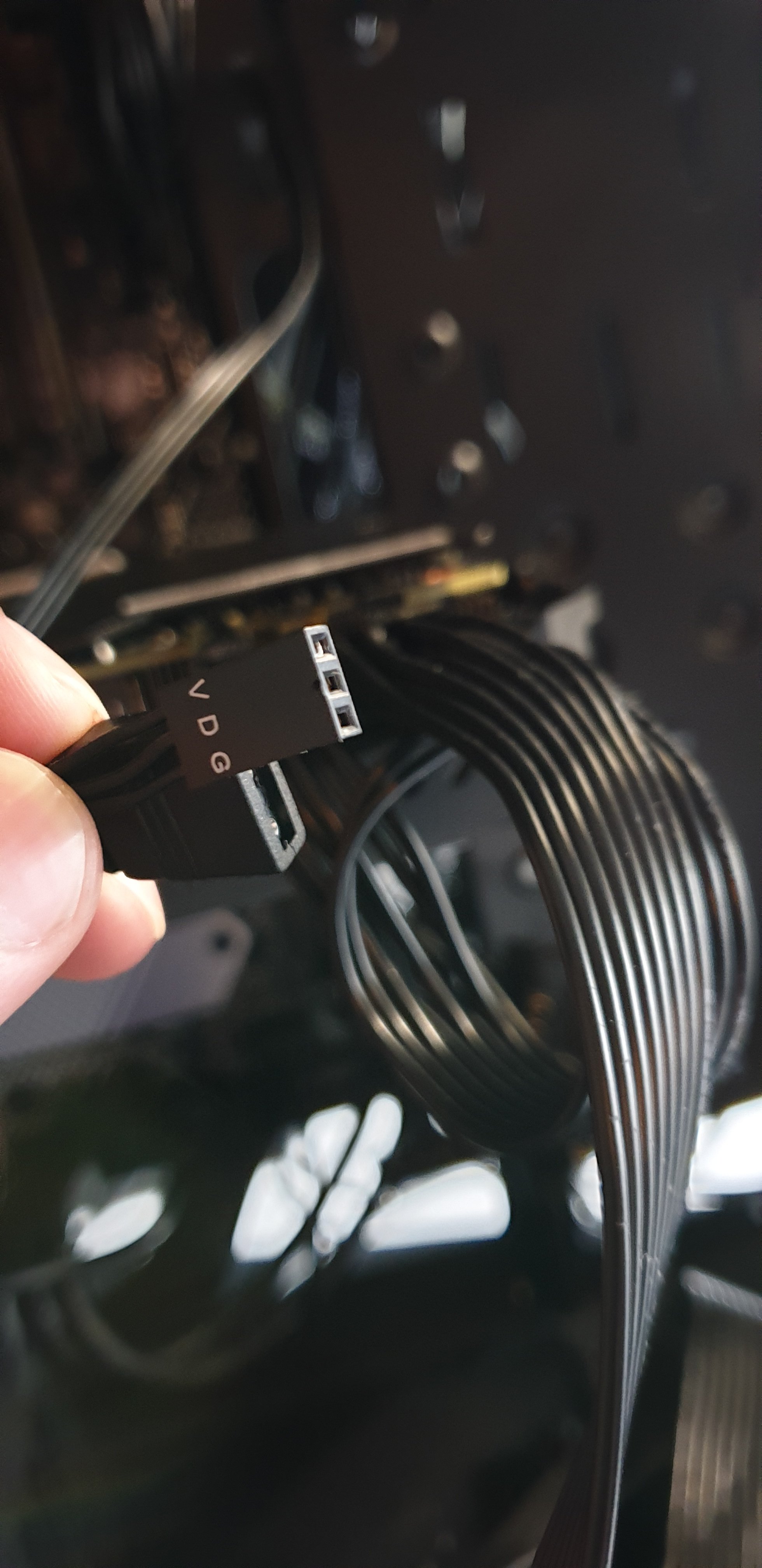

Anscheinend weiß ich nicht wo das Kabel hingehört.... Wo stöpsel ich das VDG Kabel denn ein?

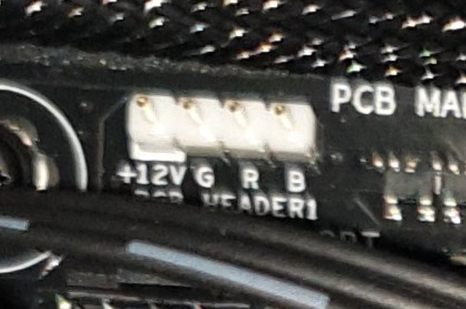

deine Lüfter benötigen einen Anschluss für adressierbare Lüfter (3Pin, 5V), den dein Board leider nicht bietet. Dein Board hat 4Pin-Anschlüsse mit 12V. An diese solltest du die Lüfter auf KEINEN Fall anschliessen, da sie dadurch beschädigt/zerstört werden können.
Du könntest dir eine externe Steuerung für die Lüfter besorgen.

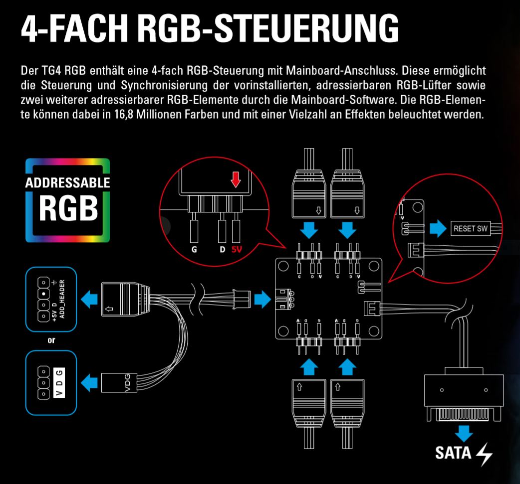

Nachtrag: Laut diesem Dokument von Sharkoon kannst du an den eingebauten Hub auch den Resetschalter anschliessen und über diesen die RGB-Beleuchtung steuern.

Das Einzige, was ich noch nicht verbunden habe ist das VDG Kabel (siehe Bild). Wo kommt des denn hin?

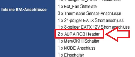

Bitte nicht an den
Ein blick in Dein Handbuch zeigt:
774438
Da funktioniert VDG nicht. Schließt Du es trotzdem an birgt es die Gefahr das die vorhandenen 12V deine 5V-Gerätschaft beschädigen. Muss nicht sein, kann aber Niemand ausschließen... Technisch korrekt benötigst du ein VDG Controller. Der beim TG4 RGB Vorhandene benötigt aber auch eine VDG Ansteuerung. Die hat dein MB nicht. Adapter, etwa 12VRGB auf VDG habe ich nicht gefunden im www. Obwohl die Asiaten oft Unmögliches Adaptieren...
Vermutlich wird das mit einem MB-Tausch enden müssen, welches auch ein VDG Connector hat oder mit einem Case Wechsel wo die 12VRGB Ansteuerung funktioniert.

Hi,
mach den VDG Stecker einfach mal vom Hub weg. Der wird nicht gebraucht. Zumindest aktuell.
Checkliste:
1. Die Lüfter sind am Hub angeschlossen?
2. Die Stecker sind angeschlossen wie auf Seite 3 im verlinkten Dokument unter "Manuelle Steuerung" abgebildet? Auf den kleinen Pfeil am Stecker achten!
3. Strom ist angeschlossen?
4. Resetschalter mal gedrückt?
