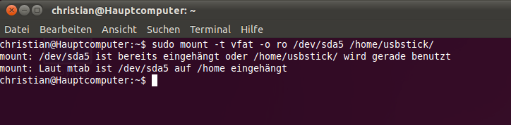

Guten Abend,
ich habe ein Problem mit dem Shell-Befehl mount. Und zwar wenn ich einen USB-Stick per Hand einbinden möchte, kommen bei mir immer irgendwelche (Fehler-)Meldungen auf der Konsole.
Ich habe ein Screenshot hochgeladen. Den könnt ihr euch evt. mal anschauen. Falls ihr einen Fehler findet, lasst es mich bitte wissen.
Evt. könnte noch die Datei /etc/fstab/ in diesem Zusammenhang interessant sein:

was sagt "mount"?
Dein (Ubuntu?) sagt dir das /dev/sda5 schon gemountet ist, also nochmal mounten keinen Sinn hat. Da /dev/sda5 dein /home Verzeichnis ist, wäre es auch übel wenn da nix gemountet ist.
ist UUID=e23214df-2e0a-427e-b5a6-372e269a76e7 evtl. in Wahrheit /dev/sda5 und der USB-Stick ne ganz andere Device?
Wie auch die anderen hier vermute ich dass die UUID in wirklichkeit SDA5 ist und somit bereits gemountet ist.
mit /dev/sda wird in der Regel die erste Harddisk bezeichnet und dass es der USB-Stick ist, ist sehr sehr unwahrscheinlich..
Eine Ausgabe von "sudo blkid" würde hier viel Licht ins Dunkle bringen..
Es steht in der fstab sogar drinne: "# /home was on /dev/sda5 during installation".
Dein Gerät ist einfach nicht das richtige. Den Mountpfad /home/usbstick würde ich außerdem überdenken. Es macht nicht wirklich sinn. Ich würde da eher /home/user/usbstick, /mnt/usbstick oder /media/usbstick verwenden.
mit dem Befehl "sudo fdisk -l" kannst Du bei eingestecktem USB-Stick schonmal sehen welches Device dein USB-Stick ist.
Die Fehlermeldung besagt das /dev/sda5 bereits gemounted ist und zwar unter /home !
Und Boeby hat recht, mit sudo blkid siehst Du die UUID deiner Partitionen und könntest so auch sehen ob die UUID in der fstab dem Device /dev/sda5 entspricht. Allerdings ist das Device /dev/sdaX normalerweise immer die erste Festplatte und sda5 die 5. Partition der Platte!
