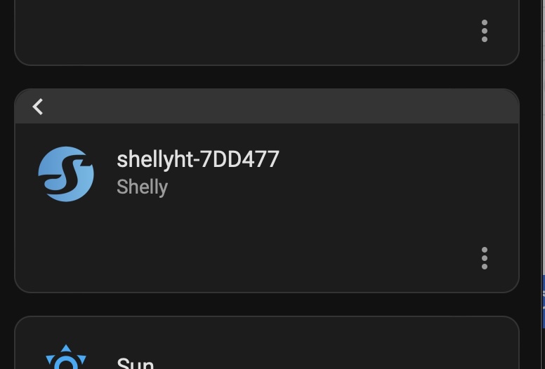

Ich hab HA mal installiert (via Docker auf dem NAS), funktioniert soweit alles ganz gut und erkennt sehr viele Geräte im Haus.
Allerdings die Shelly H&T erkennt er, zeigt aber keine Werte?
Irgendeine Idee was da klemmt?
Grüße!

Ok, ich habe das hier gefunden:
Generation 1 devices use the CoIoT protocol to communicate with the integration. For Shelly firmware 1.10.0 or newer, CoIoT must be enabled in the device settings. Navigate to the local IP address of your Shelly device, Internet & Security >> ADVANCED - DEVELOPER SETTINGS and check the box Enable CoIoT.
We recommend using unicast for communication. To enable this, enter the local IP address of the Home Assistant server and port 5683 into the CoIoT peer field and push SAVE button. This is mandatory for battery operated devices. After changing the CoIoT peer, the Shelly device needs to be manually restarted.
Sehe ich das richtig, dass ich also an allen meinen Shelly einen Factory Reset durchführen muss, um an die Developer Settings zu kommen?

Ok, Nachtrag:
Ich habe den Fehler gefunden!!
1. Man darf die neuen Shellys NICHT mit der App konfigurieren!
2. Falls doch -> Factory Reset machen
3. Nicht per App hinzufügen, sondern mit dem Handy dem WiFi des neuen Shelly beitreten
4. Dann 192.168.33.1 im Browser aufrufen
5. Auf der Weboberfläche gibt es mehr Optionen als in der App - und CoIot ist standardmässig aktiviert
6. Shelly taucht nun korrekt im Home Assistant auf
7. Shelly IP Adresse per Router herausfinden
8. In der Shelly App -> Add Device by IP
9. IP eingeben
10. Voila Shelly im Home Assistant + in der Cloud
@Shelly die Dokumentation hierzu ist echt mangelhaft
