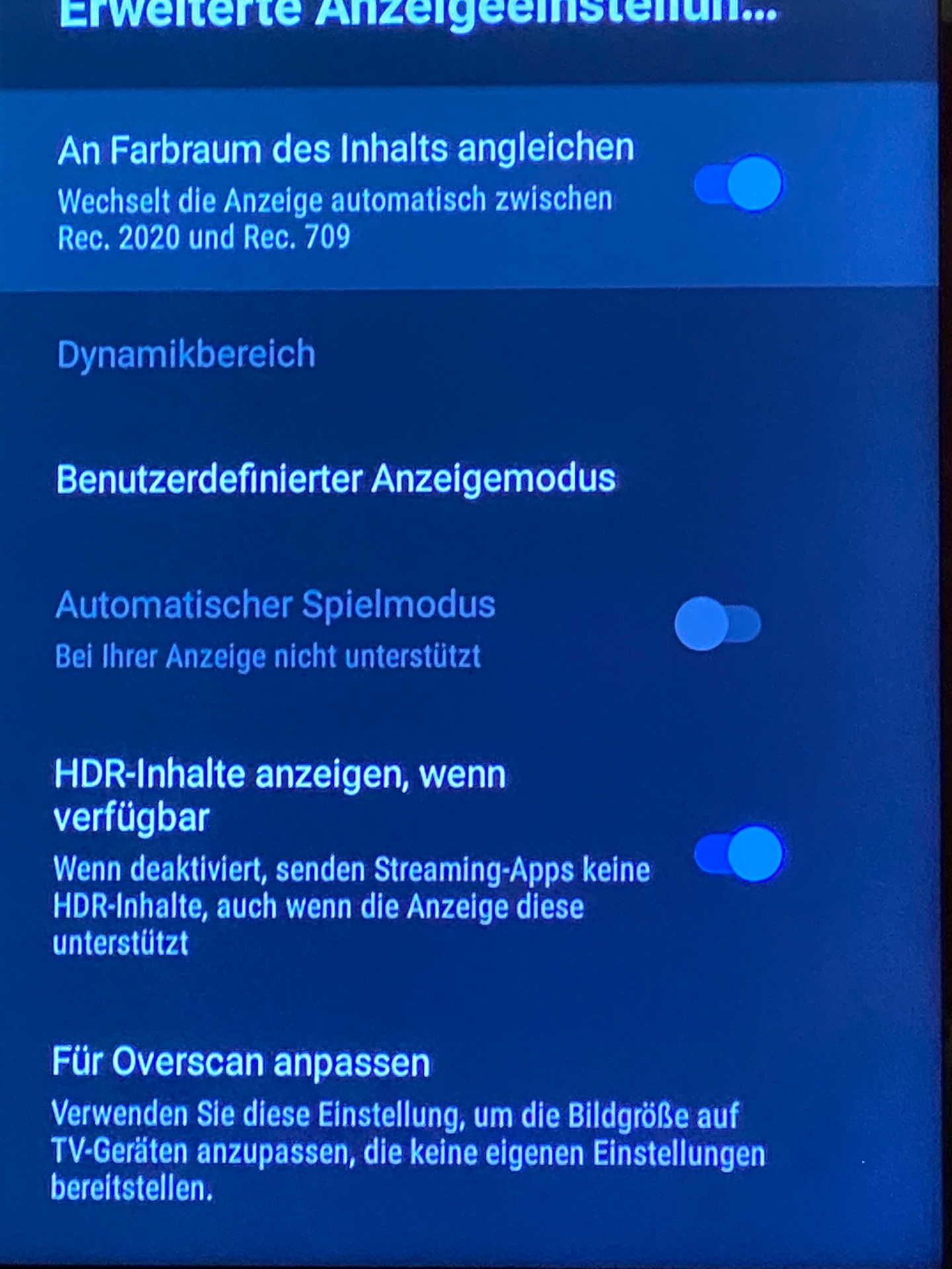

So schaut es bei mir aus:
Erweiterte Anzeige: Das PASST so.

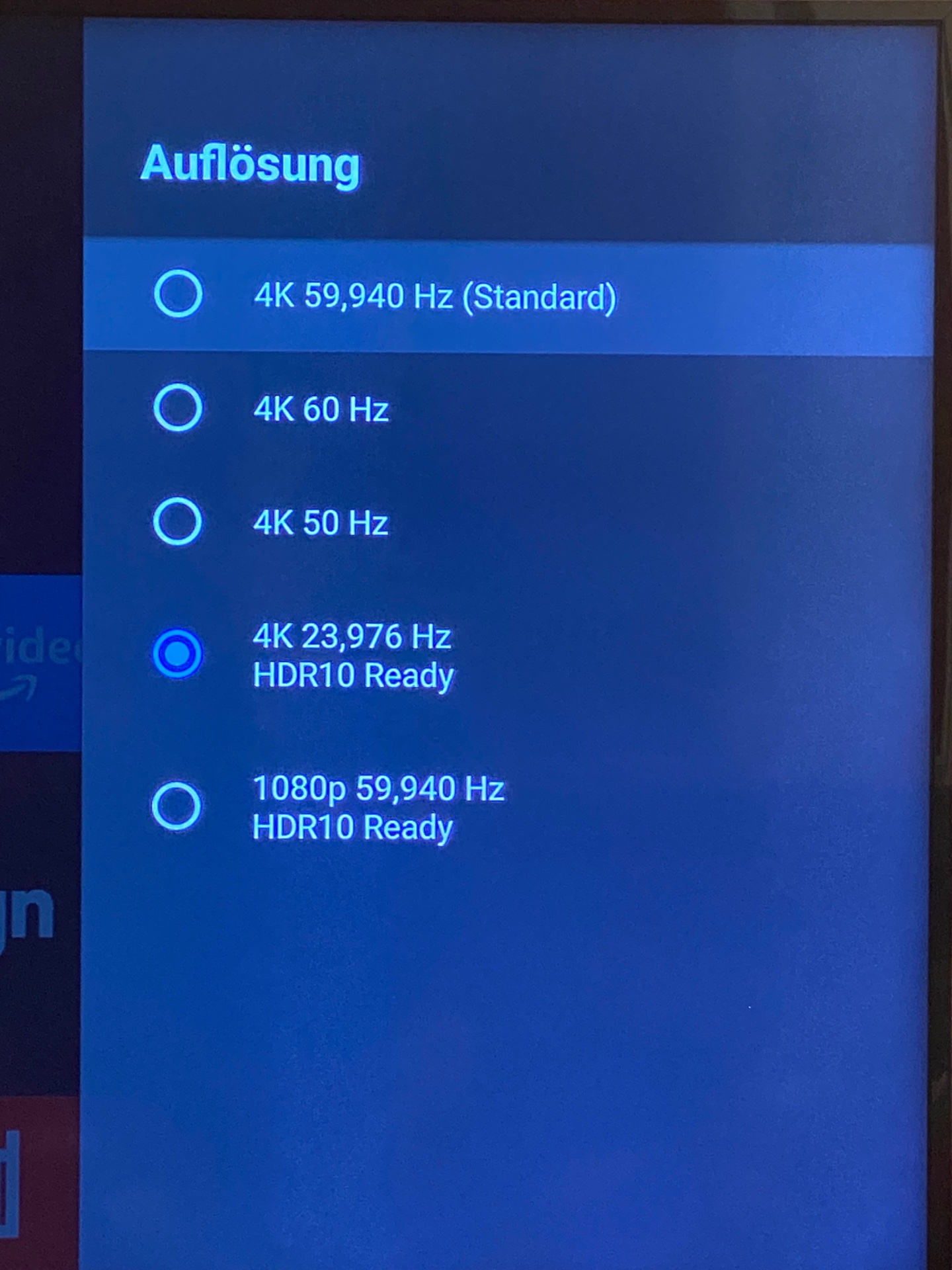

Und hier war der Fehler:
Das stand bei mir auf 4K 59,940 Hz (Standard).
Also mit STANDARD klappt es nicht. Kurioserweise geht so nicht mal die die Auflösung in Disney+ auf 4k hoch. Bei der Einstellung gibt es nur FullHD. Erst 4K, HDR10 Ready und ich habe UHD+HDR. Warum kann die App das nicht von sich aus ... das gleiche Thema wie bei Netflix/Amazon (aber auch ARD/ZDF - hatte damals nur die ÖR-Mediatheken und bei der Einstellung für die Box aber 4k HDR10 eingestellt (warum auch nicht auf MAX einstellen - gibt ja noch Kodi und dortiges HDR/UHD-Material) - hatte dann Mikroruckler bei ARD/ZDF)
Sowas in der Art hatte ich schon vermutet. Nachdem man ja in Disney+ nur eine einzige Einstellung hat, musste es ja an der Shield Einstellung liegen.
Da Disney+ 4K offensichtlich nur in Verbindung mit HDR liefert, erklärt sich das Verhalten. Kurios trotzdem, dass KODI dir 4K+HDR ausgibt :confused_alt:

Kurz gesagt: Wer Disney+ im vollen Umfang nutzen möchte, sabotiert sich eine freie Nutzung der Shield wie es ohne D+ bisher möglich war! Mich wundert das hier das verhalten von Nvidia (das Apps wie Netflix und Amazon wegen Frequenzumschaltung nicht sauber programmiert sind, ist ja ein alter Schuh) und das hier noch kein Aufschrei aufgekommen ist. Möchte ich D+ nutzen, kann ich den Rest der Shield quasi kicken :(
Sobald ich im System 4k, 23hz, HDR10 einstelle (siehe oben - die einzige Einstellung mit der 4k bei D+ möglich ist) ist das FIX. Bei allen anderen Settings konnte ich die Beta-Frequenzumstellung der Shield nutzen um z.b. 720p50 anzuschauen (ARD/ZDF) - das geht mit der Einstellung NICHT mehr. Auch Kodi wechselt nicht mehr die Auflösung! ALLES wird in 23,x Hz wiedergegeben (wundert mich das auch das niemanden bisher aufgefallen ist)
Refresh-Rate ist jetzt nötig für Kodi (war es vorher nicht; das wird ja immer hervorgehoben das Kodi selber die Frequenz wechseln kann - geht auch - bei allen anderen Systemeinstellungen!). Sogar ausführlich konfigurieren ist nötig. Match Res aktivieren alleine reicht nicht - ausser man möchte anschließend Darstellungsfehler haben wenn man aus dem Film zurückswitched.
Bei ARD/ZDF muss ich jetzt via Refresh-Rate 1080p50 einstellen - ansonsten skaliert die APP grausig alles auf 4k - so skaliert sie alles auf 1080p oder zeigt nur 720p an (wenn ich bei RR die App-Auflösung auf Stand habe, wird ALLES Hochskaliert)
Weder Beta-Refresh von Nvidia noch Refresh-Rate arbeiten mit Disney-Plus. Es gibt dort auch 30p, 50p, 25p-Content - sobald eines der beiden Refresh dieses ändert, wird die Wiedergabe vom Film abgebrochen. Somit hat man keine Chance einen nicht 23,xxHz-Film mit der Shield anzuschauen. KLASSE. Aber das ist D+ in die Schuhe zu schieben. Das altbekannte Problem.
