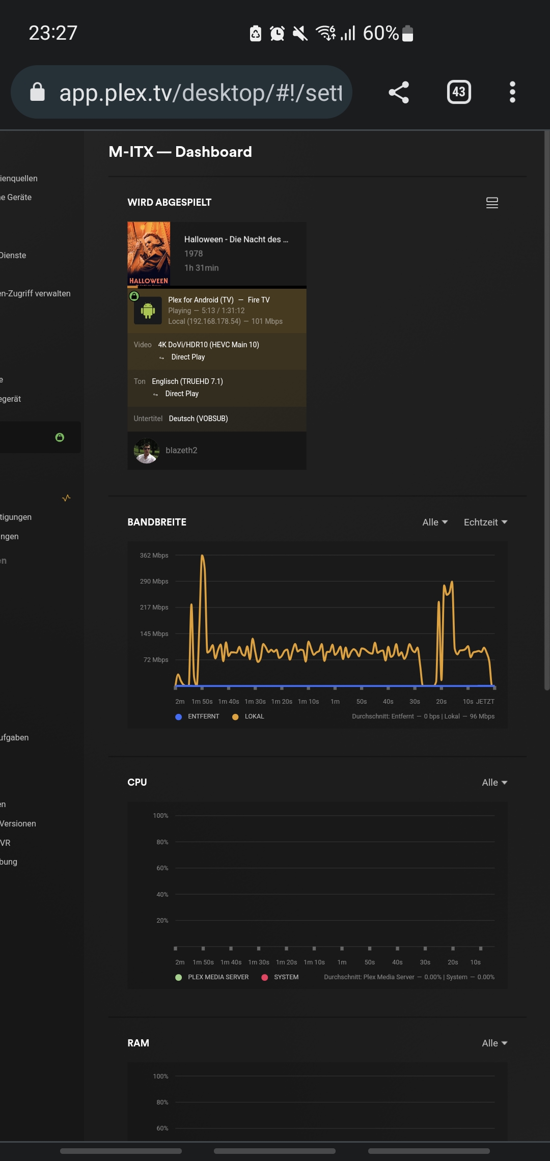

Wiedergabe via USB 3.0 Transferrate sollte noch passen (bis zu 450 MBit in der Theorie): https://www.elektronik-kompendium.de/sites/com/1310061.htm
Nur ein Beispiel von fast 400 MBits Peaks beim Direct Play ohne Konvertierung (Fast die Hälfte meiner GBit LAN Bandbreite real) damals mit Cube 3 Gen und nur Dolby TrueHD 7.1 (TrueHD Atmos 7.1 benötigt da noch mehr)...:
Das schafft USB 3.0 bei Dolby Atmos True HD 7.1 mit 4K HDR meist schon nicht mehr in der Theorie noch in der Praxis.

Dann Spule mal vor / Skippe mal ein paar Kapitel, da ist je nach Content noch mehr MBits / Peaks vorhanden.
Ob eine HDD und USB 3.0 da noch genügen, kann ich dir aus der Praxis (da die 3600 MBits bei USB 3.0 die Theorie darstellt, ohne Praxis Bezug und Verlust !) nicht genau sagen, da nicht im Einsatz. 😉
Auf meiner WS habe ich die Filme auf HDDs (Enterprise / NAS SATA 6 GBit Toshiba HDDs) vorliegen und mal genutzt.
Bei den Peaks hat es jedenfalls länger gedauert beim vorspulen / Kapitelauswahl etc.
Auch im Windows Ressourcen Manager war dazu die Warteschlange zu sehen beim vorspulen / Kapitelauswahl.
Also hänge dich doch nicht an der theoretischen Bandbreite von HDDs / USB 3.0 auf.

Ich habe auch vom Puffer gesprochen, da sind es halt locker 250 MBits / 400 Mbits je nach Content beim vorspulen etc. vorhanden.
Bei einer HDD hatte ich halt auch längere Wartezeit beim vorspulen etc...
Da spielt es keine Rolle, ob die HDDs Platten von mir 550 MBits lesend schaufeln können und das SATA 6 GBits Interface.
Das wäre nur bei unkomprimierten / RAW Dateiformaten der fall und ohne NTFS Datei Komprimierung.
