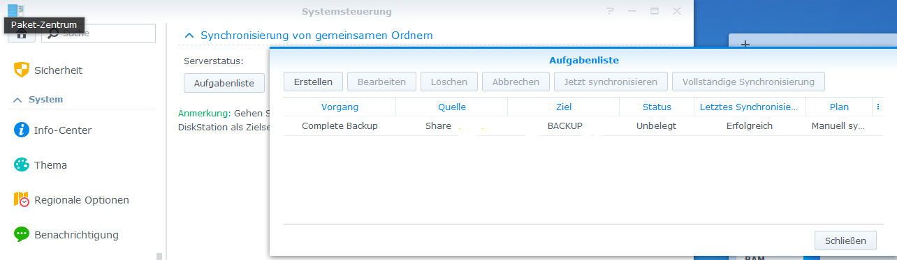

da brauchste kein hyperbackup für und auch kein rsync
das kann synology von haus aus.
nennt sich Syncronisierung von gemeinsamen Ordnern:
quelle, ziel, zeitplan eintragen, fertig
das funzt intern, oder wie bei mir auch extern mit meiner 2ten syno

Wenn ich ein Synchronisierungziel festlegen will muss ich einen Server oder eine IP Adresse angeben.. ich will aber die zweite interne Platte auswählen.. wie mach ich das?
Bzw. es kommt "Sie können nicht nur lokale Server wählen".

@FrazeColder wenn lokaler Server, sprich 127.0.0.1, nicht klappt dann probiere es mal mit der IP des NAS oder eben wie schon vorgeschlagen mittels RSYNC.
