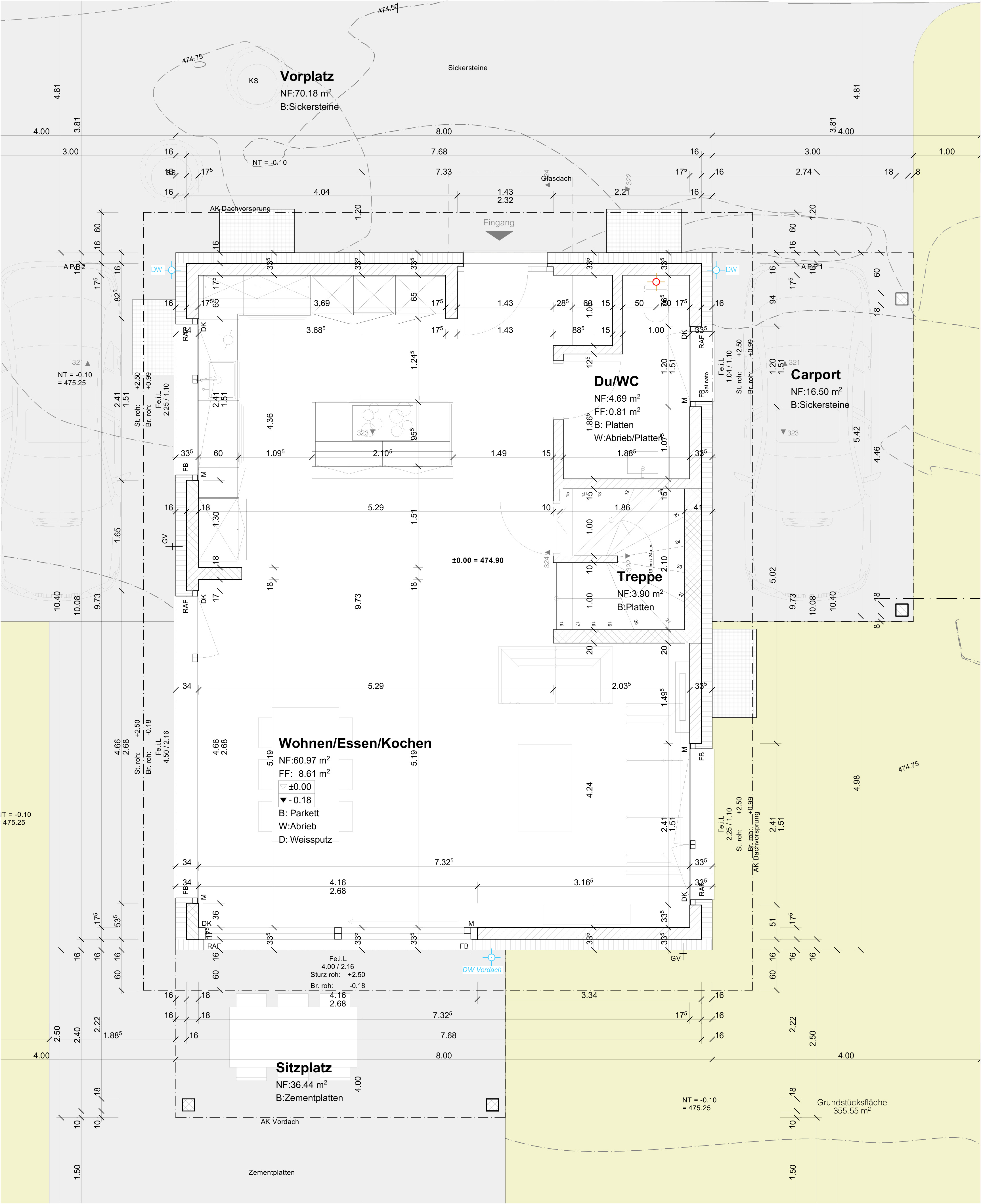

Seit vielen Monaten breche ich mir meinen Kopf darüber, wegen der IP-Cams.
Mein Einfamilienhaus wird ab nächste Woche gebaut, natürlich vorerst nur den Aushub für den Keller und später mehr.
Ziel: Ich möchte gerne mein Haus von alle 4 Seiten überwachen können, vor allem den Ausblick auf dem Carport bzw. Parkplatz auf der anderen Seite (Sind total 2 Parkplätze neben dem Haus).
Ich bin mir nicht sicher, ob ich die IP-Cams welches über den Stromnetz laufen vertrauen soll, oder doch die Netzwerk Variante mit PoE? Auch über die Standorte der Kameras bin ich noch nicht im Klaren...
Kriterium:
  • KEIN Wireless! Will Kabelgebunden haben, da ich auch nicht alle paar Monate die Akkus tauschen will und habe auch keine Lust, auf Verbindungsprobleme.
  • KEIN Abo Pflicht bzw. Monatliche Kosten. Will kein IP-Cams welches ich später jeden Monat etwas zahlen muss.
  • Witterungsschutz z.B. gegen Regen, Schnee usw.
  • Brauche insgesamt 6 Stück, 4 Aussen und zwei Innen.
Betreff Datenspeicherung, mir wäre es lieber, wenn es im Haus gespeichert werden kann, aber wenn ein Cloud (Gratis) dazu gibt, bin ich auch nicht ganz abgeneigt.
Betreff Kosten, mein Budget liegt da zwischen 2000-3000€ für das Paket (ohne Montage).
Wenn dies noch etwas mehr kostet scheut es mich auch nicht, ich will hier gerne auf etwas Qualitatives setzen.
Aber natürlich bin ich auch nicht abgeneigt, wenn es weit weniger kostet. Muss nicht gleich 4K bei 120fps sein :lol:
Hat jemand einer Idee mit welchen Kameras (Set, Marken etc.) ich dies Realisieren kann?
Ich habe diesen Freitag einen zweiten Termin mit einer Elektrofirma, da muss ich wissen, ob ich da an der Aussenwand eine RJ45 (x4) oder Stromsteckdose (x4) benötige.
PS: Ich brauche hier keine Rechtserklärung, da ich nur mein Grundstück Filme und auch keine Frage nach „wozu“ Sicherheitskameras etc. :freaky:
Platziere diese so, dass du nicht ohne Hilfsmittel wie eine Leiter ran kommst. Denn du du einfach ran kommst, dann kommt es auch jeder andere.
Ansonsten wurde manches ja schon gesagt: Wenn in einer Straße ein Haus von vielen ne Kamera hat, dann ist das schon fast eine Einladung.
Kameras oder jegliche Art der Detektion helfen nur im Nachgang, dass etwas an einer Stelle passiert ist und ggf. durch wen oder was, sofern der Verursacher erkennbar ist.
Also sofern ein potentieller Einbrecher nicht auch das NAS mit nimmt auf dem die Aufnahmen liegen. :D
Sinnvoll ist es also neben einer Detektierung, dass da etwas ist, auch eine Alarmierung einzurichten, um die Personen im Haus zu warnen, den oder die Verursacher abzuschrecken und ggf. Sicherheitsdienst oder Polizei zu alarmieren. Dann braucht's aber ne vernünftige Einbruchmeldeanlage denn bei selbst gefrickelten Lösungen wirst jeden Fehlalarm selbst zahlen dürfen.
Ebenso solltest du darauf achten, keine toten Flecken zu haben wenn es etwas bringen soll.

Alleine im Erdgeschoss befindet sich ein grosses 4.00m Schiebetür sowie ein 4.50m Fenster mit Tür, sowie zwei 2.25m Fenstern und das "kleine" Fenster im Badezimmer und natürlich den Haupteingangstür.
Ich spiele gerade mit dem Gedanken, ob ich nicht einfach nur zwei Kameras auf meine beiden Autos richte und die Türen/Fenstern via Alarmlage sichern soll, anstatt eine "360°" Kamera Rundum Blick um mein Haus.
Mir ist es einfach wichtig, dass ich beruhigt in die Ferien gehen kann bzw. mal nicht zuhause bin.
Wie es gelöst werden soll, ist noch nicht ganz sicher.
Nicht gefährlicher sondern gefährdeter. Hast du mehrere ähnliche Häuser was in einer reinen Wohnsiedlung der Fall ist und eins davon hat Kameras dann hat der Eigentümer wohl etwas besonderes zu "schützen".
Hast aber in einer Straße als einziger keine Kameras kann das natürlich auch ungewollte Leute anlocken. Hier ist es wichtig, dass du für dich definieren musst vor wem und vor was du dich "schützen" willst denn Kameras alleine schützen halt nicht. Haben sie noch nie und werden sie auch nie.
Gesicherte Türen, Fenster und Schlösser verhindern DEUTLICH besser einen Einbruch als es Kameras je können. Eine Tür/Schloss/Hindernis was ich nicht überwinden oder öffnen kann verhindert dein Einbruch und Diebstahl. Die Kamera schreckt höchstens Gelegenheitsdiebe ohne Mütze ab.
Vielleicht solltest du dich ernsthaft mit dem Thema Einbruchschutz beschäftigen: https://polizei.nrw/artikel/einbruchschutz-0
Auch bei großen Fenstern lässt sich eine höhere WK/RC Klasse, Pilzkopfverriegelungen, Verbundsicherheitsglas, usw. umsetzen.
Auch beim Auto gilt: Garage + Tor + Schloss verhindert Diebstahl oder Beschädigung. Eine Wegfahrsperre verhindert Diebstahl. Eine Kamera macht nix davon bzw. nur bei Gelegenheitsdieben aber dafür müsste auch das Auto noch offen sein und der Schlüssel stecken.
Ach ja: Bei der Sicherung der Fenster und Türen nicht geizen und nur das EG sichern. Kellertüren und noch häufiger werden Balkontüren vergessen aber so ne Mülltonne ist ne wunderbare mobile Einstiegshilfe um auf den Balkon zu kommen.
