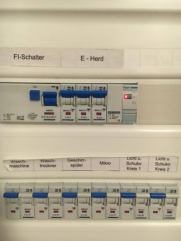

im Anhang ein Bild des Sicherungskasten.
Also: Der FI hat nie ausgelöst, es ist immer nur die Sicherung (Licht und Schuko Kreis 2) geflogen.
