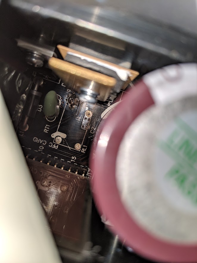

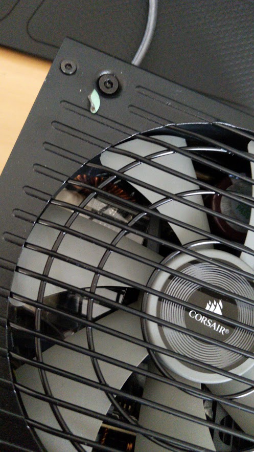

Die Sicherung fliegt weiterhin. Elektriker war keiner da. Heute gabs allerdings nen ordentlichen knall. Mein Netzteil (ja, das neue getauschte) hats zerissen. Möglicherweise war das auch schon defekt?! Oder sind 650 Watt wohl doch zu wenig?
Jedenfalls flog so ein kleiner grüner Bobbel aus dem Netzteil raus. Hab mal zwei Bilder gemacht. Sieht auch weng verschmorrt drin aus (wie man erkennen kann)
