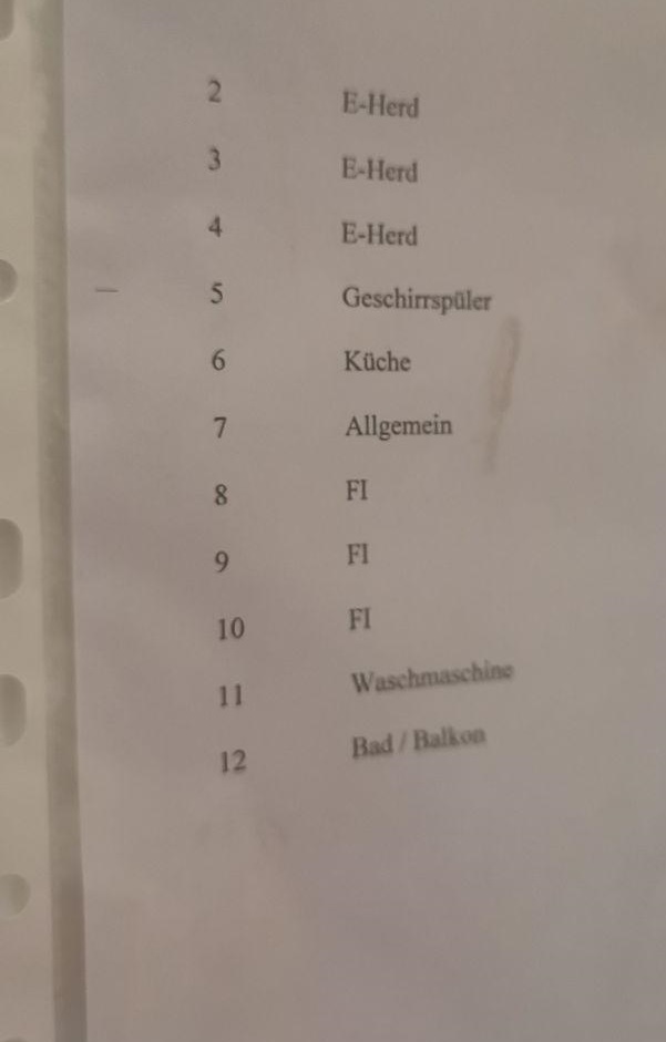

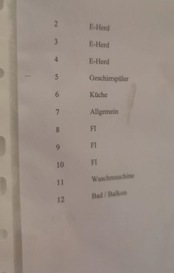

Eine C-Sicherung könnte schon reichen, aber wenn ich es richtig verstanden habe, hängen alle an EINER Sicherung und die Küche an einer zusätzlichen?
Das ist dann entweder auch schon älter oder da sollte etwas gespart werden...
Lg
Ich habe die Sicherungskastenübersicht mal mit angehangen.

Ich wollte damit sagen, dass ich denke dass das Dark Pro auch dazugehört. Nur habe ich auf die schnelle nichts gefunden, nur ein Bild einer Innenaufnahme und da konnte ich ein Relais im Eingangskreis sehen. Ich denke auch nicht das es die Schuld vom Netzteil ist.
Was ist den FI 8-10?. Anscheinend hängt ja denn fast alles an Allgemein. Wie weit ist der Verteiler von deinem PC entfernt? Vielleicht wäre ein Möglichkeit eine eigene Sicherung und Steckdose in der Nähe vom PC.
Weil ein Wasserkocher dann zwar mit ca. 9,5A die Leitung belastet, aber ein Netzteil beim Einschalten ca. 40-60A benötigt (für eine kurze Zeit).
FI 8-10 wird der Fi Schutzschalter sein, oder bin ich hier falsch? Verteiler wird ca 6-7m luftlinie entfernt sein vom sicherungskasten.
