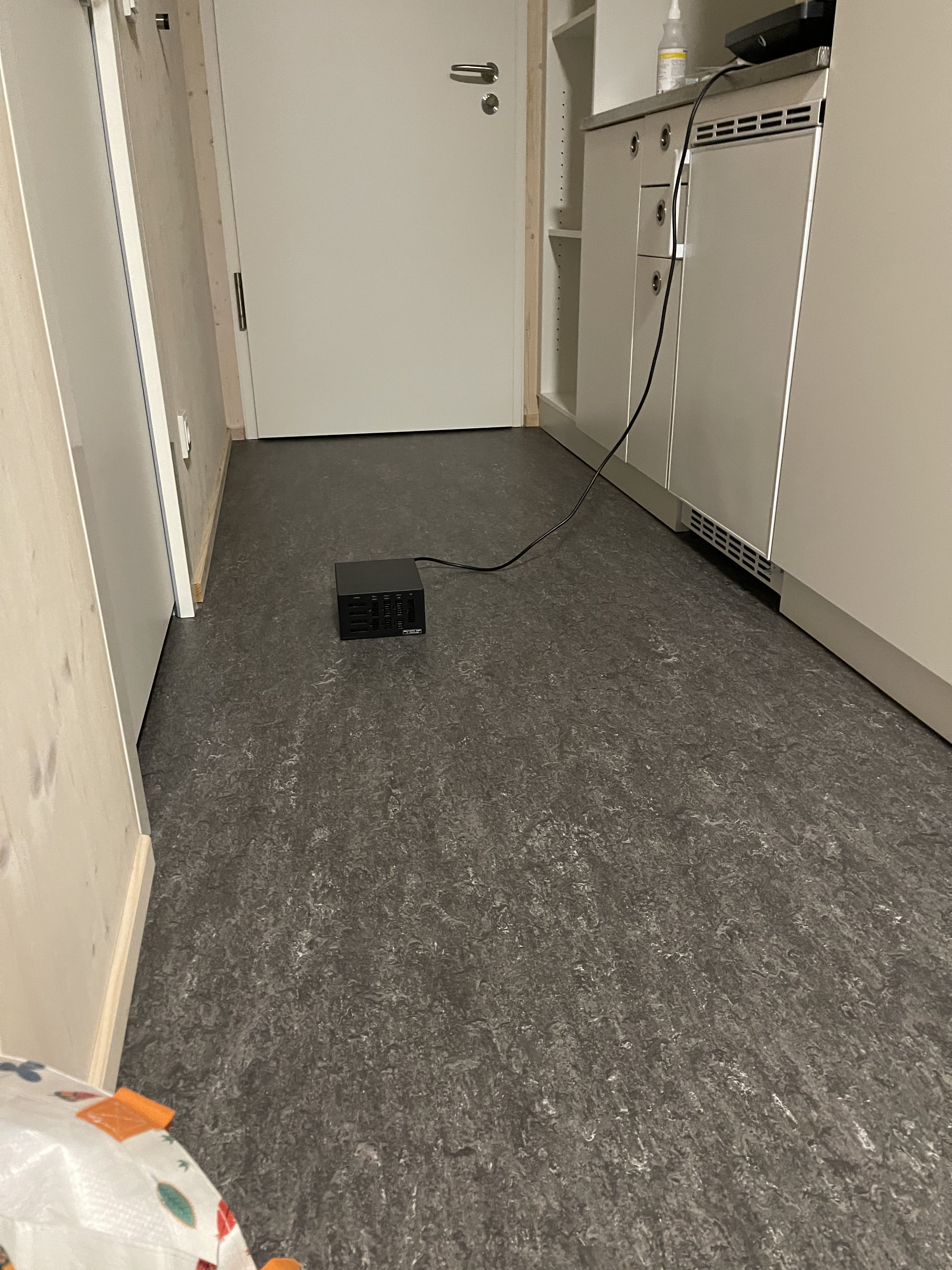

Habe das Netzteil jetzt ohne alles angesteckt und es ist nichts passiert Sicherung ist drinne. Wie soll ich nun weiter verfahren?
Netzteil auch mit der Brücke im ATX Stecker gestartet? (siehe Bild weiter oben)
Die Bücke nur kurz an beide Pins halten. Kannst ne aufgebogene Büroklammer benutzen
Wenn dann der FI auslöst, hat das Netzteil nen Fehler

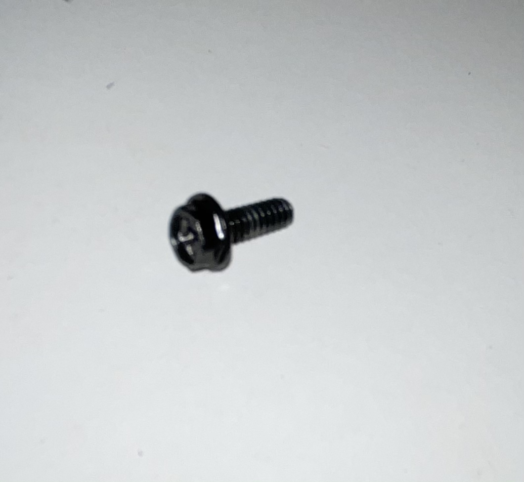

Zeig mal bitte die verwendeten Schrauben.

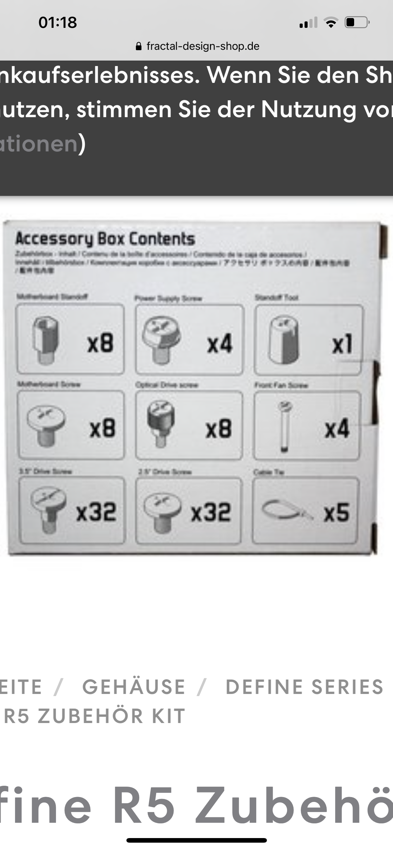

Es sind entweder die Netzteil Schrauben vom Gehäuse Hersteller also Fractal Design oder die von Bequiet drin.
Denniss schrieb:
Die Perspektive mag täuschen aber die sieht mir recht lang aus
Bin ich ehrlich überfragt was hier eig. passiert ist. Die Schrauben waren bevor ich das Netzteil ausgebaut habe alle drin. Zuvor lief der PC Zuhause ohne Probleme. Das einzige was ich mir vorstellen kann ist das sich aufgrund des Transports obwohl gut gesichert und auf Kissen gepolstert, sich irgendetwas im Gehäuse des Netzteils gelöst/verschoben hat und gegen die Schraube gedrückt hat. Deswegen ging immer die Sicherung sofort raus. Als ich dann das Netzteil ausbaute waren die Schrauben ja nicht mehr drin und es funktionierte. Als ich den Rechner testete und er lief und ich dann im Nachhinein ( Rechner war aus) die Schrauben montierte war das Bauteil dann nicht an dem Platz wo es eigentlich hin gehört, ich drehte die Schraube gerade mal etwas über die Hälfte ein und es knallte, da die Schraube auf das verschobene noch geladene Netzteil Bauteil traf. Das ist meine einzige sinnvolle Schlussfolgerung was passiert ist, da ja vorher das Netzteil mit den kompletten Schrauben lief. Ich gehe zudem mal stark davon aus das Fractal Design sich bei den Netzteil Schrauben sowie Bequiet an irgendwelche Vorgaben halten müssen. Warum würde sonst Fractal Netzteil Schrauben mitliefern. Edit: Es muss ein Produktionsfehler sein, das würde auch das erste Rausfliegen der Sicherung erklären als ich das Netzteil damals neu hatte. Die Schraube berührte das Bauteil und die Sicherung flog raus als ich dann aber das Netzteil kurz rausnahm und wieder einsetze verschob sich das Bauteil wieder und dann lief der Pc problemlos weiter, weil ich den Pc ja nicht weiter bewegt sondern er nur rumstand. Beim Transport löste sich das Bauteil dann mehr bzw. komplett und alles nahm seinen Lauf. Interessant wäre jetzt das Innere zu sehen, um zusehen um welches Bauteil es sich handelt und sich ggf. der Kleber gelöst hat? Was haltet ihr davon? Denke schreibe morgen mal beide Hersteller an.
