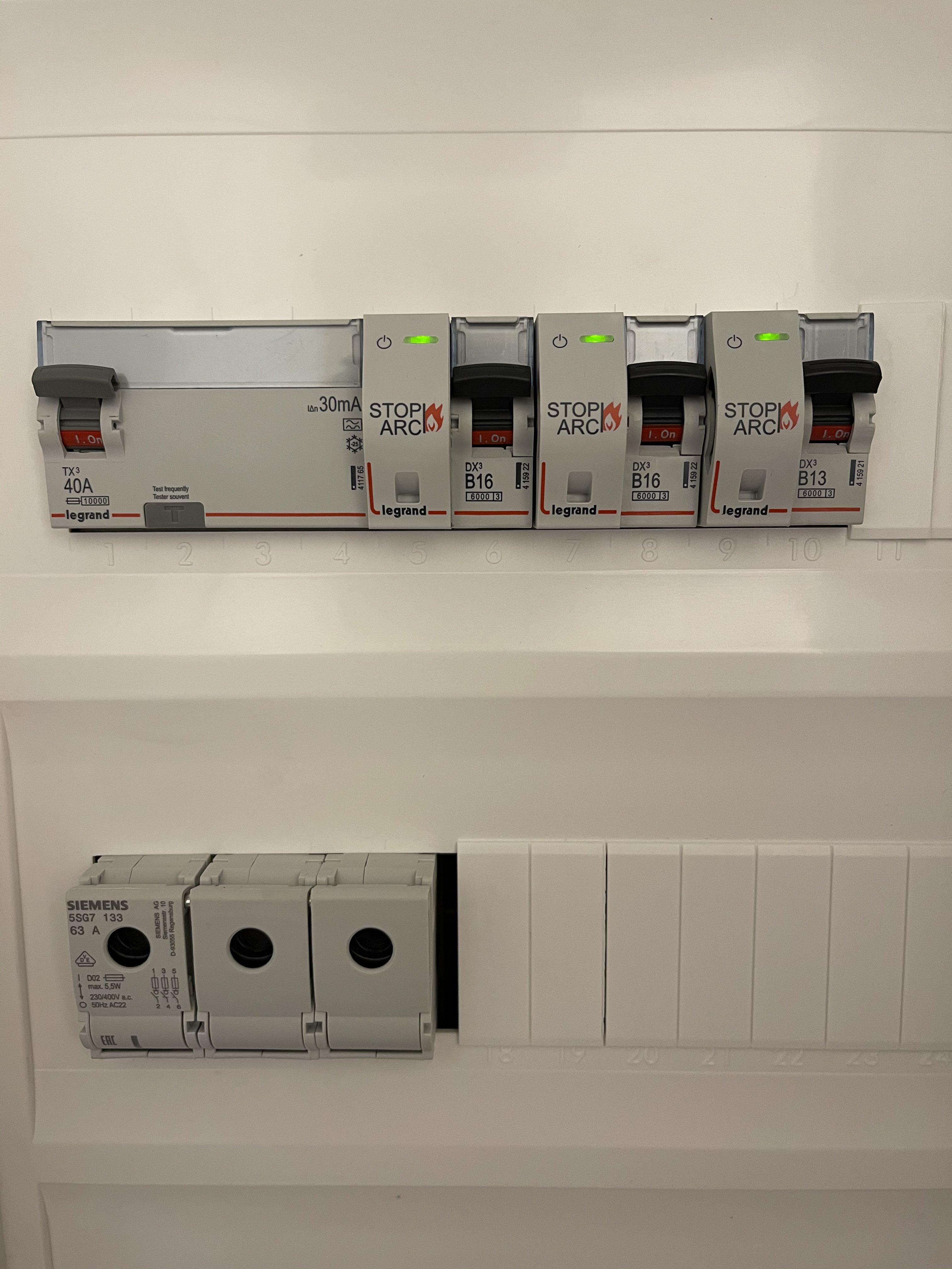

Es fliegt immer der ganz links raus ist ja der FI oder? einmal war meine ich auch der ganze rechts draußen aber das war meine ich nur 1x

Oje die 3 ganz rechts sind Brandschutzschalter, die machen öfter mal Probleme, Stichwort: Lichtbogen.
die "horchen" quasi in deine Leitung und lösen bei einem leichten "knistern" schon aus.
Nein das ganz Links ist der FI... Tausche das Netzkabel und ansonnsten musst du das Netzteil tauschen... da gibts irgendwo nen defekt... bleibt nur Kabel oder Netzteilselber (Primärseite mit 230V)

Oje das sind Brandschutzschalter, die machen öfter mal Probleme, Stichwort: Lichtbogen.
Also dann doch eher diese Brandschutzschalter die das verursachen? Denke lasse heute die Finger vom auseinander bauen des PCs und dann mal abarbeiten was ihr mir vorgeschlagen habt und mache es lieber morgen in Ruhe
Wenn bei dir der Fehlerstromschutzschalter auslöst, dann tausche bitte dein Netzteil. Das wird defekt sein, da du das Netzkabel ja schon getauscht hast.
Die Brandschutzschalter detektieren serielle Störlichbögen und sorgen somit für mehr Sicherheit. Die haben aber nichts damit zu tun, dass der FI auslöst.

Das ist richtig, ich bezog mich darauf dass der AFDD (laut TE der Schalter ganz rechts) ausgelöst hat :) Ist halt suboptimal wenn nachträglich Beiträge editiert werden, sieht es es so aus als bezieht man sich auf was anderes.
Netzteil ausbauen und ohne irgendwas angeschlossenes in die Steckdose einstecken und einschalten. Wenn der FI dann wieder auslöst, hast Du den Fehler klar eingegrentzt.
Das links ist wie vermutet der FI.
