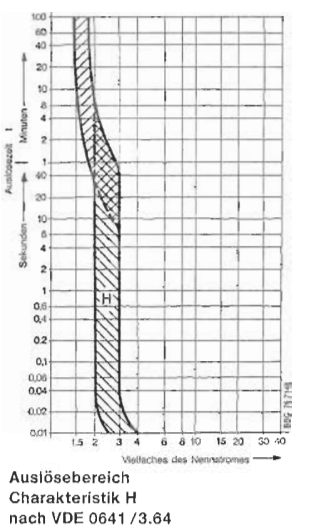

Eine H-Sicherung löst im magnetischen Bereich zwischen dem zwei bis dreifachen des Bemessungsstroms aus:
Quelle
Kritisch ist bei H-Sicherungen auch der Bereich unter 1,5x des Bemessungsstroms zu sehen, da diese hier gar nicht auslösen, auch nicht die thermische Abschaltung.

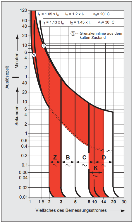

Ein B-Automat mit dem drei bis fünffachen (Z entspricht ca. H im magnetischen bereich):

speedy55 schrieb:
Die B16 würde laut Recherchen dann noch schneller auslösen
Wie kommst du auf das: H16 2-3fache des Nennstroms; B16 3-5 fache des Nennstromes
