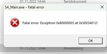

habe gestern über Uplay die S4 history installiert auf meinem WIN 11 Notebook.
Komme bis ins Menü und wenn ich dann ein Spiel starten will, erscheint nachfolgende Fehlermeldung.

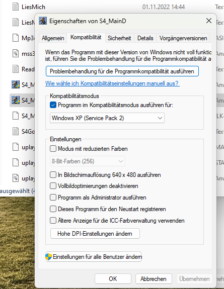

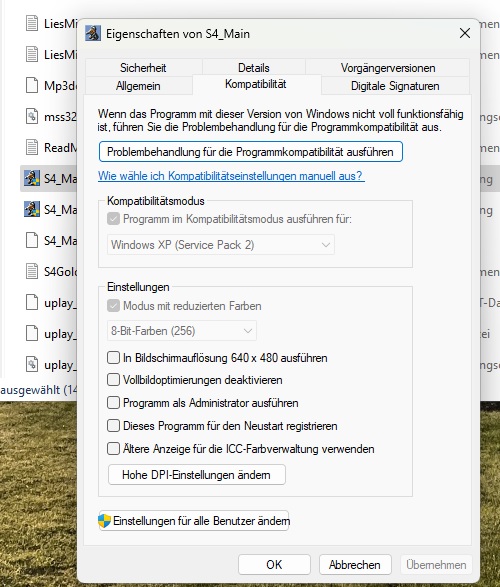

Settings und Kompatibilitätseinstellungen habe ich wie folgt vorgenommen, auch ein Start als Admin hilft nicht.
Jemand eine Idee? Fotos anbei...

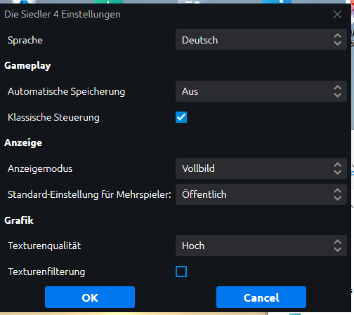

Ich habe nach dem Start im aufploppnden Optionsmenü nur die Sprache von Englisch auf Deutsch gestellt bzw. den Rest im Standard belassen. Es startet bei mir problemlos... ergo muss es an deiner Konfiguration oder einem veralteten Treiber liegen ...

Ich habe jetzt mal die Version von GOG geladen gehabt, gleicher Fehler.
Komisch ist halt, das die S3 Version direkt funktioniert.
Keine Ahnung was ich noch machen soll...

Schade das man mit der konkreten Error-Meldung und dem Code nichts anfangen kann.
Hatte es mal gegooglt, aber nicht wirklich was hilfreiches gefunden.

Hast du den 16-bit Farbmodus probiert wie hier genannt: https://www.siedlercommunity.de/siedler4/fatal-error/

Das mit 16BIT hatte ich auch schon versucht, ebenso die Auflösung vom Display auf FHD zu senken. Leider kein Erfolg.
