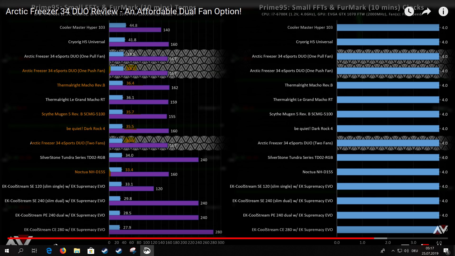

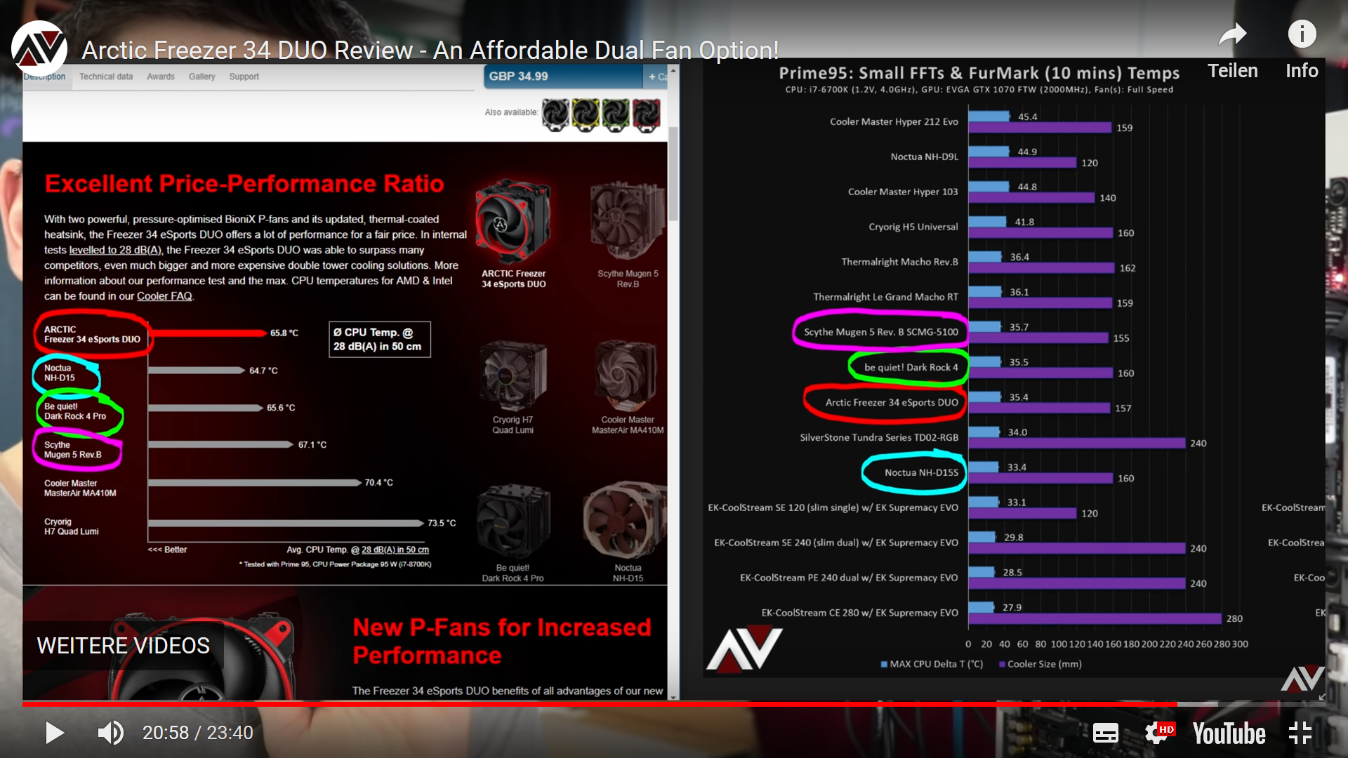

Leistungsmässig lieg der locker beim Mugen 5 und Macho B . Das sollte sich locker mit max 800-1200 RPM kühlen lassen. Und zumindest hier könnte man beim Krach nicht jammern:
Und auch leistungsmässig muss man über einen anderen Kühler erst gar nicht nachdenken:
803409
803410
