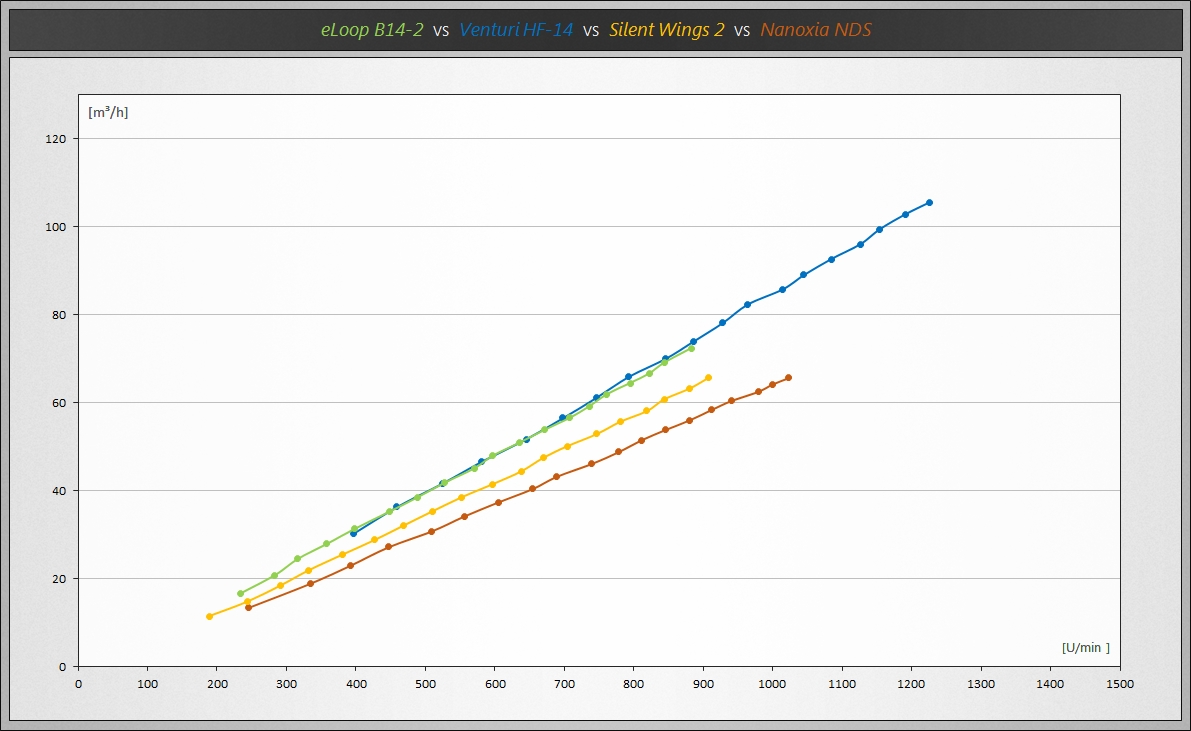

Bedenke allerdings, dass die eLoop aufgrund ihres Rotorendesigns immernoch anfällig für Nebengeräusche sind! Die Venturi sind da tendenziell unempfindlicher, würde ich für die Gehäusebelüftung spätestens in Anbetracht des geringeren Preises und der zugleich immernoch sehr guten Ausstattung vorziehen. Eine bessere P/L wirst du nirgends finden.
Mal als Orientierung:
Das wäre die reine Leistung in Abhängigkeit der Drehzahl.
Die Geräuschentwicklung (auch unter verschiedenen Einsatzbedingungen) ist hier natürlich noch nicht berücksichtigt.
