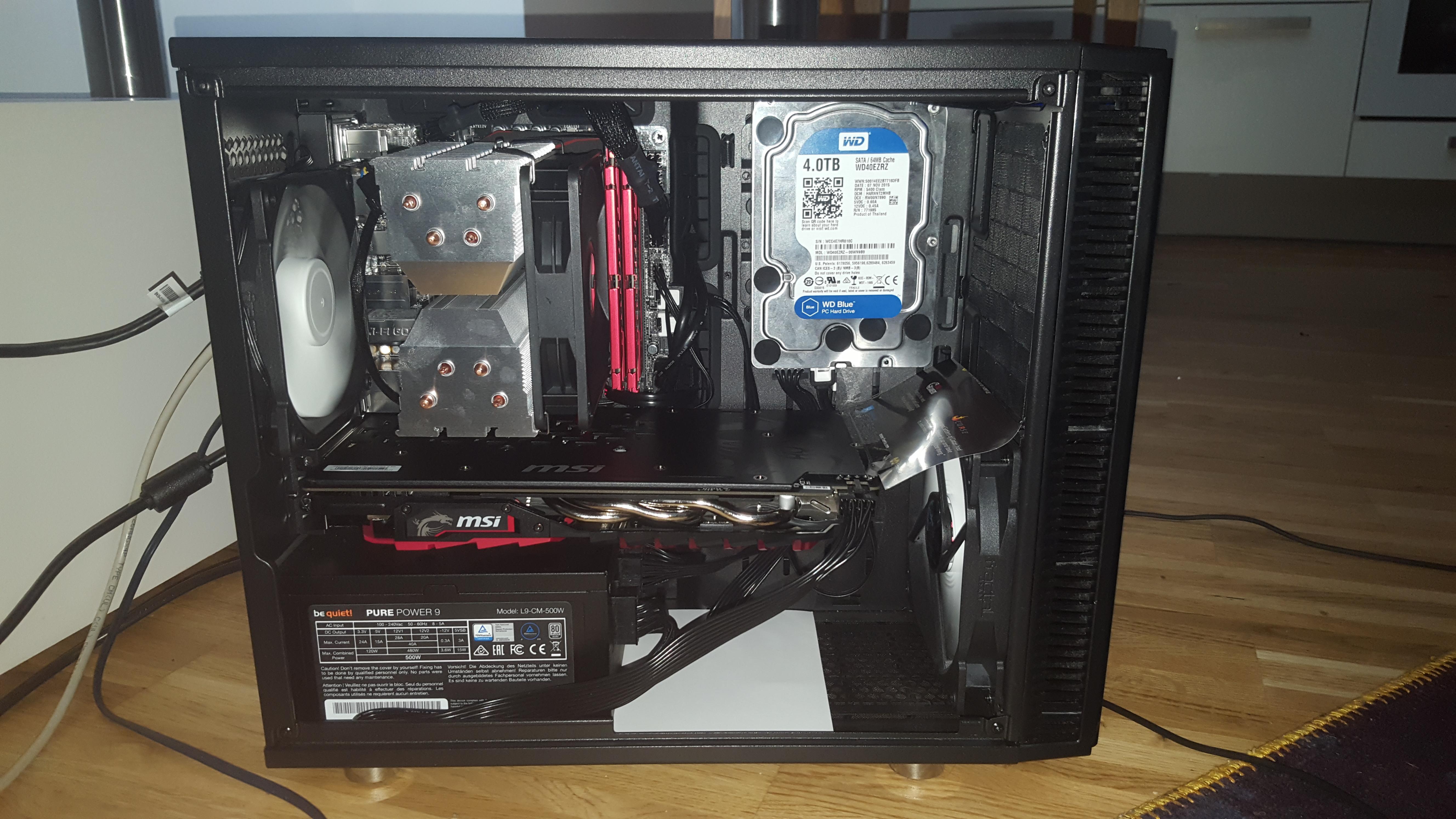

Ich habe mir vor kurzem einen neuen Gaming PC gebaut der vor allem leise sein sollte und dabei nicht übertrieben teuer, komplex oder riesig.
Für alle mit ähnlichem Vorhaben schreibe ich hier meiner Erfahrungen.
Den PC hab ich rund um ein Fractal Design Nano S gebaut. Dies kommt mit Schalldämmung, Luftfilter, 1x140mm und 1x120mm Lüfter für ca 90 Euro.
Die Überlegung war eine Wasserkühlung zu verwenden, wovon ich abgewichen bin da es lauter wäre als eine Luftkühlung. Ich habe lange Zeit nur ein Retina MacBook Pro 15" besessen, welches bei leichter Last quasi unhörbar ist. So leise sollte der große PC sein, nur das ein Desktop auch unter Last leise sein kann.
Hardware
CPU Kühler EKL Brocken ECO - ist etwas versetzt dadurch sind selbst extrem hohe RAM Riegel kein Problem

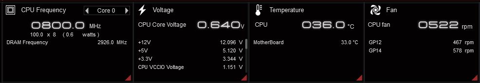

CPU Intel Skylake 6700K @4.1-4.3Ghz -0.150V Offset ~50-65W handbrake full load
Graka MSI 1060 Gaming X - teuer aber weil MSI den fast identischen Kühler der 1080 nutzt selbst unter Last kaum hörbar. Für die sehr sparsame 1060 ist der Kühler überdimensioniert aber dafür eben in jeder situation leise.
Board Asus Z170 Pro Gaming ITX Version - hat zwei case fan headers mit guter fan managment software
Samsung Evo 512GB
2x WD 5400rpm drives 7TB - obwohl es die leisesten Festplatten am Markt sind, sind dies die Problemkinder für ein leises System, wenn das Verständnis von leise ein hochwertiges quasi unhörbares Notebook ist.
500W bequiet modulares Netzteil (unhörbar in jeder Lebenslage)

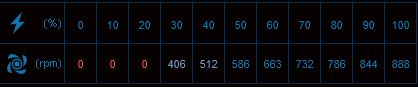

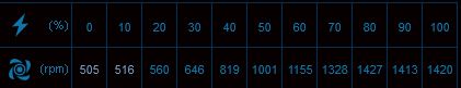

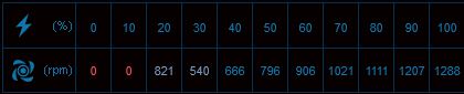

Die mitgelieferten Lüfter von Fractal sind schwer in Ordnung.

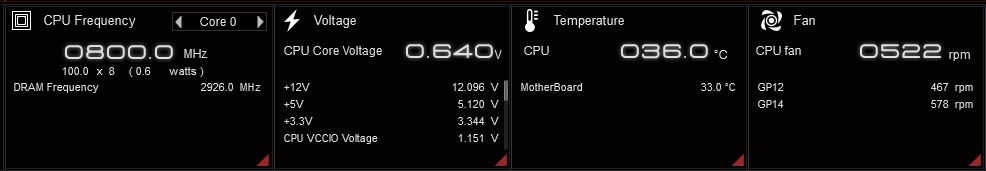

Update: Ich hatte die Lüfter falsch gelabelt. Jetzt stimmt es
Der GP12 dreht bis 1300rpm auf und läuft im minimum mit 540rpm. Ist bis ca. 800rpm quasi nicht zu hören. Danach ist er wahrnehmbar und erst ab über 1000rpm deutlicher zu hören.
Der GP14 ist ähnlich.

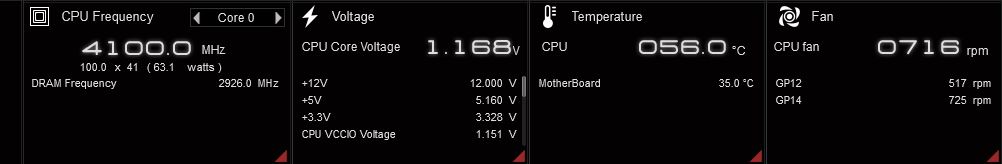

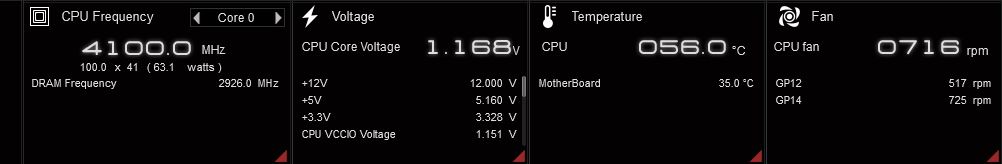

Dem CPU Fan erlaubt die Asus Lüfter Steuerung keinen Stillstand oder es liegt daran das er als 4pin PWM fan läuft. Er ist aber auch nicht zu hören bei den 500 rpm und muss kaum je schneller drehen, da der Skylake mit -0,15V offset extrem kühl ist. Das ist wirklich das angenehme gegenüber einem Laptop das die CPU permanent schuften kann und man nichts davon mitbekommt. Unter Volllast geht die CPU kaum je über 65°C. Obowhl es der kleine Brocken ist, hat selbst der noch viel viel Luft nach oben, bei den sehr kühlen Skylake CPUs. Leider wird der 6700K ineffizient wenn man ihn über 4.3Ghz treibt. Die Package power steigt auf 115W bei z.B. 4.6Ghz und die Leistung gegenüber 4.1Ghz steigt um knapp 10%. Das steht für annähernd 100% mehr Strom nicht dafür. Mit viel Tuning, genauem ausloten der Spannungen und Wasserkühlung ist es vielleicht nicht ganz so schlimm, aber trotzdem ist es mir das bisschen Leistung nicht wert.
Temps Idle
Handbrake x264 nach 5 min
Die Lüfter sind wirklich extrem leise. Die Graka geht auf ca 1100rpm bis 1400 rpm max und das mit übertakten. Im geschlossenen Gehäuse mit Dämmung und ohne Seitenfenster ist das immer noch sehr leise.

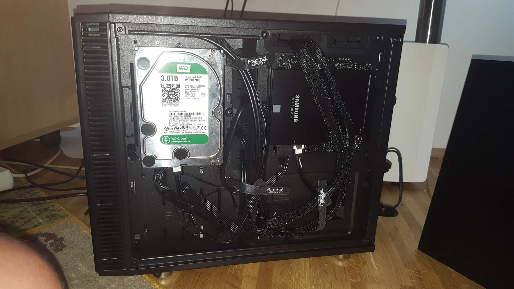

Das Hauptproblem bei einem leisen Gehäuse sind Festplatten, denn selbst 5400rpm sind noch weit aus lauter, als ein 800 rpm Lüfter. Zuerst hätte ich versucht eine der großen Platten unten am Boden unterzubringen, jedoch war das trotz der Gummientkopplung laut. Das Gehäuse hat deutlich vibriert. Die hängende Anbringung dagegen funktioniert perfekt. Die Gummi Entkoppllung funktioniert besser weil das Gewicht der Platte nicht nach unten auf die Gummis drückt. Zudem hängt die Platte an einem Element innen und nicht an einem Außenteil wodurch zusätzlich Schwingungen verloren gehen und nicht nach außen gehen. Man kann die Vibration noch erfühlen mit der Hand, aber man hört sie nicht mehr. Die Entkoppelung ist so wesentlich besser und ich würde das jedem empfehlen. Festplatten hängend einbauen ist der Trick offenbar.
Trotzdem ist auch ohne Vibration eine 5400rpm 3.5" Platte noch lauter als die Lüfter. Die Platte schalten sich bei mir aber automatisch ab und laufen nur wenn nötig. Die SSD ist groß genug und lautlos.
Meine Lehren aus dem ganzen:
Luftkühlung ist leise und man braucht nicht die großen riesen Kühlerboliden für moderne Quad Cores.
HDDs hängend einbauen, entkoppelt am effektivsten.
Ich wüde das etwas größere Fractal Design S empfehlen weil mehr Platz ist zwischen Graka und Netzteil.
Ebenso ist der Einbau etwas umständlich im Nano S, da man kaum zum Mainbaord kommt um noch Kabel anzustecken. Man muss quasi das Mainboard fertig verkabelt einbauen.
Platz hat man noch für 1 x 2.5" hinter dem mainbaord, 1x M.2 PCIe SSD auf dem Mainboard (war mir noch zu teuer, aber kommt irgendwann, ist beim ITX auch hinten) und man könnte vorne auch noch Festplatten unterbringen, aber es kommen nur 2 so Schlitten (für entkoppelten Einbau) mit von Fractal beim Nano S.
