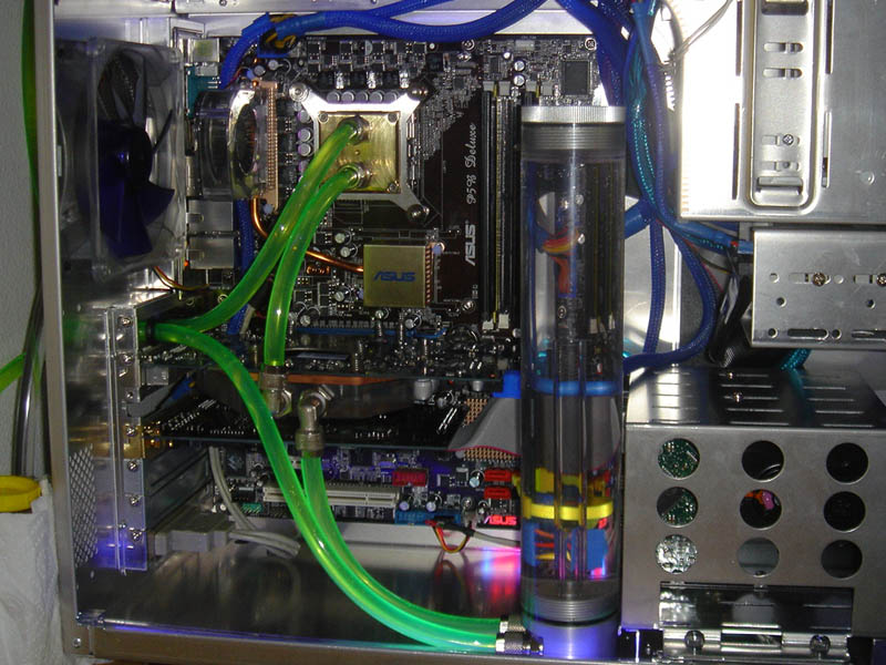

Hallo allerseits
Hab seit gestern wieder ein WaKü (Umstellen von AMD/ATI auf Intel/nVidia), hab auch saftig Investiert.
Bin bis jetzt eigentlich zufrieden, ausser mit der Lautstärke.
Denn der Speicherwandler Lüfter meines Motherboards ASUS P5B Deluxe ist das reinste Brum Brum!
Der NB lässt sich wegen der Speicherwandler nicht Wasserkühlen.
Wie krieg ich jetzt mein System leise?
Gruss

Hi,
wenn ich das auf dem Bild richtig erkenne, ist der Lüfter über den Spannungswandlern mit einem 3 Pin Stecker am Motherboard aufgesteckt.
Spontan fallen mir da 2 Lösungen ein:
1.Ganz abmachen und mal die Temperaturen beobachten. Bei einer guten Gehäuselüftung sollte das kein Problem sein.
2. Den Lüfter an einen Fanmate oder eine andere Lüftersteuerung hängen und auf 5-6V laufen lassen

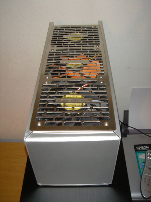

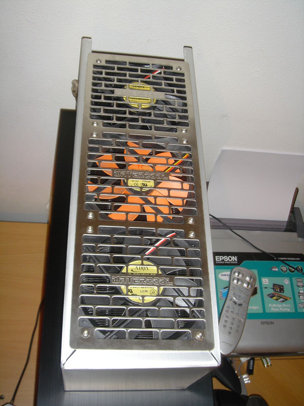

Der WaKü hab ich mir selbst zusammen gestellt.
CPU -> Zern PQ Plus (Neu Poliert)
GraKa -> Alphacool NexXxos NVXP-3
Radiator -> HTF Triple 3x 120mm
Pumpe -> Eheim 1046
Mit 2x Ausgleichsbehälter, ein kleine Direkt an der Pumpe und eine grosse die du auf den Bildern siehst.

Ich weis nicht ob es eine schlaue Idee ist der Lüfter zu Drosseln, denn die Temperaturen auf der Northbridge und Southbridge (unten) ist verdammt hoch, kann mir fast die Fingern daran verbrennen.
Und die Speicherwandler WaKü zu kühlen wäre meines wissens nach etwas wennig Sinnvoll als der NB, aber die sind ja beide via Heatpipe zusammen verbunden.

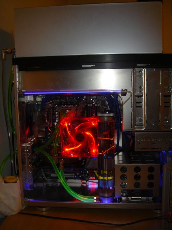

Auf denn Bilder jetzt seht Ihr ein 120mm Lüfter die ich benutzt habe um meine Rams zu Kühlen bei meine OC versuche :)
Die Rams laufen jetzt immerhinmit 2.05V bei 858MHz.

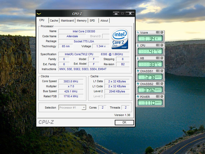

Wie hoch darf die Temperaturen der NB Max. sein?
Bei mir zeigt es mit ASUS PC Probe 2 eine Temp von kommischerweise NUR 33°C an.

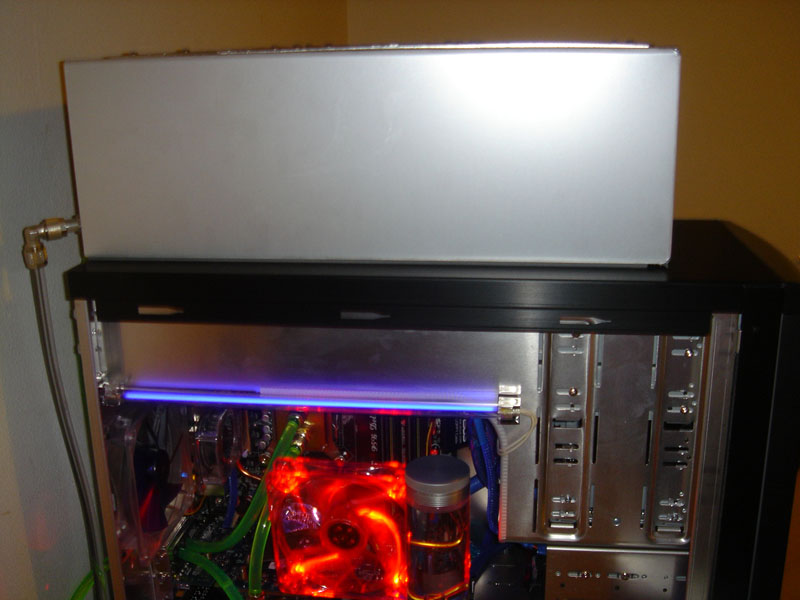

Wie hoch deine NB Temperaturen genau sein dürfen kann ich dir nicht sagen. Aber ich verbrenn mir an meiner NB die Finger, denn die ist von Werk aus koplett passiv gekühlt. Zudem sind die Temperaturen, die du als NB Temp ausließt nie genau die NB Temperaturen, denn in der NB ist kein Sensor. Der sitzt oft daneben oder bei den Spannungswandlern.
