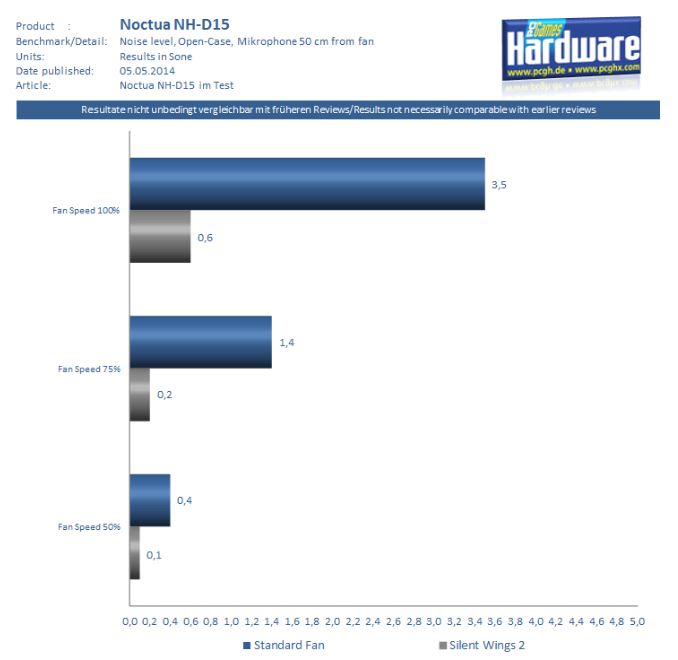

In dem Link steht alles drin. Kaufe den NH D15 Noctua. Was besseres kenne ich nicht. Habe 2 gekauft (je 50 Euro gebraucht). Die Lüfter sind glaub ich 135/140 mm. Weltklasse. Da ist noch ein Adapterkabel beim Set dabei. Das reduziert den Strom, da hörste nichts. Die BQ sind etwas enttäuschend, habe die 3er und 2er (rumzuliegen). Kenne ja Dein System nicht. Ich erspare mir die ATX Fehlkonstruktion (Intel) "Airflow".
Das ist zu bescheiden, da die Systeme zu klein sind.
Ich bezweifle, dass er damit glücklich wird. :lol:
Der Vergleich hinkt etwas, da hier nicht gleiche Drehzahlen und/oder Durchsatz verglichen werden, sondern prozentual von der max. Drehzahl. Da der Lüfter beim Noctua max. 1.500 U/min macht und der SW2 in 140mm nur 1.000 U/min, dürfte sich bei gleicher Drehzahl kein großer Unterschied ergeben... ;)
Immerhin macht der Noctua bei 1.000 U/min weniger schon mehr Durchsatz als sein jetziger Fehlkauf der SW4 PWM High-Speed in 120mm!
