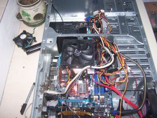

@Nobbi56
Hi Nobbi56, da empfiehlst du ja ein Riesenteil (Fläche), habe mein 120 er grad so ins Gehäuse gekriegt. Ausserdem scheint der auch bloss wieder einen 3 poligen Anschluss zu haben woraus folgt, das ein Drehzahlsteuerng übers Mainboard (PWR) nicht genutzt werden kann. Daraus folgen wiederum ca 10 € Mehrkosten für einen entsprechenden PWR-Lüfter von Scythe.
Habe mal beim Support von Skythe nachgefragt, was das eigentlich soll. Bin mal auf die Antwort gespannt. Mal 2 Bilder dran, damit die Leser sehen, was ich meine.
Sieht alles noch etwas schlampig aus aber ich bin ja noch nicht fertig, baue jetzt erstmal das Netzteil hoch, Gott sei Dank hat man ja einen Big-Tower. Leider haT der Hersteller das damals nicht so vorgesehen und ich muss erstmal mit der Flex ran.
mfG

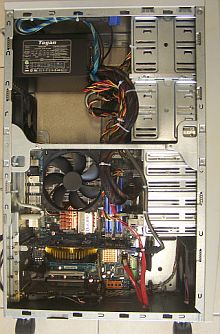

So, hab mein "Misthaufen" jetzt nach 5 Stunden soweit fertig. Wie versprochen mal ein
Bildchen, damit man sieht, wie knapp das mit dem 120 iger ist
mfG

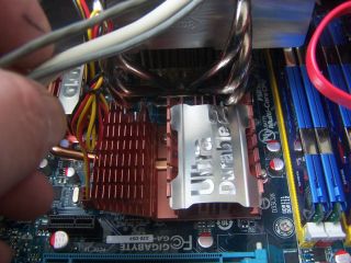

Ja, das war mir schon klar, dass der Zipang kein Kompaktkühler ist
, aber von nix kommt eben nix, die kleineren Kühler brauchen alle stärkere Lüfter, um gut zu kühlen, dafür soll der Zipang eben superleise sein, und außerdem sollte die Kompatibilität trotz der Größe gar nicht so schlecht sein, weil der Kühler zumindest auf Boards mit Heatpipe-Kühlung alle Bauteile überragen und nirgendwo anecken sollte.
Das mit dem Lüfteranschluss stimmt, aber wie schon gesagt wurde, auf GA-Boards kann man auch solche Lüfter über das BIOS regeln lassen, dazu muss im Menü PC Health Status der Parameter smart fan control mode auf "voltage" eingestellt werden. Dann muss das Board auch die Drehzahl auslesen, falls nicht, dann liegt es vermutlich daran, dass der Lüfter so niedrig dreht, dass das Tachosignal nicht korrekt vom BIOS erkannt wird; dieser Bug ist z.B. bei Asus-Boards sehr häufig, die können dann keine Drehzahlen < 800 U/min erkennen, vielleicht ist das bei deinem Board ja auch so.
