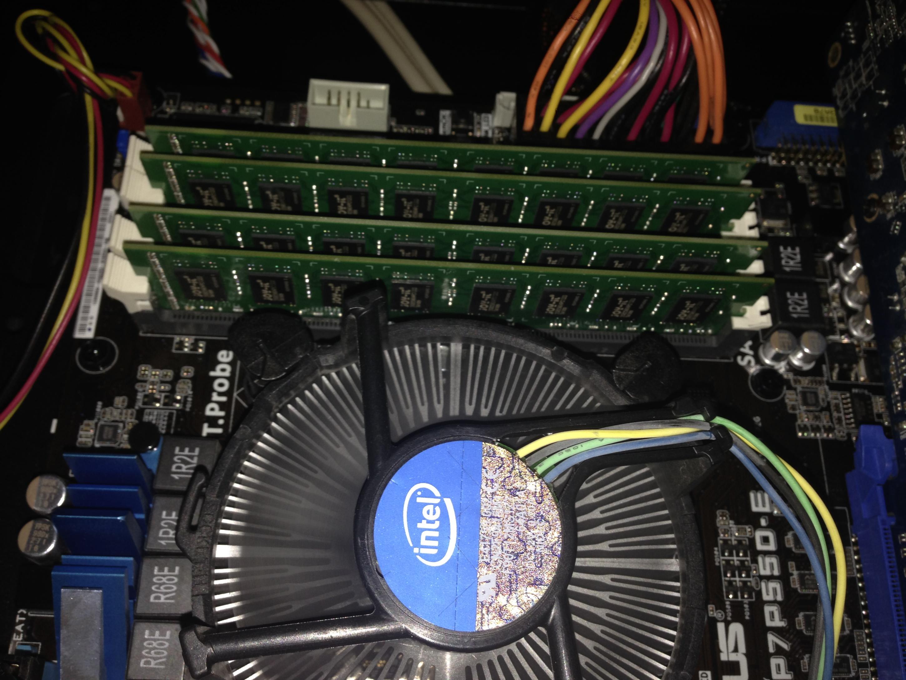

Die maximale CPU-Kühlerhöhe würde sich somit auf meine Favouriten beziehen. Ich denke zurzeit sind Arbeitsspeicher verbaut, die die standard Bauform aufweisen. Zur Sicherheit befindet sich ein Foto im Anhang. Das Budget für den Lüfter beträgt max. 75€.

Standard Arbeitsspeicher ohne Heatspreader sollte low profile entsprechen. Damit kann auch ein CPU-Kühler genommen werden, der die Arbeitsspeicher-Slots überragt. Beispiel Thermalright HR-02 Macho Rev A:
phoca_thumb_l_Thermalright_HR-02_Macho_Montage-10.jpgThermalright_HR-02_Macho_Montage-9.jpgHinweis: Die Lüfter-Klammern bei Rev. A liegen jetzt innen am Lüfter an
