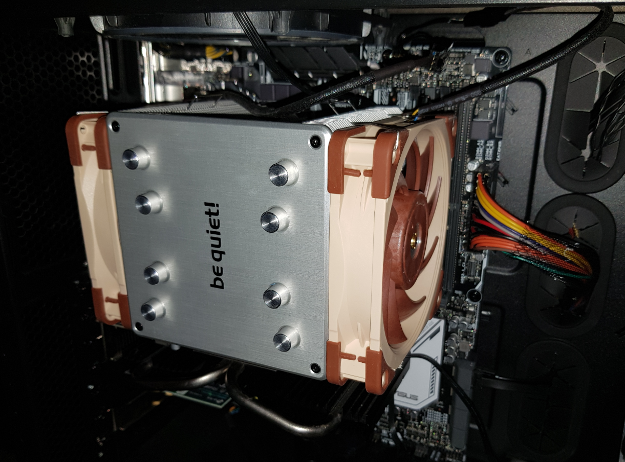

Out of the Box bietet der Dark Rock TF sehr gute Kühlleistung für kleinen Bauraum.
Ansonsten: Zwei Noctua NF A12x25 oder Corsair ML Pro auf die Heatsink Deines Mugen (oder auf einen beliebigen ähnlichen Singletower) und Du wirst Leistung vergleichbar einem Dark Rock Pro oder Noctua NH 15 sehen, wenn die Lüfter höher aufgedreht werden.

Ich habe mir den NF A12x25 bestellt, danke!
2x NF A12x25 laufen z.Zt. auf meinem 1800X mit der Heatsink des Shadow Rock II.
Berichte mal von Deinen Ergebnissen.

Auch den neuen Lüfter habe ich bekommen, eingebaut und jetzt hänge ich gerade im BIOS mit 60-65 Grad herum, bei 2K RPM - und Verstehe gerade die Welt nicht mehr haha
Reaktionen: cool and silent
Der Kühler wurde gar nicht neu montiert und nur der Lüfter getauscht? Wirklich seltsam...
Hast Du den Lüfter ausgetauscht oder zwei Lüfter montiert?
