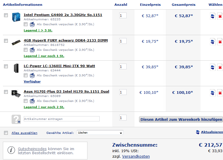

ich soll für meine Mutter einen simplen, günstigen und kleinen PC zusammenstellen, an den man USB Sticks und externe Festplatten anschließen kann um die Inhalte auf dem Fernseher betrachten zu können.
Folgende Voraussetzung:
- Budget: 250€ (SSD habe ich noch übrig)
- klein, möglichst leise
- Genug Power für 4K als .mkv und .mp4
Ich habe mich dabei stark an der FAQ Der ideale Office-PC 250€ Mini-ITX-PC orientiert und lediglich das Mainboard getauscht: https://www.computerbase.de/preisve...90mb0n10-m0eay0-a1319050.html?hloc=at&hloc=de
Die integrierte GPU packt 4K laut Herstellerangaben. Beim Board habe ich auf einen Displayport Anschluss geachtet, an dem dieser aktiver Adapter angeschlossen wird: https://www.amazon.de/Club-3D-Displ...&sr=8-2&keywords=displayport+hdmi+2.0+adapter
Passt das soweit alles?
Danke im Voraus
das mainboard hast du so sicher nicht aus der faq, denn es ist keine besonders gute wahl und passt nicht zum ram.
die igp der cpu hat mit 4k material keine probleme, bedenke jedoch, das nicht jede schnittstelle in der lage ist 4k mit 60fps zu übertragen. es gibt leider nur wenige (teure) mainboards, die dafür gut geeignet sind. die verwendung von display port ist da schon mal ein guter ansatz.
Das ist ein DDR3 Mainboard, du hast DDR4 RAM dabei.
http://geizhals.de/asus-h170i-pro-90mb0re0-m0eay0-a1446753.html?hloc=at&hloc=de wäre dann nötig. Oder
Die Gehäuse gibts auch für µATX http://geizhals.de/?cat=gehatx&xf=2365_120~533_2~549_90#xf_top , dann kostet das Board deutlich weniger. http://geizhals.de/?cat=mbp4_1151&xf=4400_2~4400_7~7090_DisplayPort+1.2#xf_top
Wenn gh.de oder der Hersteller "Displayport 1.2" angeben, reicht das nicht? Welche Boards können dann 4k ausgeben?
Nein das Board habe ich nicht aus der FAQ. Deswegen schreibe ich ja auch "Ich habe mich dabei stark an der FAQ Der ideale Office-PC 250€ Mini-ITX-PC orientiert und lediglich das Mainboard getauscht"
Oh ja, peinlicher Fehler mit dem Ram :o danke!
Dann nehme ich das ASUS H170I-Pro, denn Mini ITX sollte es schon sein.
DP 1.2 kann 4K mit 60 Hz übertragen.
Warenkorb aktualisiert: https://www.mindfactory.de/shopping...22118918b80f0a18a67faefcd818a160886412eb256ee
Es wird bei Mindfactory bestellt. Dieses Board kostet nur 6€ mehr: ASRock Z170M-ITX/ac http://geizhals.de/asrock-z170m-itx-ac-90-mxgzn0-a0uayz-a1306912.html?hloc=at&hloc=de Was haltet ihr davon?
für die bildausgabe in 4k kommen zum beispiel display port ab version 1.2 oder hdmi ab version 1.4 in frage, je nachdem wie die anforderungen sind, wäre allerdings eine schnellere schnittstelle nötig. für 4k 60p reicht hdmi 1.4 zum beispiel nicht mehr und es braucht schon einen hdmi2.0 anschluss, soll zum beispiel high dynamic range zum einsatz kommen, dann braucht es schon hdmi 2.0a. beim display port ist es immer anhängig davon, wie viele lanes für die bildübertragung zur verfügung stehen. wenn alle dier lanes zum einsatz kommen, reicht dp1.2 soweit mir bekannt für alles , ausgenommen 3d wiedergabe in 4k, da wäre dann dp1.3 nötig.
da die angaben bei geizhals in vielen fällen unzuverlässig sind, würde ich bevorzugt nach herstellerangaben auswählen.
eine kurze suche bei google hätte dir die frage aber sicher auch schnell beantworten können.
