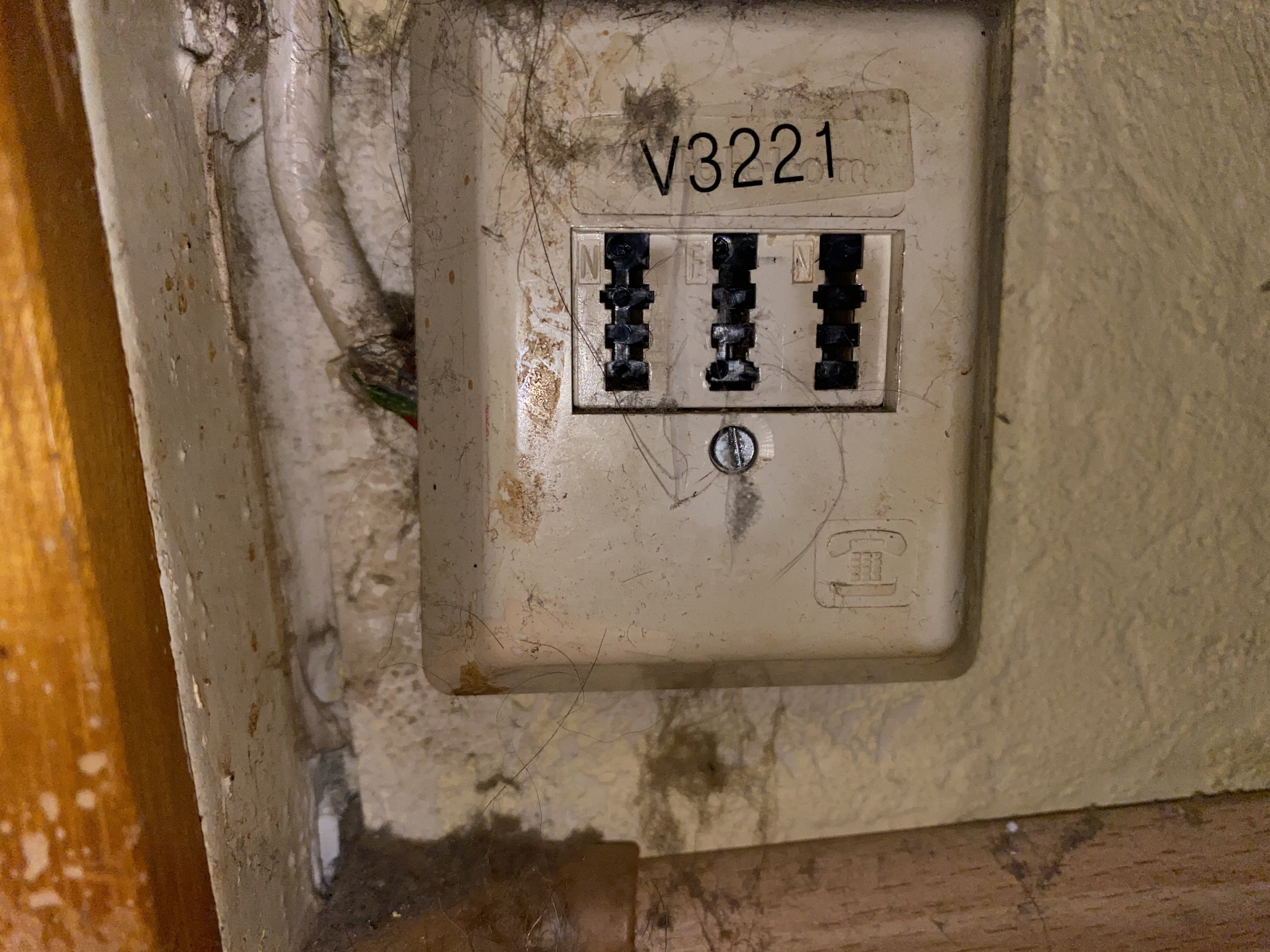

1.Wohnzimmer TAE NFN Anschluss wo seid Jahren Vodafone DSL läuft

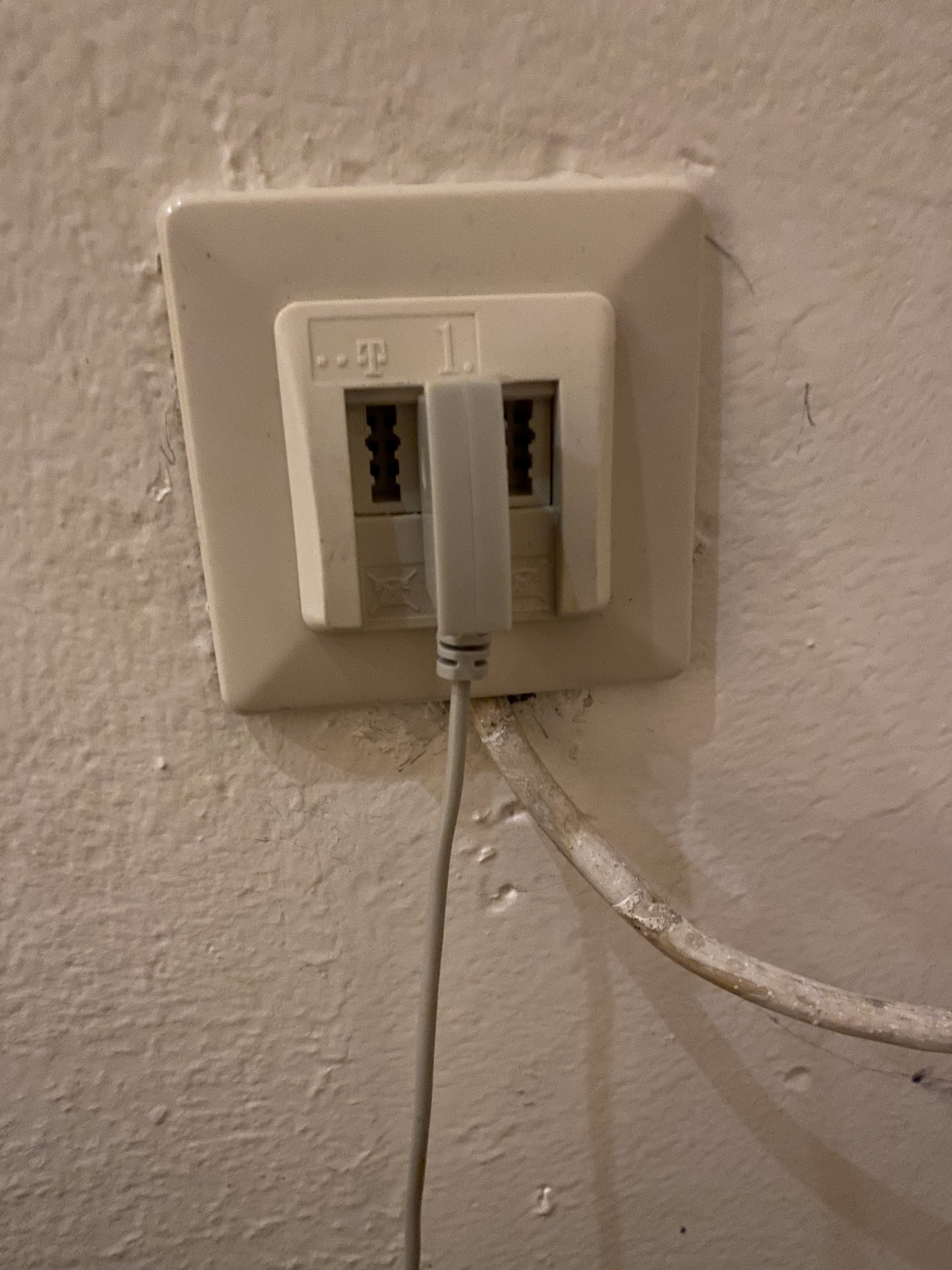

2. Flur (wo laut techniker die hauptleitung ist) wurde mir von 1und1 DSL geschaltet
Beide Funktionierten parralel. Er musste nichtmal ins Wohnzimmer sondern erledigte das über die TAE im Flur. Ich sah das da ca 4 Rote Adern rauskammen als er es aufschraubte.
Nun hätte ich folgende Frage:
Kann ich Theoretisch 3 DSL Leitungen parralel laufen lassen? Ich weiss nur das 4 Rote Adern im Flur waren, im Wohnzimmer läuft vodafone dsl im flur 1und1.

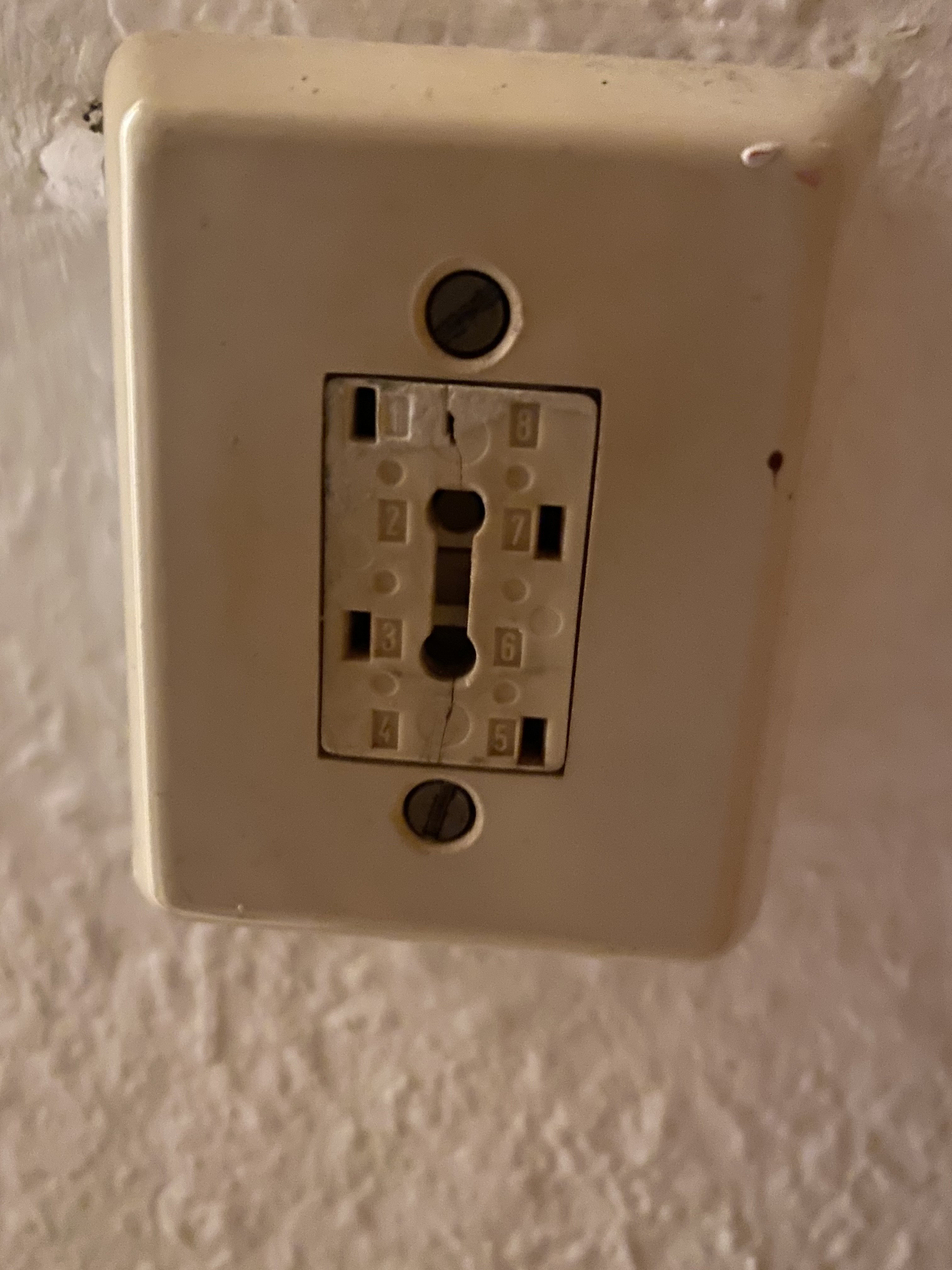

In einem wiederum anderen Zimmer gibts nochmal einen anderen Anschlus siehe bild.
Was ich jetzt wissen möchte:
1.Würden 3 DSL Leitungen theoretisch gehen?
2.Was ist/kann die Ursache sein das von der Flur Leitung zum Router plötzlich kein DSL SIGNAL mehr ankommt,
Ich wiederhole Beide Leitungen liefen über 2 Tage parralel ohne Probleme unabhängig, ich hab router bei beiden geräten an und aus gemacht seitdem geht nichts mehr
2.1 Schaltet man den Router im Wohnzimmer auf dem TAE erkennt der Router ein DSL signal und leuchtet. Kann sich aber nicht einwählen da ja die Leitung durch Vodafone blockiert ist.
3.) Sofern der Techniker nochmals einen Neuauftrag erhät für "Neu" Anschluss, kann ich Theoretisch über die bereits im Flur existierende DSL Leitung (falls er sie repariert) einen dritten Anschluss über Doppel F haben?
und weitere Frage sollte ich eine 1und1 Leitung in der Wohnung geschaltet haben, aber 2 Tarife haben sprich 2 verschiedene Einwahldaten würde das gehen? man erhält ja nutzername kennwort die man im router angibt.
Im Grunde will ich nur wissen warum die Leitung nicht mehr funktioniert und wenn sie wieder funktioniert ob ich mich damit auch 1und1 mit dem dritten Tarif einwählen könnte oder dieser Seperat nochmal laufen muss.
Router Neustart, und zig tests ergeben nichts im FLur ist aufeinmal tot, und über wohnzimmer keine einwahl möglich
1. Vodafone ist hier angeschlossen
2. Flur vor paar Tagen 1und1 geschaltet, jetzt kommt kein Signal mehr ging 2 Tage ca
3. Mir unbekannte Dose in einem anderen Zimmer

Wie sieht denn die Hausverkabelung aus? Bisher haben wir nur Dosen in Zimmern gesehen, die wer weiss wohin führen könnten.

Ich hab ja schon 2 Verträge, Vodafone das eklige bild dort läuft das seit jahren.
das neue im Flur ging 2 Tage dann nicht mehr, der router bekommt kein dsl signal mehr, der fritzbox router der 1und1, allerdings kriegt er den bei der ekligen dose.
die frage ist halt warum das aufeinmal aufgehört hat zu funktionieren?
Desweiteren wenn im Flur 4 Rote Adern sind kann er ja wie bereits vor paar tagen einen 1und1 anschluss geschaltet, und die 2 anderen adern auch nutzen.
und wer weiss wieviele adern beim ekligen anschluss sind.

Bild 3 ist eine ADo 4
Pro DSL-Leitung brauchst Du ein Adernpaar. Wenn tatsächlich beide Tarife parallel aktiv waren, würde das bedeuten, daß Du auch wirklich 2 Leitungen hast (also 2x2Adern vom Keller hoch zu Dir). Das eine Adernpaar versorgt den Router an der Hauptdose. Das andere Adernpaar kommt logischerweise auch da an, ist aber nicht an dieser Dose aufgelegt, sondern wird direkt zur nächsten Dose durchgeschliffen. Wenn der Tarif im Wohnzimmer nicht mehr funktioniert, würde ich da den Anbieter mal fragen, wieso. (Vodafone). Vielleicht willste die Dose(n) auch selber mal aufmachen und reingucken, könnte ja sein, daß bloss ein draht gebrochen ist o.ä.. kein Hexenwerk
Grundsätzlich finde ich das eh seltsam.. mehrere Verträge.. doppelte Kosten.. elektr. Installation unter aller Sau-> vermutlich eher schlechte Verbindungen... und die dritte Dose (alte Variante vor TAE), falls die nicht abgeklemmt ist, kann eigentlich auch nichts Gutes bewirken...
