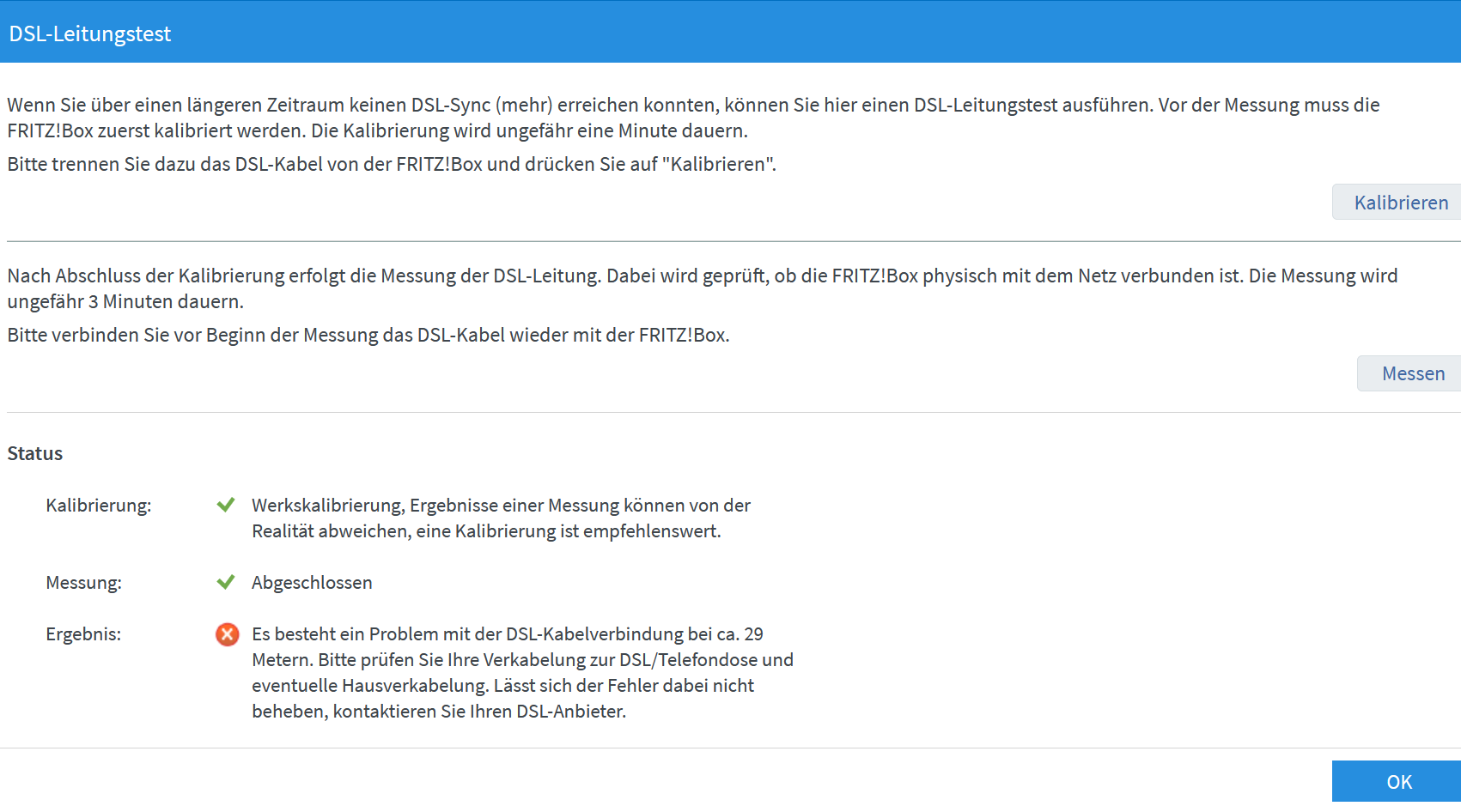

Zum Thema kein DSL Signal hier entsprechende Tests der Fritzbox
einmal vor und einmal nach kalibrierung

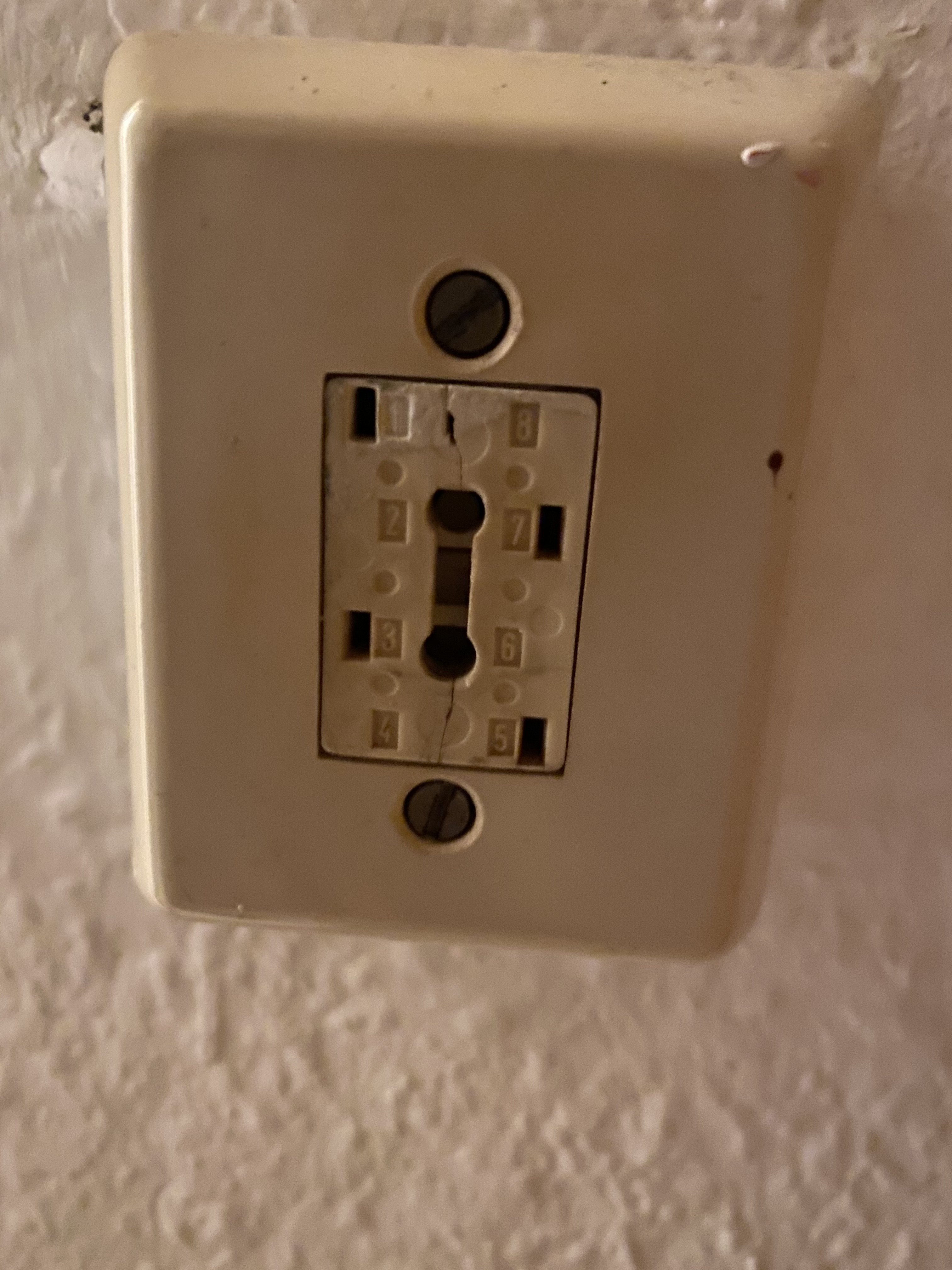

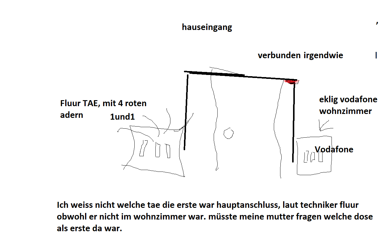

besteht eine abzweigung in hause von telefon leitung
router am erste tae dosse anschliessen
alle anderen abklemmen
Das Rote ist die Eintrittsstelle ins haus, von dort führt eine nach links eine nach rechts.
laut infos meiner mutter wurde irgendeine nachträglich von der telekom damals kostenlos hinzugefügt weil man vater irgendwie doppelte leitung brauchte wegen fax
@hantelfix Genauso etwas wie im bild gibts bei mir!
Es kann sein das ich mich auch irre, und das rote ding oben verbindet nur die tae dosen, und die eintritspforte ist entsprechend
Wohnzimmer TAE oder Fluur TAE (Technicker behauptete fluur ist hauptdose, ohne wohnzimmer) gesehen zu haben.
Der Router wird an der Wohnzimmer TAE dose erkannt also DSL Signal, er kann sich aber nicht einwählen da die leitung von vodafone ist.
Wenn ich Vodafone ausschalte, und nur fluur aktiv haben will funktioniert ebenfalls nicht
Ich werde jetzt Wohnzimmer VOdafone TAE Abklemmen, und 1und1 Fluur neustarten und beobachten

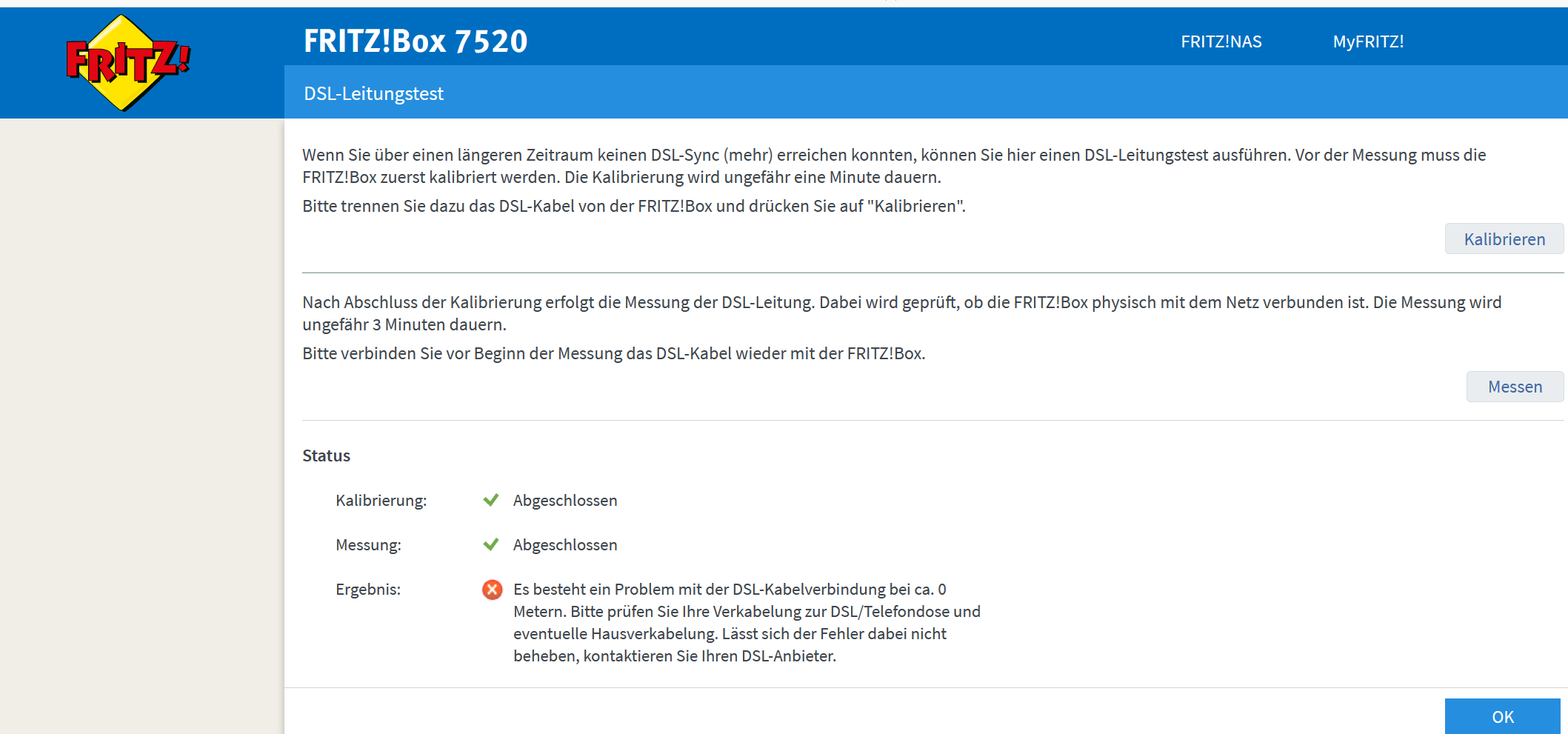

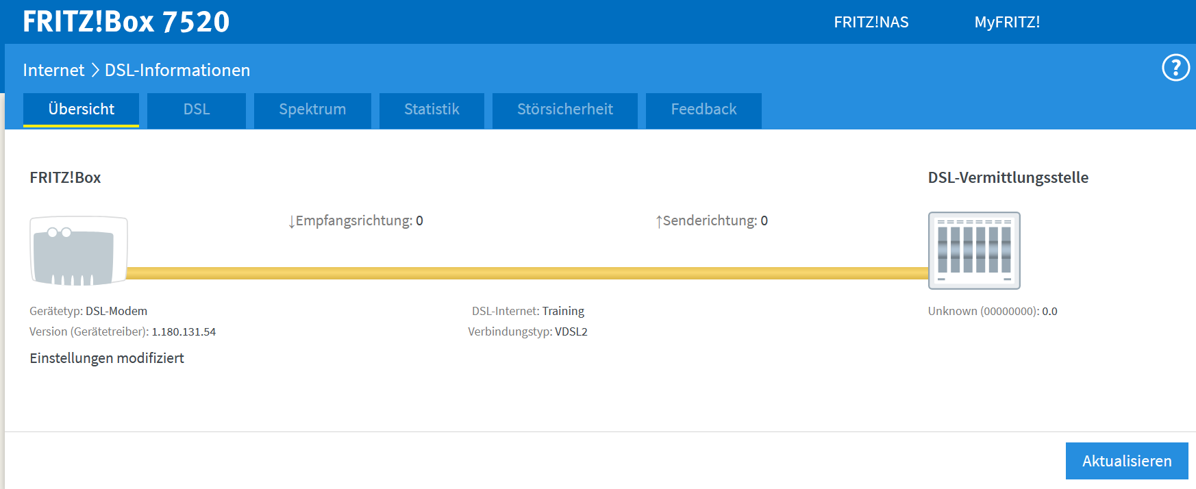

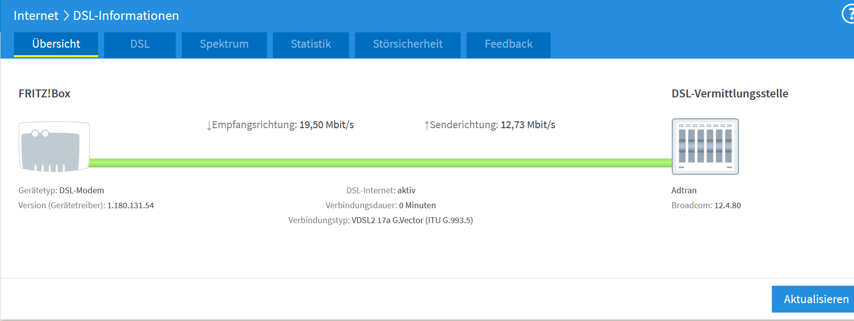

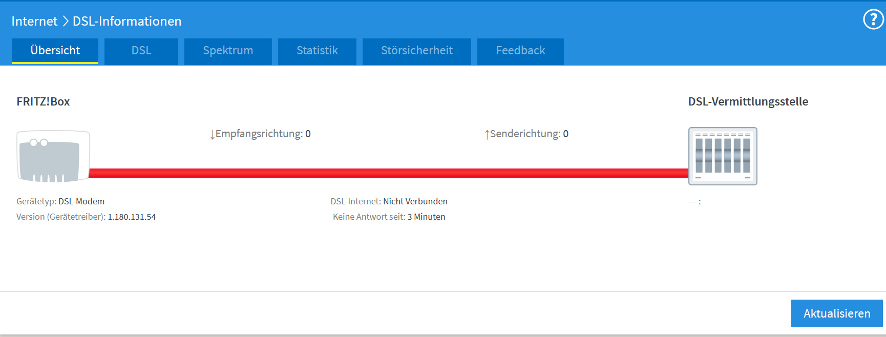

Folgende Situation:
Bild 1.) Gelber Status DSL TRAINING beginnt, und am ende funktioniert es trotzdem nicht
Das passiert nur wenn TAE DOSE VODAFONE im Wohnzimmer komplett abgeschlossen vom TAE ist
Bild 2.) 1und1 Router hängt an der Vodafone TAE im Wohnzimmer die immer funktioniert DSL wird erkannt aber natürlich keine Verbindung da ich mich mit den 1und1 einwahldaten nicht einloggen kann
Bild 3.) Status wie er seit 2 wochen ist, Fluur kam 1und1 neu hinzu, parallel läuft die Wohnzimmer Vodafone TAE seit jahren, beide haben aber mehr als 1x mal parallelel zueinander funktioniert.
aber so siehts aus wenn beide angeschlossen sind 1und1 rot, kann sich von einem auf den anderen tag wieder ändern unf funktionieren
Anmerkung
Bild 3, hat mehrmals parralel funktioniert mit Vodafone, der 1und1 Fluur anschluss ist sehr oft tot zu meiner verwunderung funktionierte er vor paar tagen wieder nachdem er mehrere tage off war, jetzt seit 2 tagen wieder tot. also eine parallele funktionsweise ging.
Was könnte man aus den von mir gelieferten infos schliessen ?
Ist ja verdächtigt das bei Bild 1 versucht wird was aufzubauen wenn Vodafone TAE abgeschlossen ist...

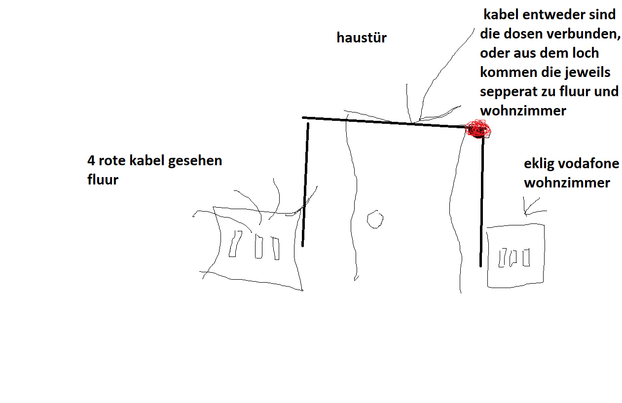

Das ganze lässt mich folgendes schlussfolgern nach beobachtung und tests und anschauen der Leitungen.
Die Hauptleitung ist nicht wie vom Techniker gesagt die im fluur, sondern im Wohnzimmer.
Vom Wohnzimmer führt über die decke zum Fluur ein kabel gut zu sehen in meiner Zeichnung.
Diese nebenstelle im Fluur da scheint was mit der Verkabelung von der Hauptdose zur nebendose zu haken.
Das ganze kann ja nicht richtig funktionieren wenn von der Hauptdose Vodafone diese erweiterung irgendwie alt oder falsch ist.. das es ab und zu geht vielleicht liegts wirklich am kabel... also ich bin der meinung mittlerweile das diese zweite tae dose im fluur --- vielleicht aufgrund des alters des verbindungskabels zur haupt tae im wohnzimmer nen schaden oder so hat.
bin ma gespannt was ihr dazu meint... und wie ich mit dem techniker vorgehen soll.. am besten der geht an die Haupt Tae für den neuen anschluss, anscheinend gibts mit dem fluur anschluss irghendwelche probkeme

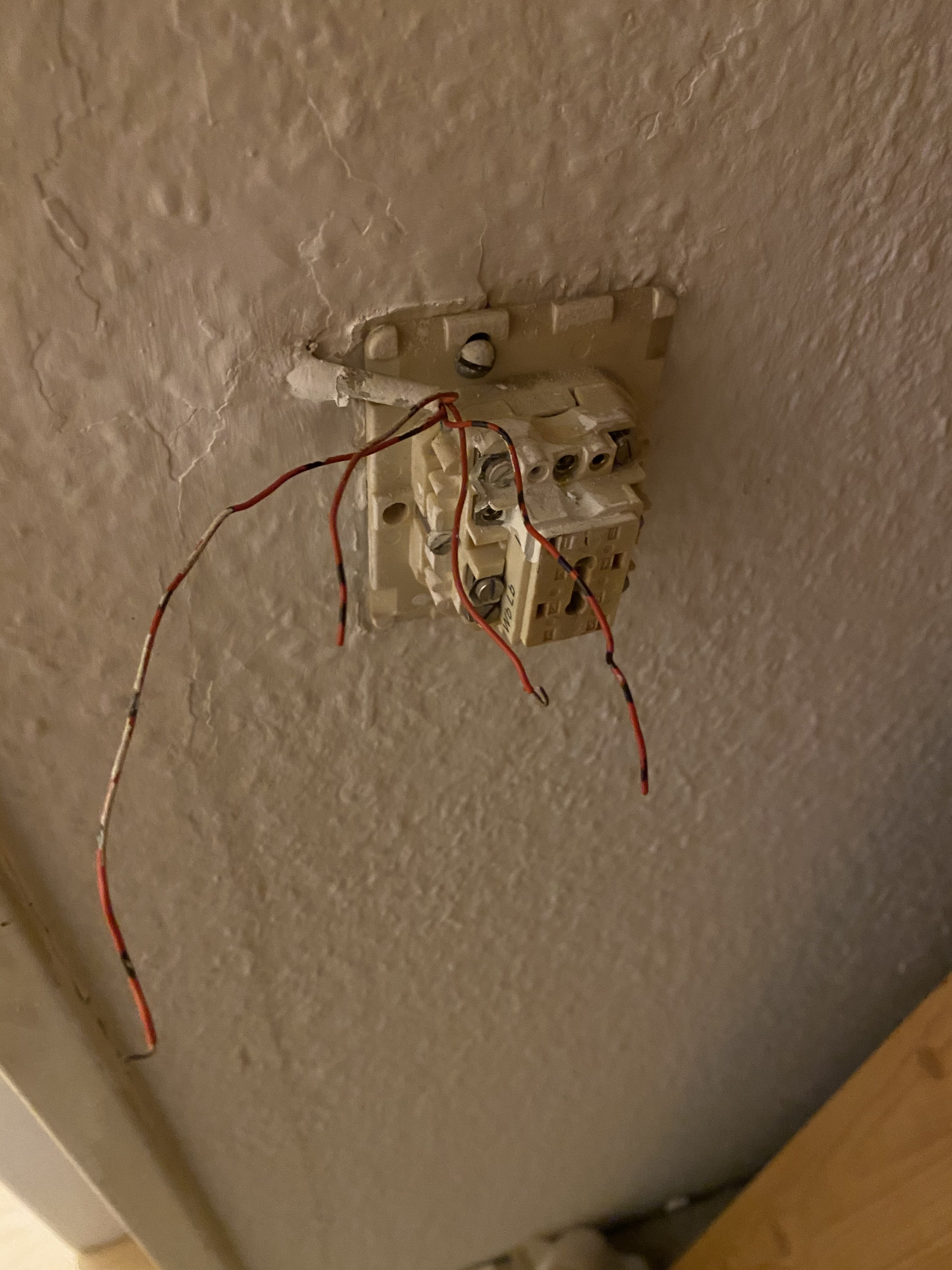

Erinnert ihr euch noch an dieses Foto? In der Wohnung gibts nähmlich noch einen dritten anschluss, den hab ich aufgeschraubt und so sieht das aus ?
was ist das? eine weitere verlängerung verbindung zur Vodafone Haupt Tae im Wohnzimmer laut Kabel dort führts hin.

WIe gesagt es gibt eine Haupt TAE Dose im Wohnzimmer, mit mir einer unbekannten anzahl an ader paaren wo vodafone DSL läuft seit jahren.
Im Flur TAE mit 4 Roten adern, dort hat er vor 2 wochen 1und1 dsl geschaltet.
Dann nochmals in einem anderen zimmer 4 Rote Adern siehe letztes bild.(unbelegt)

1und1 Frutzbox FLuur, ist dauernd ROT kein DSL signal,
Siehe meine letzten fotos, gelber balken "sync" kommt nur wenn Vodafone TAE abgeschlossen ist
und Rot ist die ganze Zeit also jetzt wo Vodafone an ist.
Aber wie gesagt seit tagen offline, kann aufeinmal wieder funktionieren sprich beide paralellel.
Ich weiss nicht woran das liegt das es grundlos manchmal geht und manchmal nicht.
Zur Haupt TaeDOse im Wohnzimmer dort sind Fluur TAE verbunden und aus zimmer 3.

1. Hauptdose Tae Vodafone (Wohnzimmer müsste ich mal schauen) dort kenne ich nicht die Anzahl der Adernpare nicht
Ich weiss aber das Fluur (4 Rote Adern hat und soweit ich das verstanden habe 2 belegt wurden durch techniker wegen 1und1)
Im Extra Zimmer gibts nochmals ein Kabelgestrü dort sind 4 Rote Adern (Siehe bild aufgeschraubte Buchse)
Fluur, Zimmer 3 Führen alle zur Haupt TAE im Wohnzimmer.
2. Fluur als der Techniker da war, habe ich eindeutig 4 Rorte Adern gesehen (und dort hat er auch den 1und1 Anschluss geschaltet)
3.) Zimmer 3 hat 4 Rote Adern Frei siehe letztes Bild von mir.
Nach deinem Vorschlag habe ich sämtliche TAE verbindungen abgeschaltet, und mal nur Fluur laufen lassem.
Herausgekommen ist dann folgendes siehe bild
Dann versucht er wenigstens ne verbindung aufzubauen.
Sobald wieder TAE angeschaltet ist im Wohnzimmer kommt Bild in Rot
Sobald 1und Frtitzbox im Wohnzimmer angeschlossen ist kommt grün

Im Grunde sind in der Wohnung 3 x 4 Rote Adern vermute ich
1.) Fluur sind 4 Rote Adern das habe ich selbst gesehen
2.) Dose im Extra Zimmer ausgeschraubt dort kommen 4 Rote Adern raus
3.) Wohnzimmer keine ahnung wieviel hier rote Adern sind
Nochmal ein Bild des Extra Zimmers aufgeschraubt,

Warum 1und1 Dsl, kein verbindung dsl bekommt, oder nur gelb also wenigstens versucht zu syncen wenn Wohnzimmer aus ist.
Und noch kurioser finde ich das manchmal 1un1 geht dann tagelang wieder nicht, parallel zum Vodafone.
Ich weiss mittlerweile garnicht wie ich mit dem Techniker verfahren soll... ob er nur was reparieren soll oder den 3ten anschluss irgendwie einfach durchschaltet... ich sag am besten er soll nur den neuen anschluss schalten und rest ist mir egal
