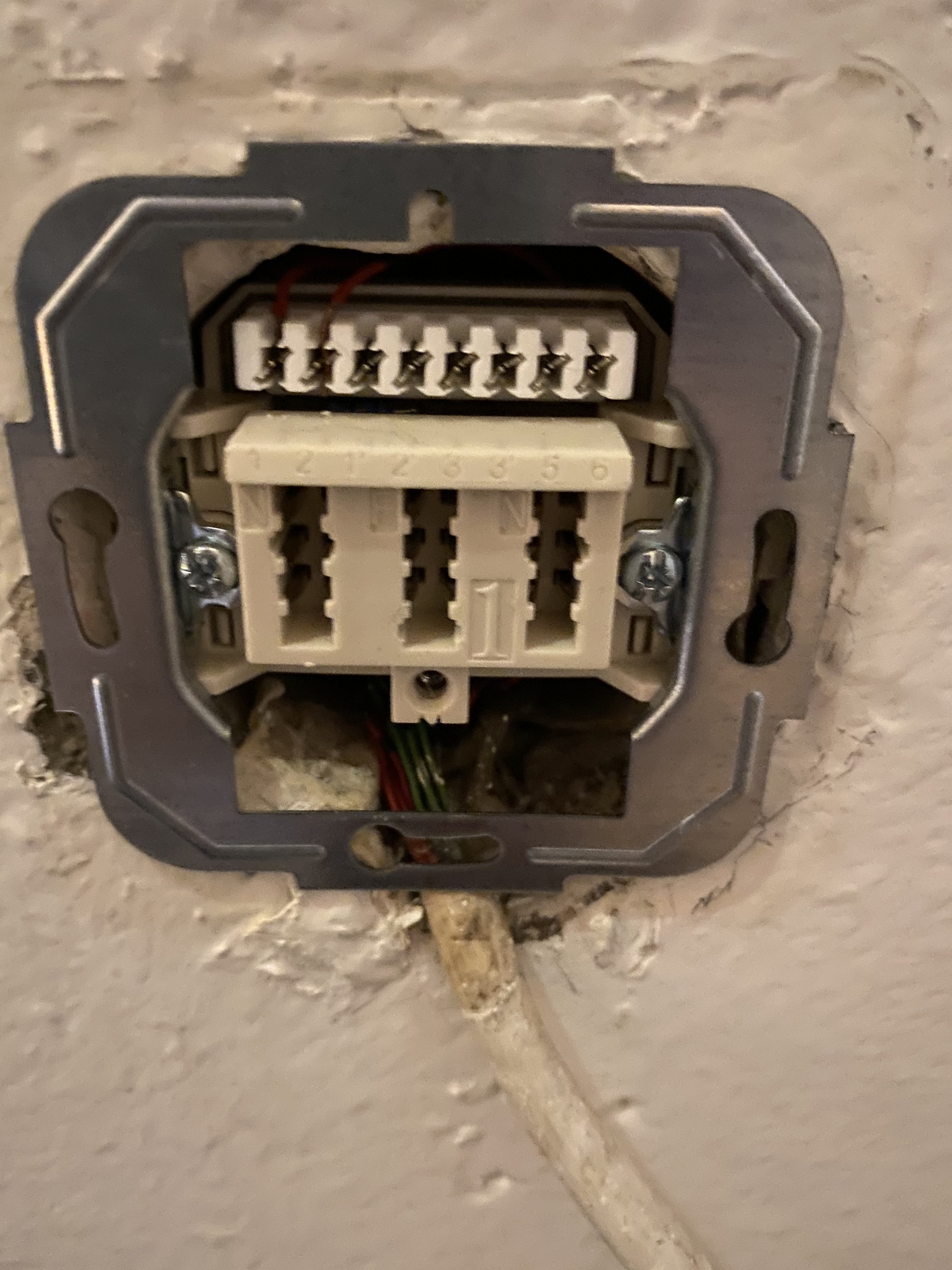

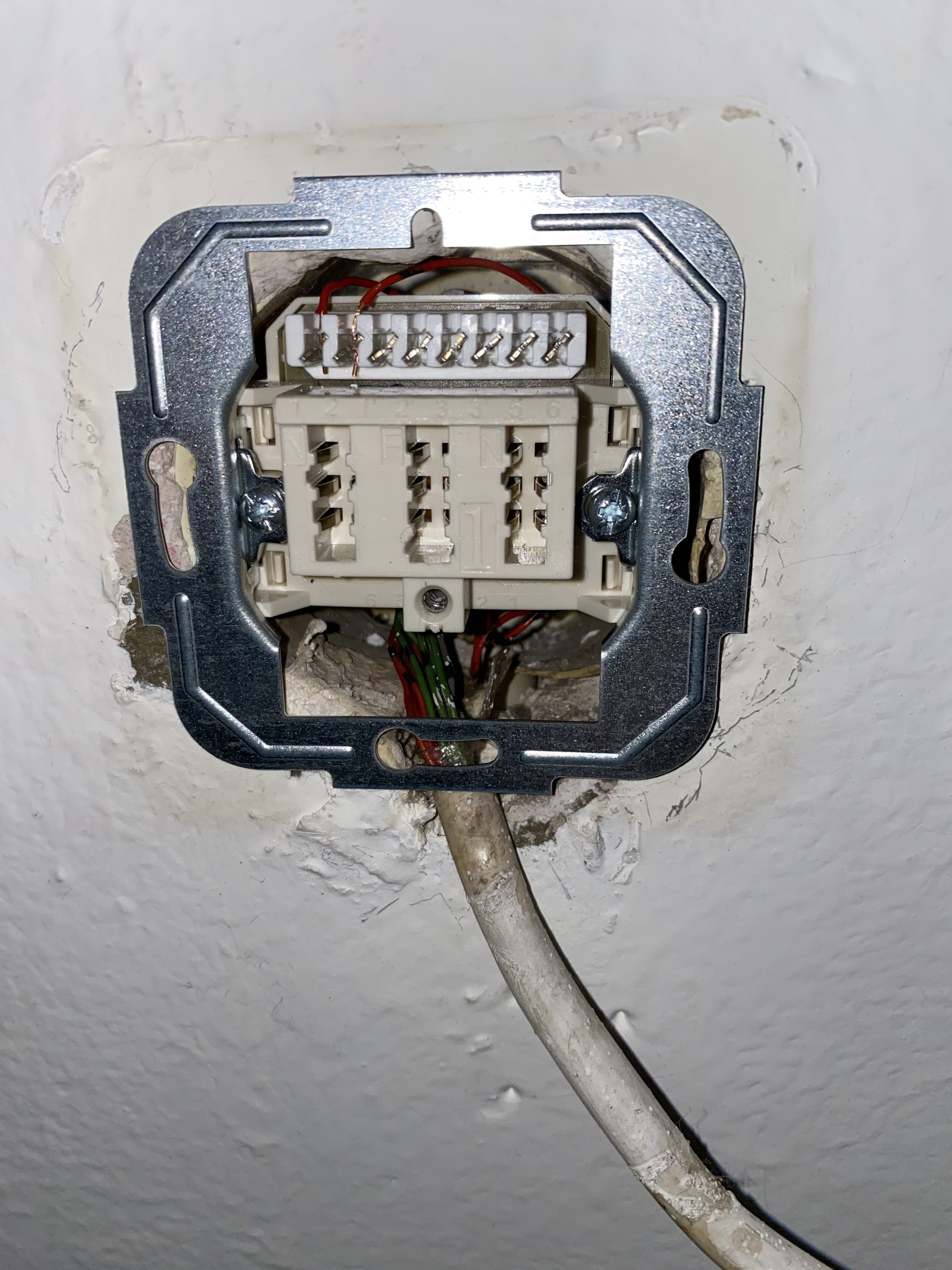

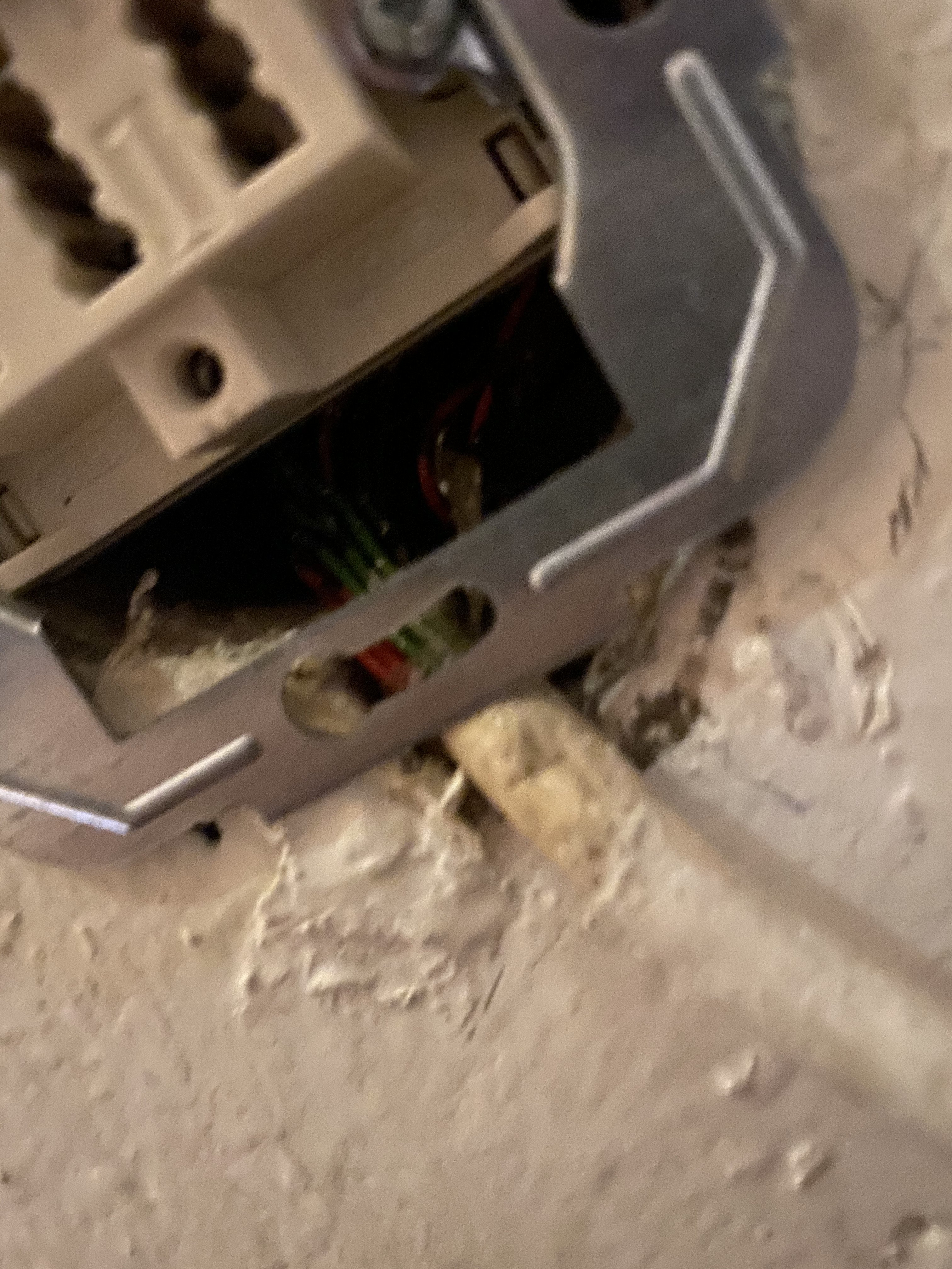

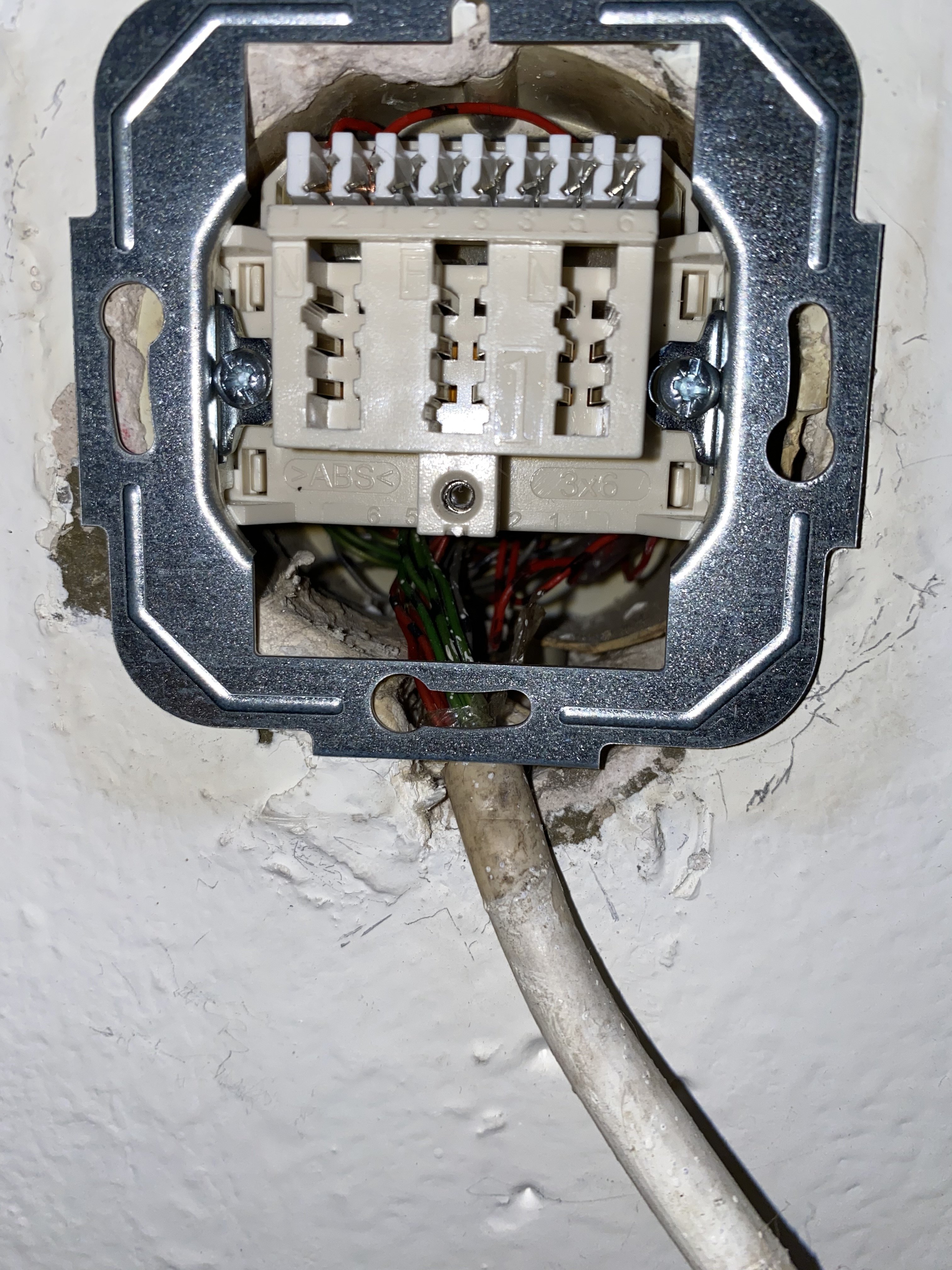

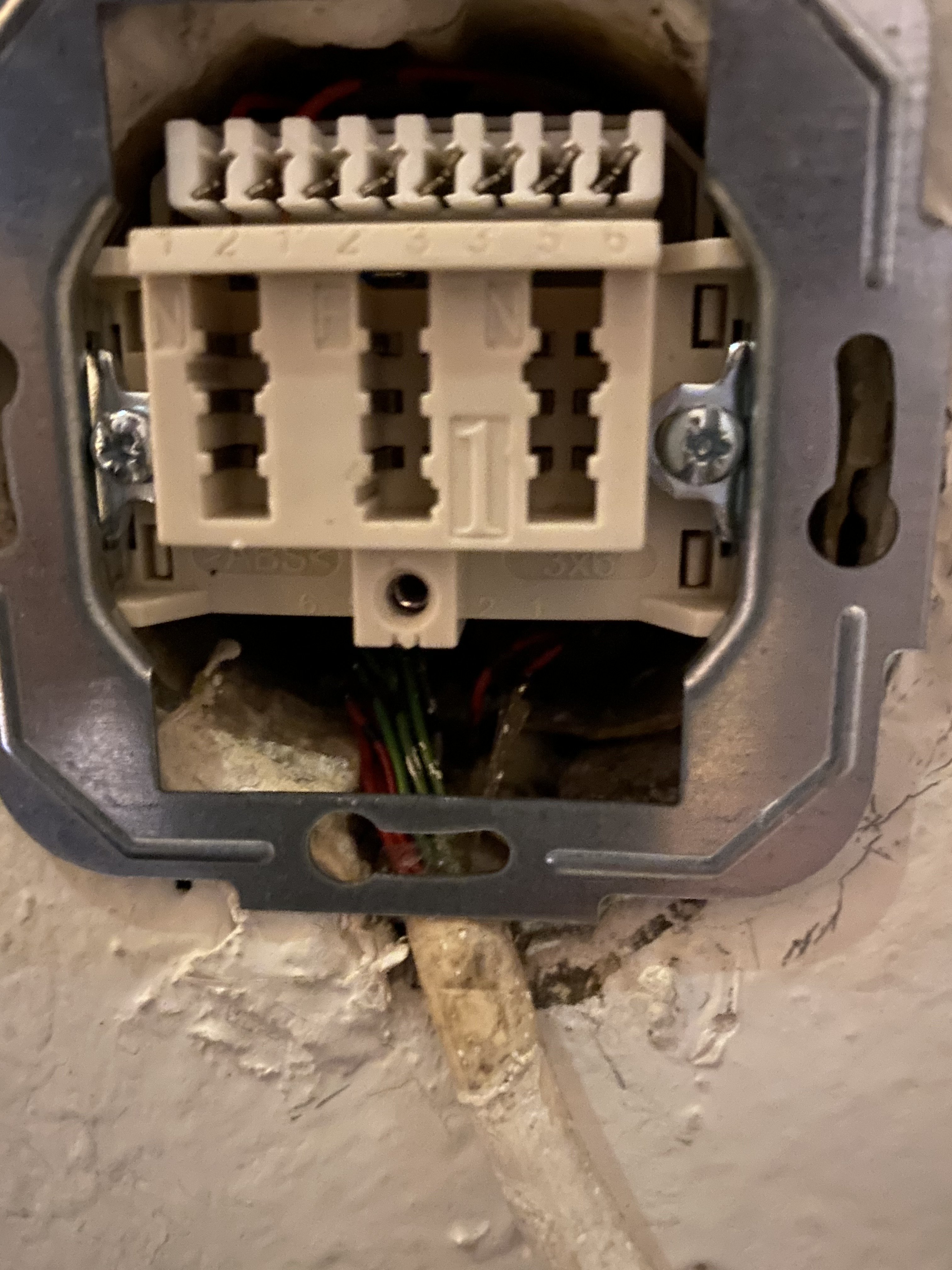

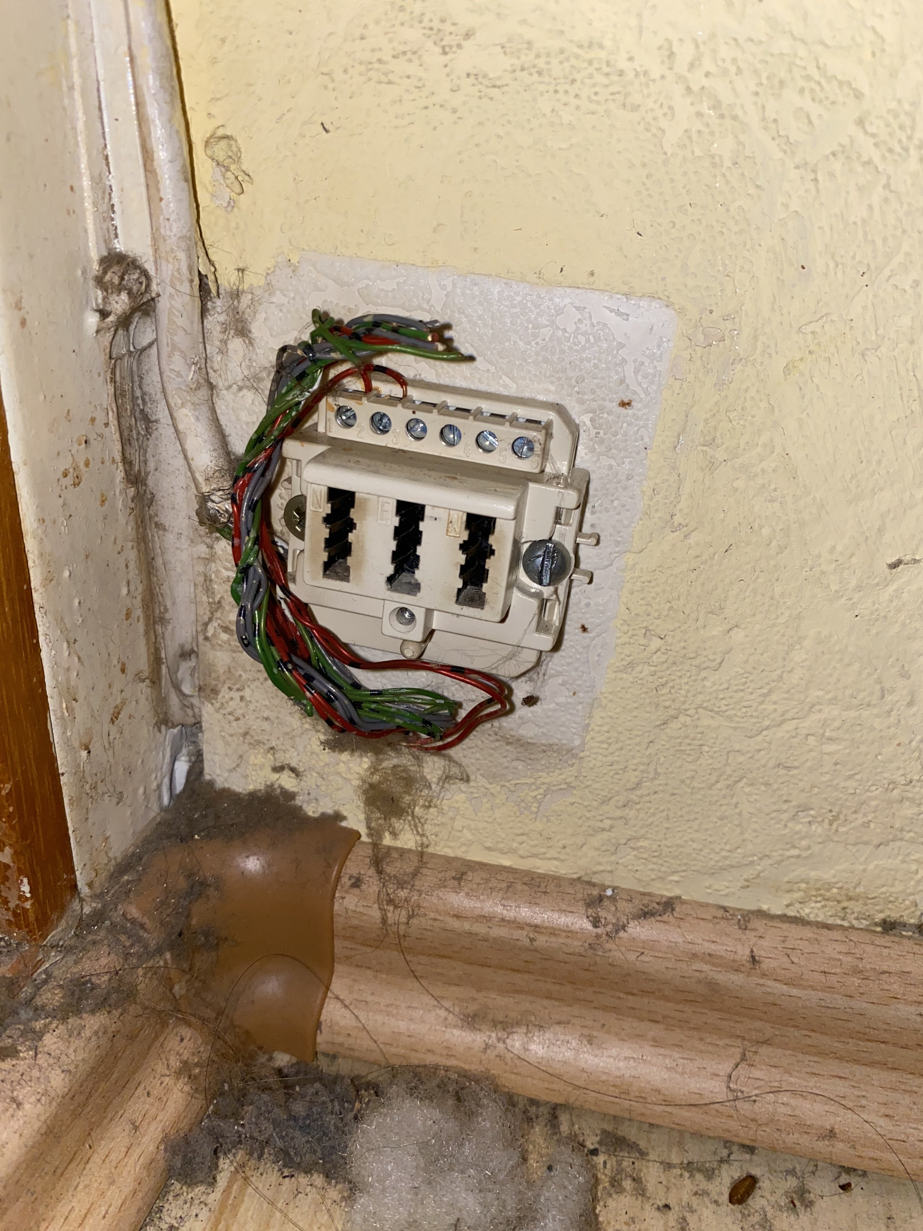

Bild 1 und 2 ) Sind aus dem Extra Zimmer Unbenutzt

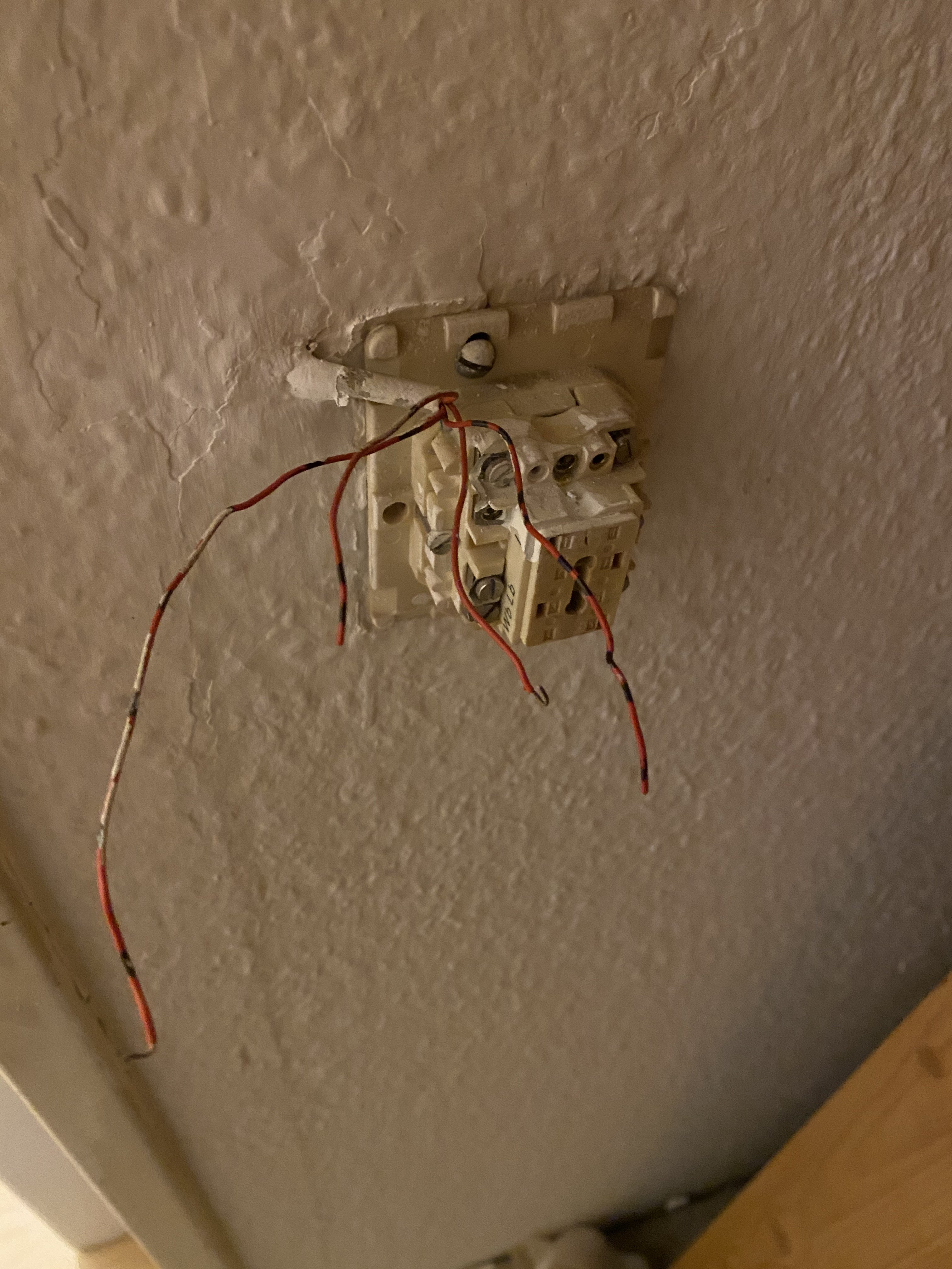

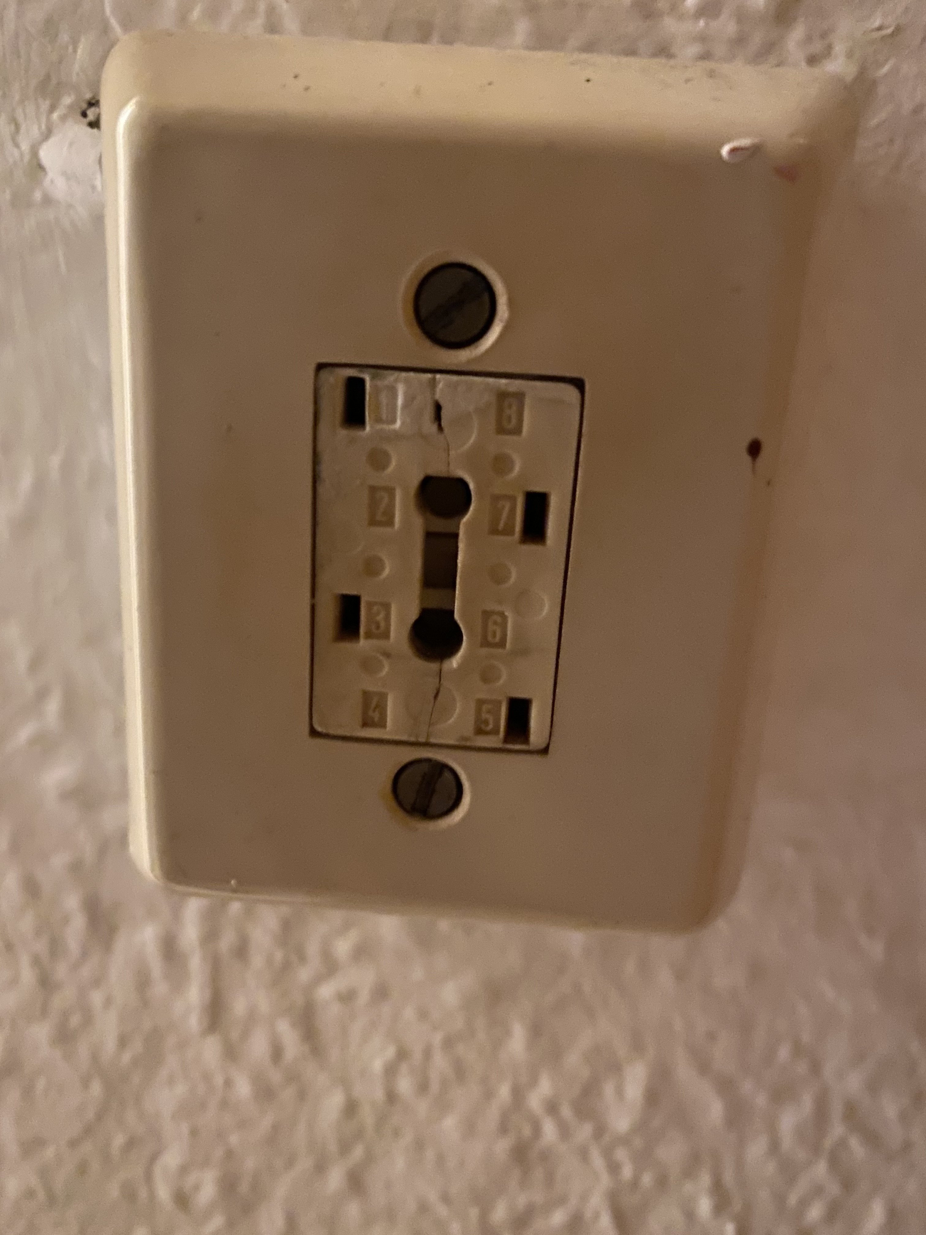

die Restlichen BILDER sind VOM FLUUR wo der 1und1 ANSCHLUSS geschaltet worden ist, der fluur ist aber meiner meinung nach nicht der hauptanschluss, sondern der im wohnzimmer.
Und wie ich mehrfach beschrieben habe funktioniert es manchmal das beide laufen, und wenn ich vodafone haupt tae abklemme versucht fluur ein sync zu machen
ich vermute extra zimmer und fluur sind irgendwie verlängerungen oder sonstwas die mit haupt vodafone tae verbunden sind oder what ever davon mache ich noch fotos

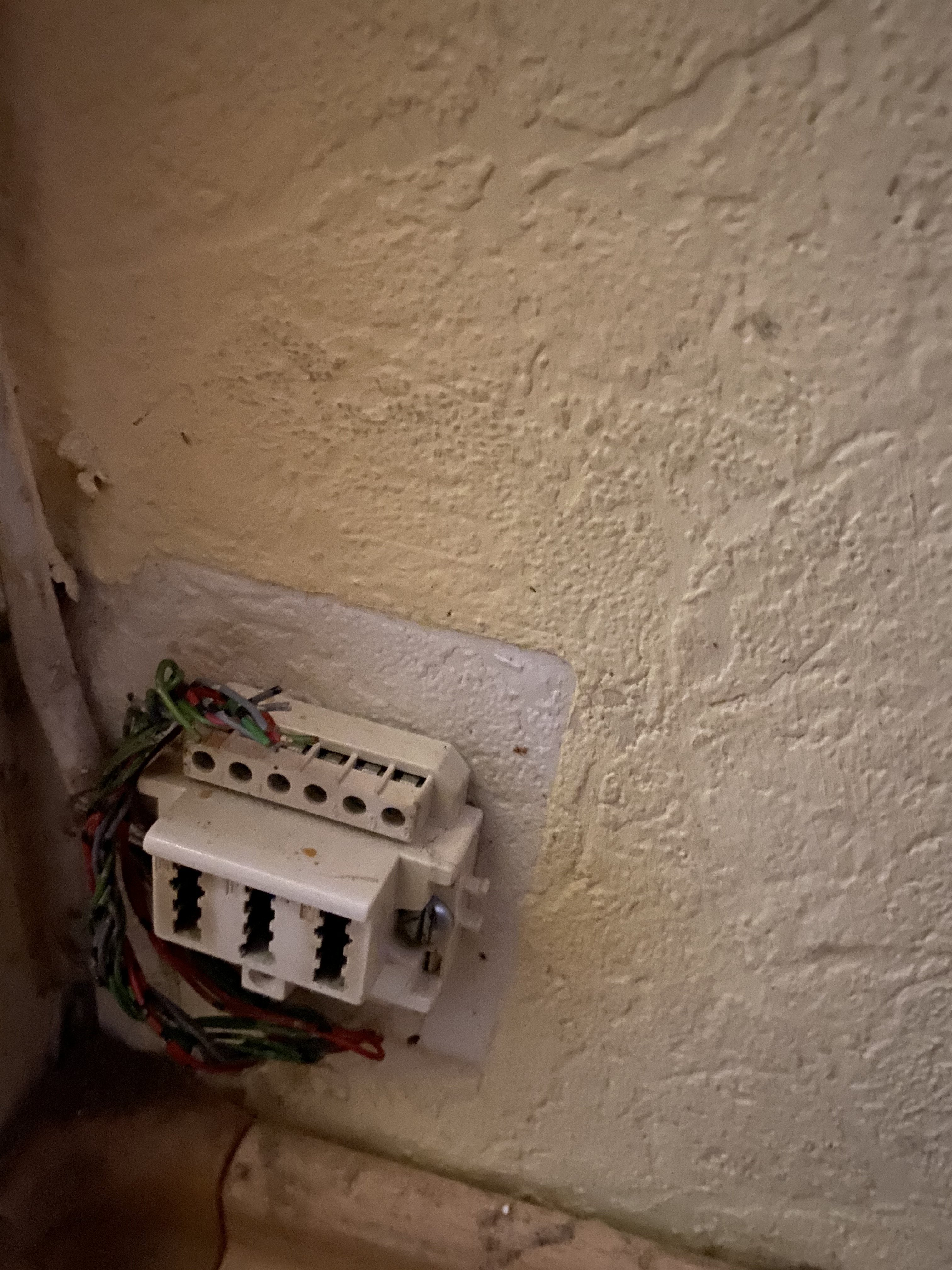

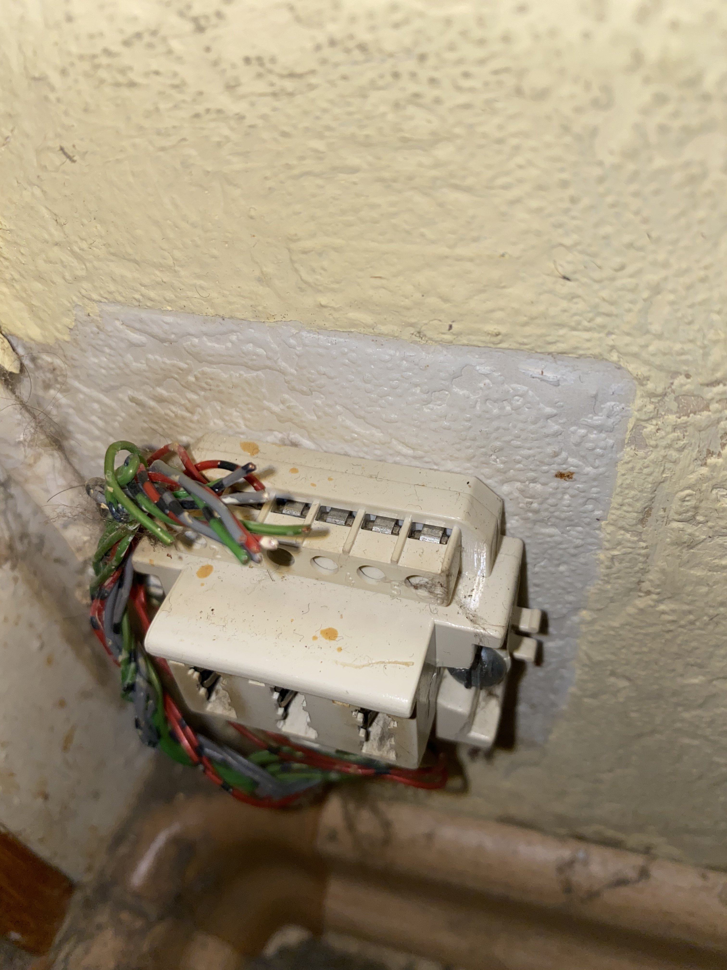

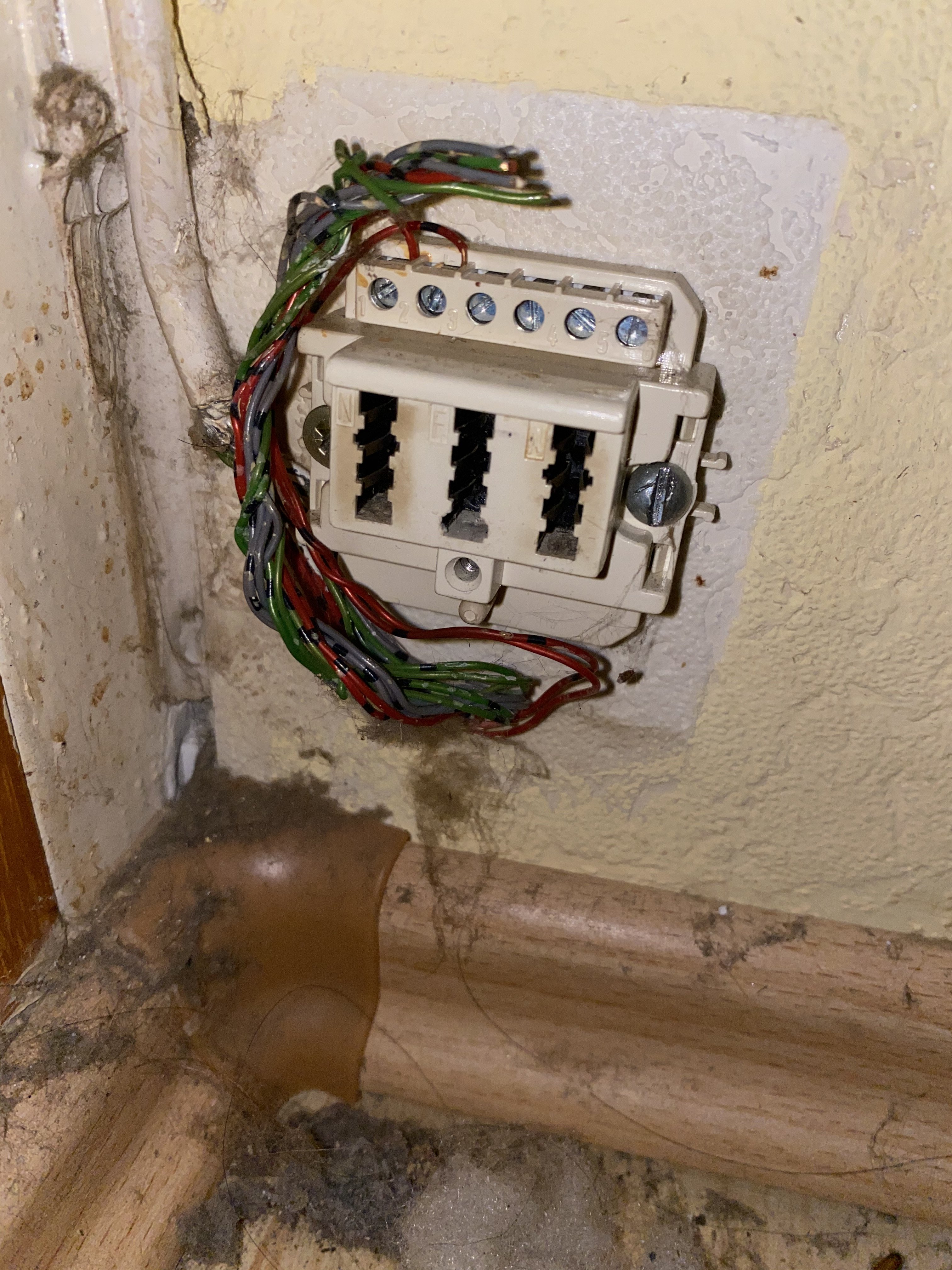

vodafone haupt tae, zu der führen fluur und extra zimmer.
diese tae vodafone hat mit der 1und1 im fluur parallel funktioniert dannach ging 1und1 tot off, danach wieder on, nun seit tagen wieder off 1und1 fluur.
so ich hab alles gemacht was ich konnte

auf denn fotos sieht man tae dose in flur hat 6 adern
tae dose in wohnzimmer 6 oder 8 adern bin mir nicht sicher
sind auch richtig angeschlossen
oder irgendwo kabelbruch
oder jemand hat am APL in hause abgeklemmt
hast du zugrif auf APL ein foto zumachen,wenn nicht dann lass es sein
jetzt sieht man das eine 3 leitung möglich ist

Ja gut mittlerweile habe ich es verstanden, das ob ein dritter anschluss möglich ist wird sich vor ort entscheiden.
Zur geschichte mit das der Fluur anschluss der 1und1 fast niemals dsl signal bekommt..? und dann nach paar tagen wieder 2 tage läuft? Was soll ich dem Techniker sagen?
Der kommt ja wegen Neuanschluss, und nicht wegen reperatur, soll ich formell nochmal eine störung melden oder wie?
ich mein irgendwas stimmt hier ja wohl nicht. Das der Fluur anschluss direkt nach Schaltung ging, dann offline war ohne signal, dann wieder vom einen auf den andern Tag ging, und jetzt wieder nicht geht.
Aus der Hauptdose Vodafone diese eklige, ich glaube fluur und extra zimmer die kabel führen genau zu dieser dose.
Ich denke auch das ein Dritter anschluss möglich wäre.

1.) Fluur 1und1 DSL funktioniert nicht
2.) Techniker kommt für nächsten 1und1 anschluss
3.) Für den Fluur Anschluss vom 15 dezember, habe ich bis heute keine rechnung etc erhalten.
Hayda Ministral

Fasse doch einfach mal zusammen was Dir bisher empfohlen wurde. Das kann schon helfen.
