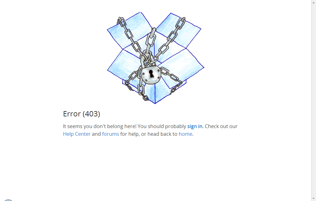

Link zur Soundfile ohne Funktion!

... wenn ich auf Deinen Link gehe, erhalte ich eine Errormeldung (403)
Ich bekomme ein Error (403) wenn ich die Seite aufrufe, schon mal die Platte mit CrystalDiskInfo getestet ?

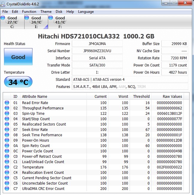

Lade dir Crystal Disk Info runter und poste nen Screenshot davon, dann kann man sehen, ob die HDD einen Defekt hat.
Aufgrund von irgendwelchen Geräuschen kann man das überhaupt nicht beurteilen.

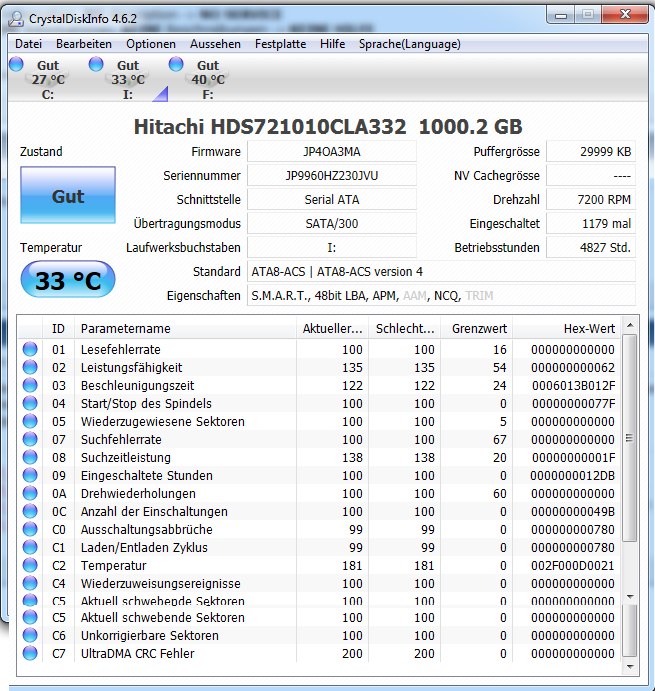

Crystal Disk Info hatte ich sogar bereits installiert gehabt :lol:
Man sieht nicht alle Werte auf dem Screenshot, aber die die man sieht, sind O.K.
Was Leistungsfähigkeit und Suchzeitleistung sein soll, weiß ich allerdings nicht.
Man kann in CDI auch die SMART-Bezeichnungen auf englisch anzeigen lassen, dann erschließt sich einem der Sinn oft besser, als mit den schlechten/unsinnigen deutschen Übersetzungen.
Du könntest noch nen Screenshot mit allen Werten (das Fenster nach unten aufziehen, bis der Scrollbalken rechts verschwindet) und den englischen Bezeichnungen posten.
Übrigens, man sieht im ersten Screenshoot auch alle Werte. Habe das mit Paint zusammengefügt - scheinbar ein wenig zu gut :D
Die HDD ist kerngesund.
Der Wert seek time performance kann nur mit Vergleichswerten interpretiert werden. D.h. du kannst diesen Screenshot speichern und die nächsten Tage/Wochen gelegentlich diesen Wert mit dem Ausgangswert auf diesem Screenshot vergleichen. Wenn der RAW-Wert steigt und der Current-Wert fällt, kann das auf Probleme mit der Kopfmechanik hindeuten. Wahrscheinlich war der Wert aber schon "immer" so wie jetzt.
