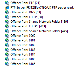

habe letztens mal einen Port-Scan laufen lassen und einige unbekannte Ports bei meiner FritzBox7490 gefunden, diese waren mir ziemlich Suspekt.
Upnp habe ich bei allen Geräten deaktiviert, im Anhang seht ihr die Ports 5060-8186 welche ich nicht selbstständig geöffnet habe.
Sind diese geöffneten Ports normal(?), wenn nicht, wie kann ich diese wieder schließen?

Hast du im internen Netz gescannt? Das ist recht sinnfrei.
5060 ist SIP (also Voice over IP), 8181 ist der Sperrfilter der Fritzbox. Ich geh stark davon aus dass 8182-8186 einem ähnlichen Zweck dienen.
Also alles normal soweit.

Also mein Google liefert mir das Ergebnis das z.b. Port 5060 benötigt wird für die IP-Telefonie, demnach muss man ja auch über diesen port erreichbar sein.

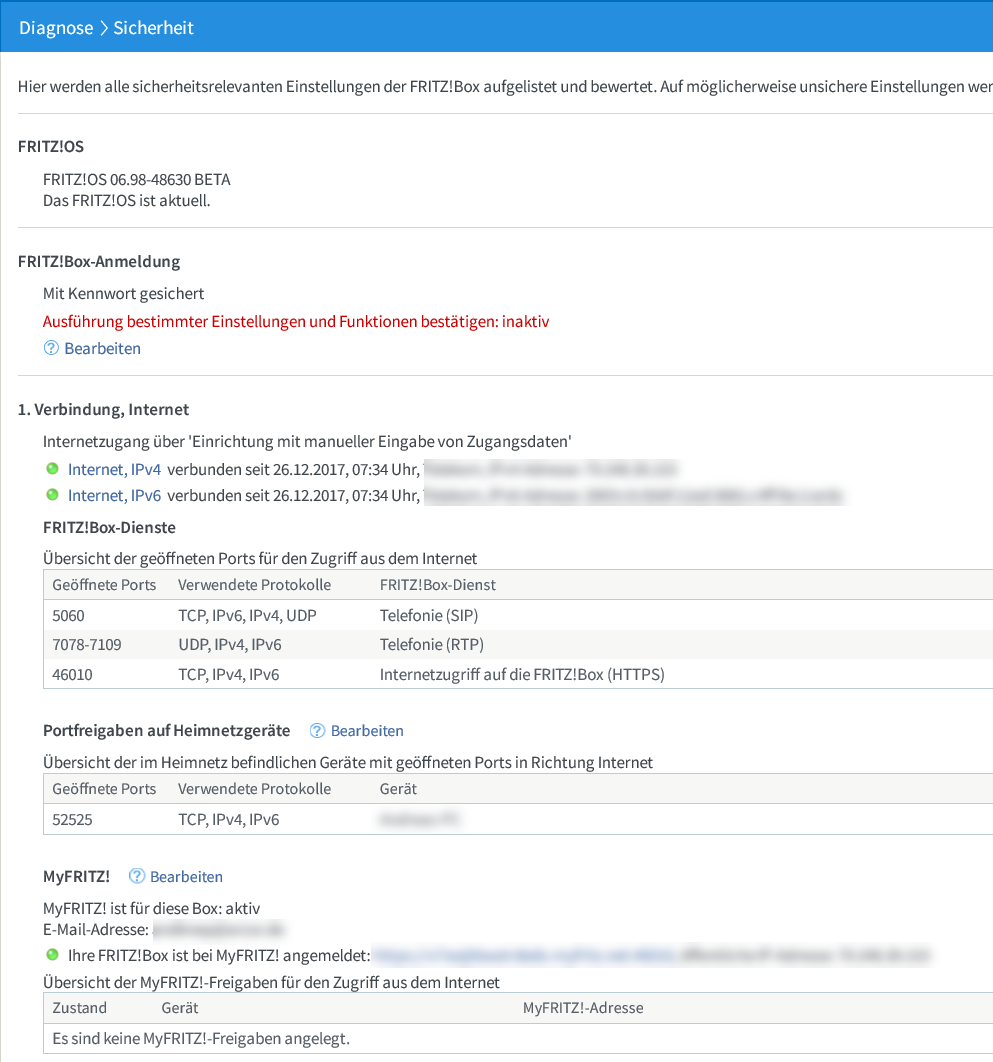

Was sagt denn die Oberfläche der FritzBox unter Diagnose - Sicherheit?
Da steht dann auch mit bei welche Ports für welche Dienste geöffnet sind.

Und ja, ich habe im Internen Netz gescannt, tut mir leid, mein Fehler.
Unter der FritzBox Diagnose sind fast exakt die selben Ports freigegeben wie bei @AdoK (Natürlich bis auf das Heimnetzgerät).
Nur habe ich statt 46010 - HTTPS, 46075 - Anbieter-Dienste (TR069) stehen.
