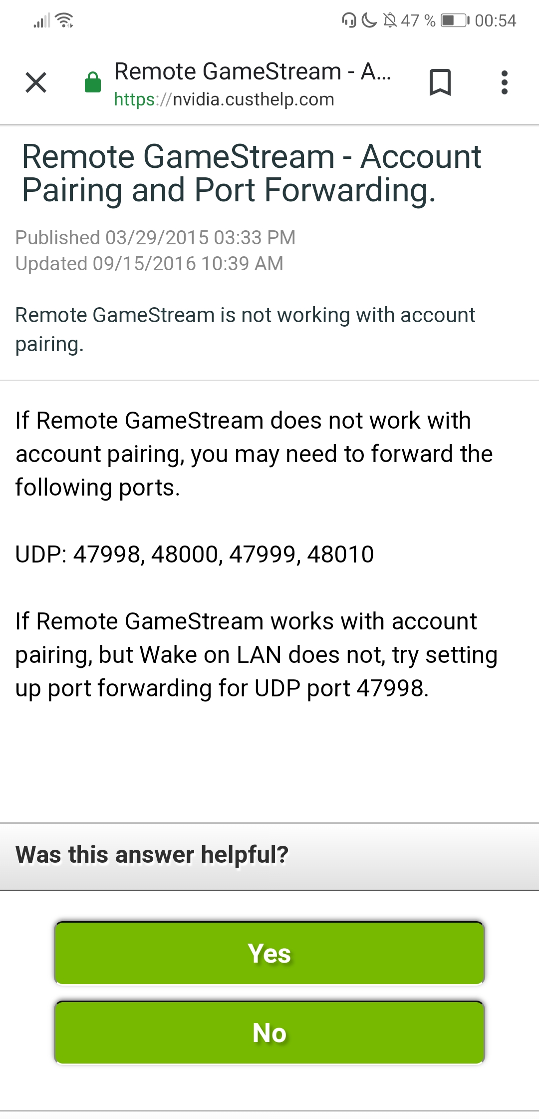

Wie ich inzwischen herausgefunden habe sind die Ports dieselben, die auch NVIDIA für ihren Gamestream Dienst verwenden. Nvidia würde ich als Laie jetzt als seriös einstufen, oder?

Mit "seriös" hat das nichts zu tun. Selbst große OpenSource Projekte sind von Lücken nicht gefeilt. Wie heute VLC oder damals OpenSSL. Und größe hat damit auch nix zu tun, wie Microsoft regelmäßig zeigt.
