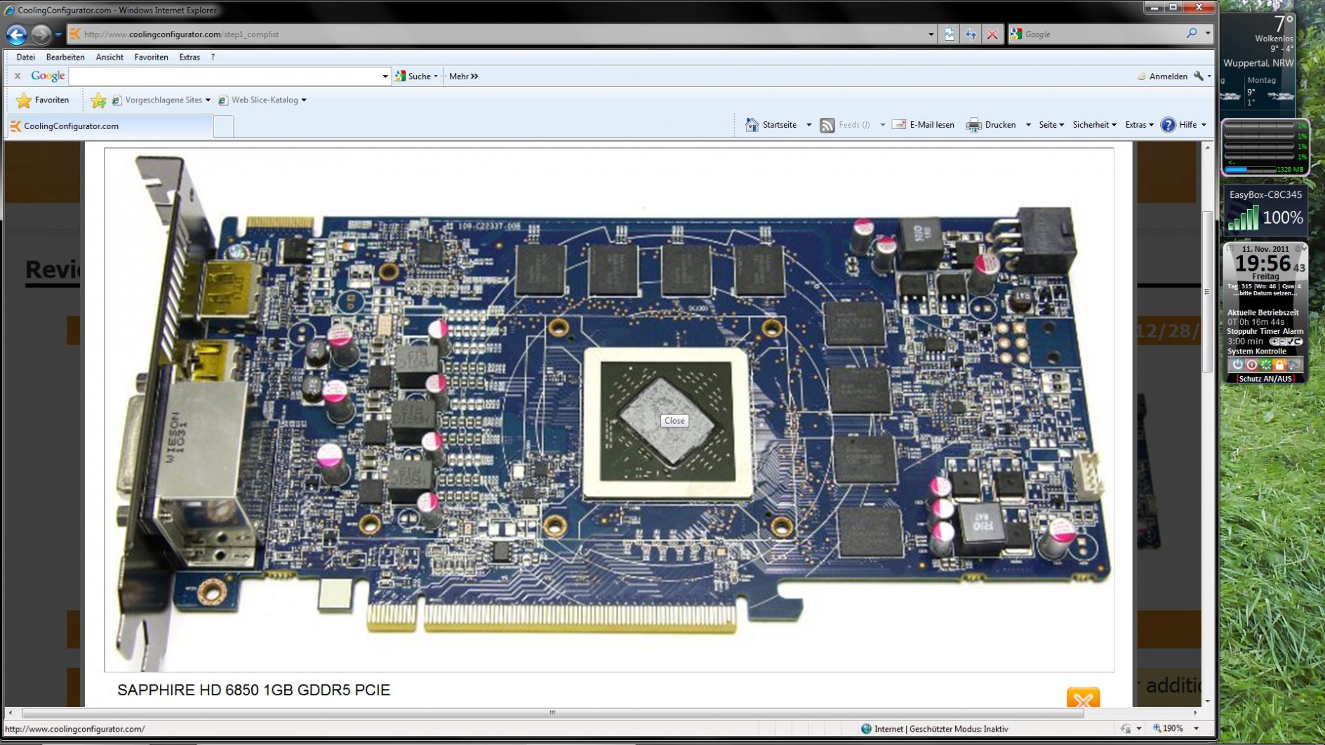

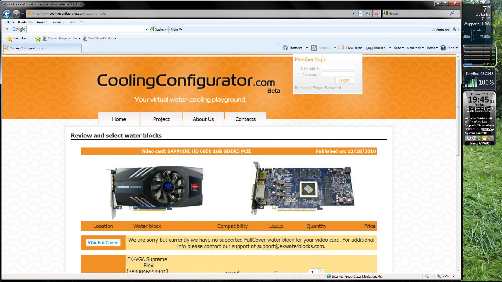

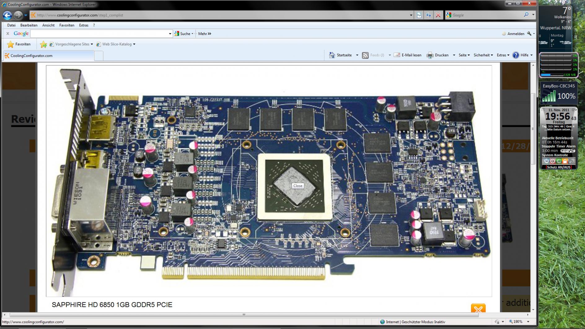

Hy Leut,
bin gerad auf der Suche nach ner neuen Graka aller 6850 mit Wasserkühler.
Da es eigentlich keine mehr im Referenzdesign gibt,hab ich ein wenig gesucht und folgendes gefunden im Bildanhang oder Link:http://www.coolingconfigurator.com/step1_complist
Der Wasserkühler ist dieser:http://www.aquatuning.de/product_in...HEATKILLER--GPU-X--6850LT.html?refID=geizhals
Wenn man sich das Bild des Wasserkühlers mit der Graka genauer anschaut,dann sind Kondensatoren,Stromanschluss......identisch mit der im Screen abgebildeten Graker ODER?
Demnach sollte der Kühler doch auf diese Karte passen?!:http://geizhals.at/deutschland/582182
Danke fürs genauere hinsehen.

eine wassergekühlte 6850? ist schwachsinn die gibts sogar als passivversion und so viel mehrleistung zur 5770 hat sie nicht wasserkühlung rentiert sich mMn erst ab einer gtx570/gtx580 oder einer 6970. vorher muss nicht so viel thermische energie abgeführt werden die langt als luftversion auch
da das Ganze ein gpu only block ist würde ich sagen, dass er passen wird, es sind ja keine Kondensatoren o.ä. im Weg
das PCB sieht aber gleich aus
ja die Abblidungen scheinen gleich zu sein.
jedoch steht bei meisten das die Abbildung nicht 100% mit der Ware uebereinstimmen muss.
viele machen sich es einfach - statt von jedem Angebot eigene Bilder zu machen - wird ein aehnliches aus dem Netz geholt. Und in den AGBs steht dann irgendwo kleingedrueckt das "die Abbildung nicht 100% mit der Ware uebereinstimmt"
da rate ich mal ganz genau nachzufragen
du musst natürlich noch Kühlkörper wie z.B. aus dem Set von Arctic auf die Spawas installieren und falls der Ram nicht ganz abgedeckt ist würde ich da auch noch was drauf machen, aber ich denke mit 5900 posts weißt du das selbst^^
