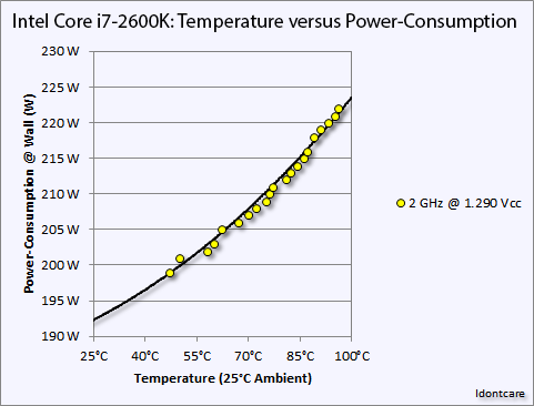

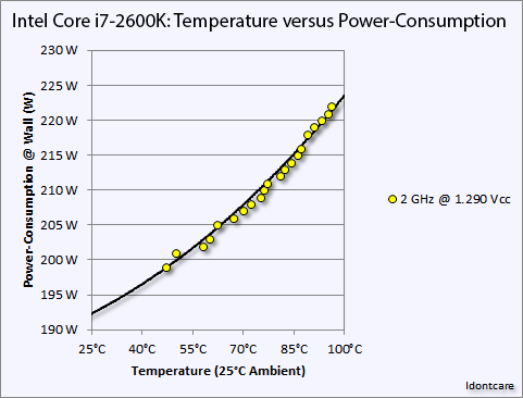

Ich verweise mal auf dieses Bild:
Man sieht gut, wie die Leistungsaufnahme von der Umgebungstemperatur abhängt.

Warum sollte die Leistungsaufnahme sinken ?
Die sinkt lediglich, wenn die Belastung zurück geht.
Insofern ist auch das Bild Quatsch - jedenfalls in diesem Zusammenhang.
Natürlich steigt die Temperatur, wenn die Leistungsaufnahme steigt.
Die Frage ist aber:
Was führt zu der erhöhten Leistungsaufnahme?
Das ist NICHT die Temperatur.
Die ist die Folge der höheren Leistungsaufnahme

So wie ich die Grafik verstanden hab zeigt sie die Leistungsaufnahme unter Vollast bei verschiedenen Temperaturen. Von daher macht die Grafik schon Sinn.

Faust2011 schrieb:Ich verweise mal auf dieses Bild:
Hä? Das Bild zeigt doch nur, dass mit höherer Leistungsaufnahme, die Temperatur der CPU steigt. Ist ja auch logisch, weil die elektrische Energie in Wärme umgewandelt wird. Die Umgebungstemperatur bleibt aber konstant 25°C.
Die Tester haben immer die gleiche Spannung und den gleichen Takt angelegt. Wie sollten sie da die Leistungsaufnahme erhöht haben?Listo schrieb:Das Bild zeigt doch nur, dass mit höherer Leistungsaufnahme, die Temperatur der CPU steigt. Ist ja auch logisch, weil die elektrische Energie in Wärme umgewandelt wird.
Normalerweise ist auch das, was man beeinflusst auf der x Achse.
