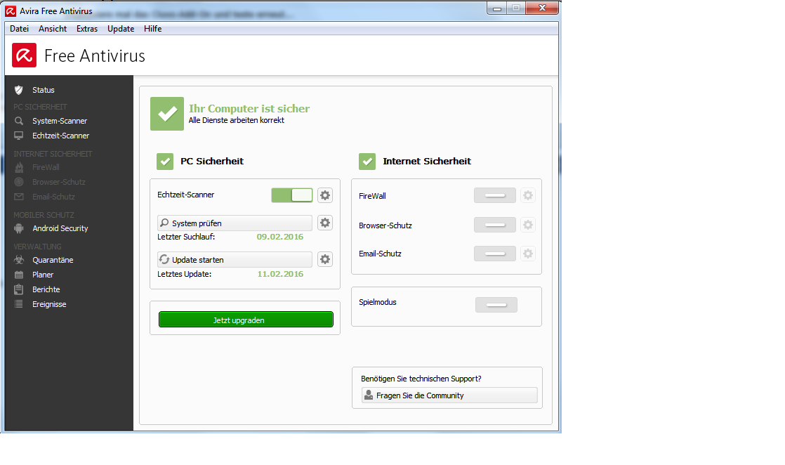

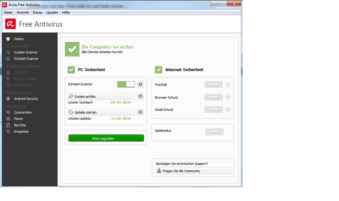

Benutze den Avira Virenscanner aber da ist kein Browserschutz aktiv. Sei denn Windows hat im Hintergrund was aktiviert wo kann ich das überprüfen?

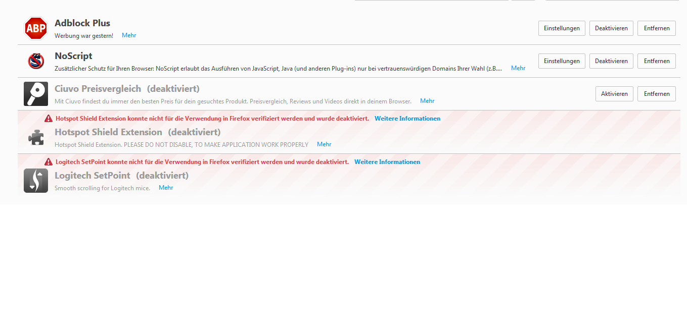

Habe noch Ciuvo Preisvergleich, der Rest sind Plugins wo noch installiert sind.
Es ist wird noch Hotspot Shield Extension angezeigt aber das ist deaktiviert da kein gültiges Zertifikat vorliegt genau dasselbe ist bei Logitech SetPoint da ist auch kein gültiges Zertifikat vorhanden.
Sicher? Sollte mich wundern. Solche Komponenten hat doch heute praktisch JEDES AV auch in der Free-Version. Kann natürlich sein, dass es sich etwas anders nennt, z.B. Webschutz, Skriptschutz oder wie auch immer.
Das kam nach meiner Antwort. Daher auch von mir: Schön, das erst jetzt zu erwähnen. Sowas kann natürlich auch ein Grund sein. Ich war bisher davon ausgegangen, dass deine ursprüngliche Aussage der Wahrheit entsprach.
BadBigBen schrieb:
Deaktiviere mal das Ciuvo-Add-On und teste erneut...

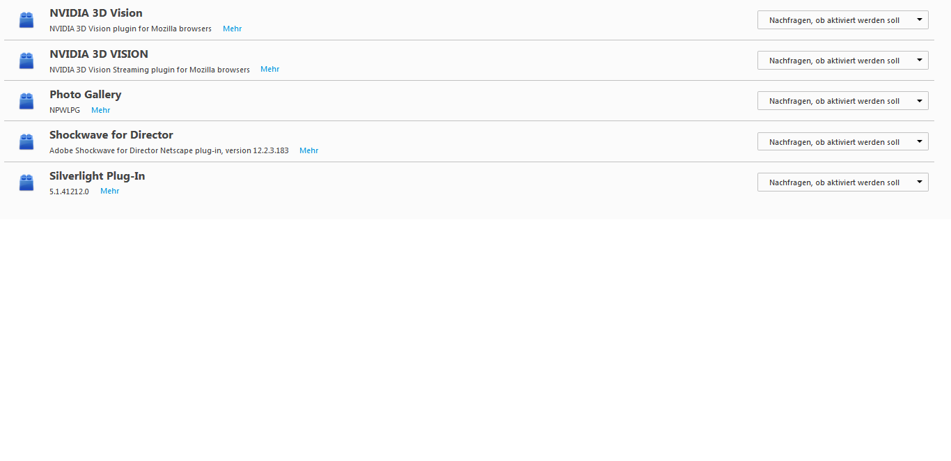

Ich benutze durchaus Spybot da mir das von einem Computer-Fachmann empfohlen wurde, bei meinem alten PC. Hatte bisher auch noch keine Probleme damit. Habe die Tage auch mit CCleaner meine Registry bereinigen lassen.

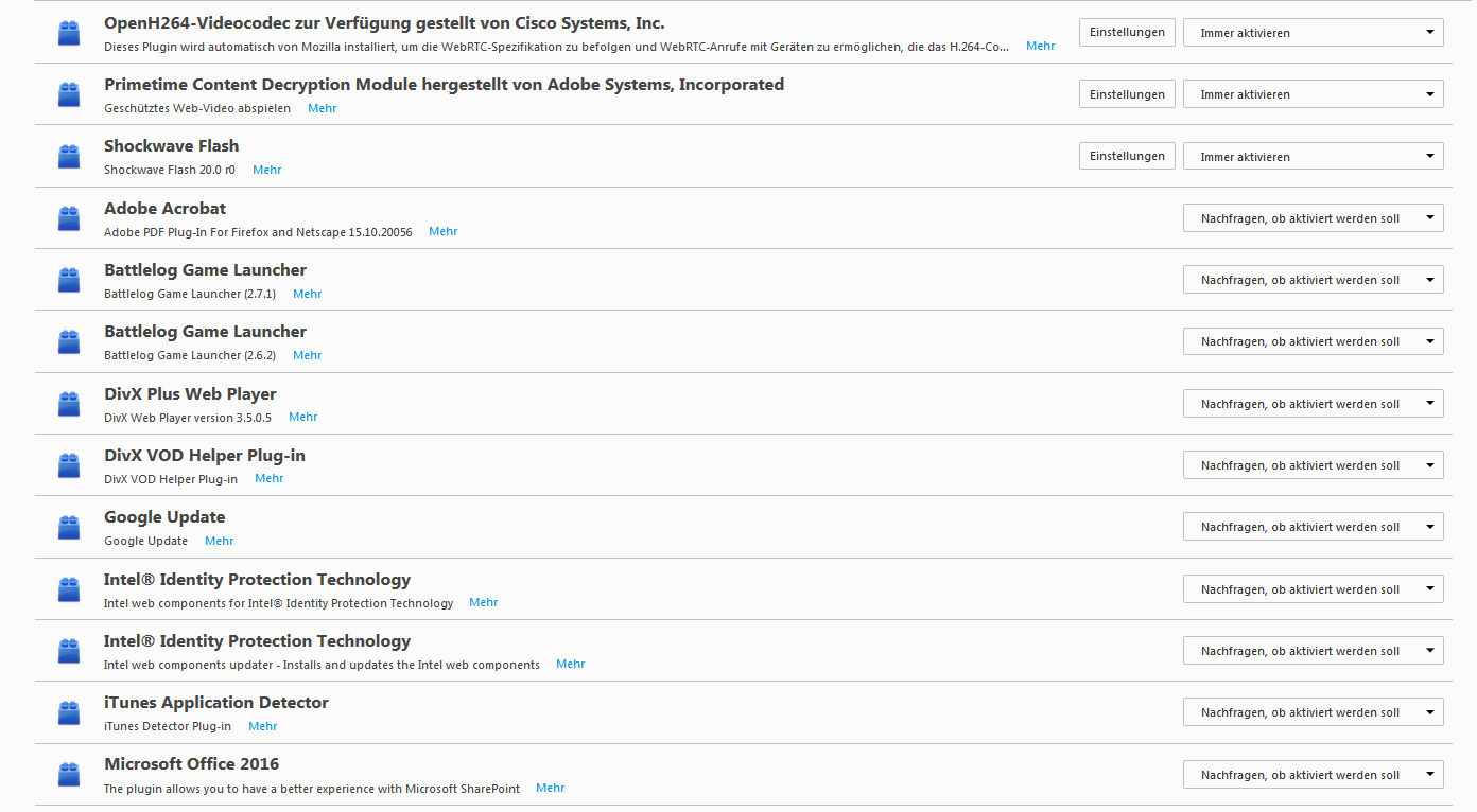

Sorry das ich es nicht erwähnt habe, weiß eben nicht was für euch in dieser Hinsicht wichtig ist.
Chris2289 schrieb:
Die Bereiche Firewall, Browser-Schutz und Email-Schutz sind zwar ausgegraut, aber der Hauptbereich Internetsicherheit hat trotzdem einen grünen Haken. Irgendwas ist da offenbar noch aktiv.
Im Programm sehe ich jetzt nichts was da genau aktiv ist, da ich nichts anklicken kann!!

Auch nicht den grünen Haken vor Internet Sicherheit? Na dann...
Blöd bin ich auch nicht das ich das nicht probieren würde. Sie kennen sich doch anscheinend mehr aus als ich, dann müssten Sie doch am besten wissen was Avira da noch am laufen hat, vorallem weil es auch noch ein weit verbreitetes Programm ist.
