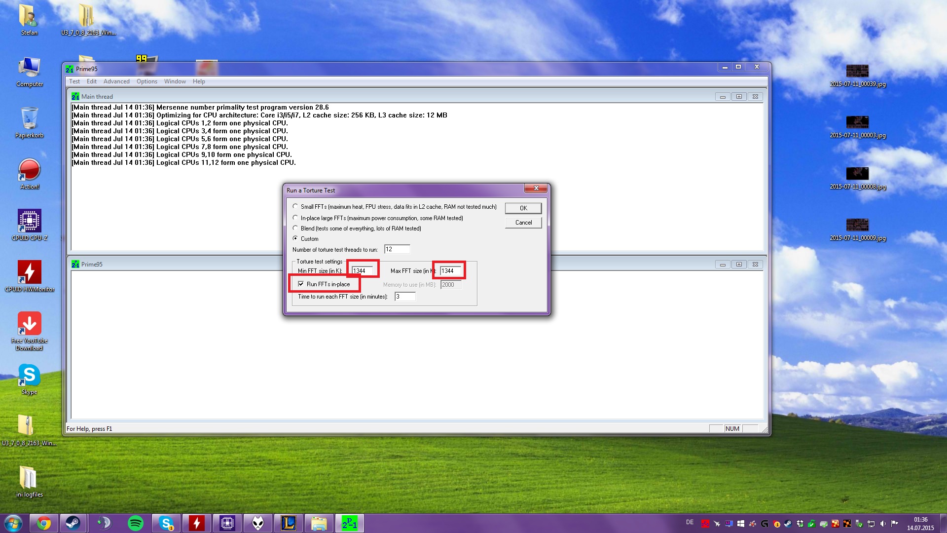

Prime Run 1344K bis 1344K und den 8 bis 96K, Hacken bei FTTs in place setzen.
laufen die 8 bis 96K einmal Stabil durch und der 1344K ca. eine Stunde, weißt du schon mal Grob das es einigermaßen Stabil läuft. Danach einfach zocken und schauen das keine Fehler in der Win Ereignisanzeige auftauchen.
Verwende zum testen am besten die Prime Version 27.9 und nicht die neue, die ich hier grad offen habe.
