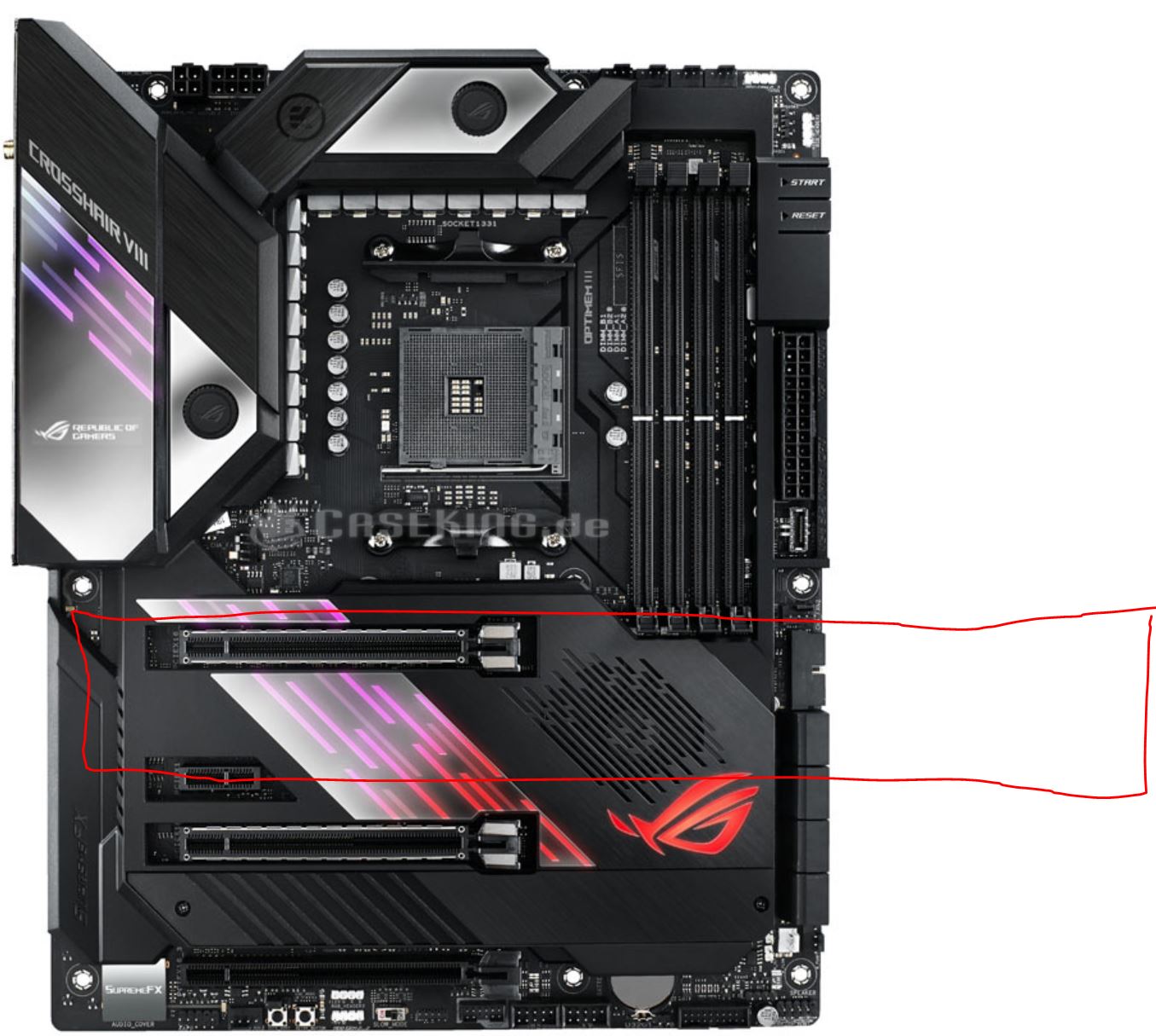

Wäre das nicht etwas Problematisch mit deinem angedachten Aufbau?
So wie ich das sehe müsstest du auf eine deiner m.2s oder die Soundkarte verzichten, sonst ist die GPU nur mit x8 angebunden, oder direkt die GPU in die Wakü einbinden was du bisher scheinbar nicht geplant hattest.

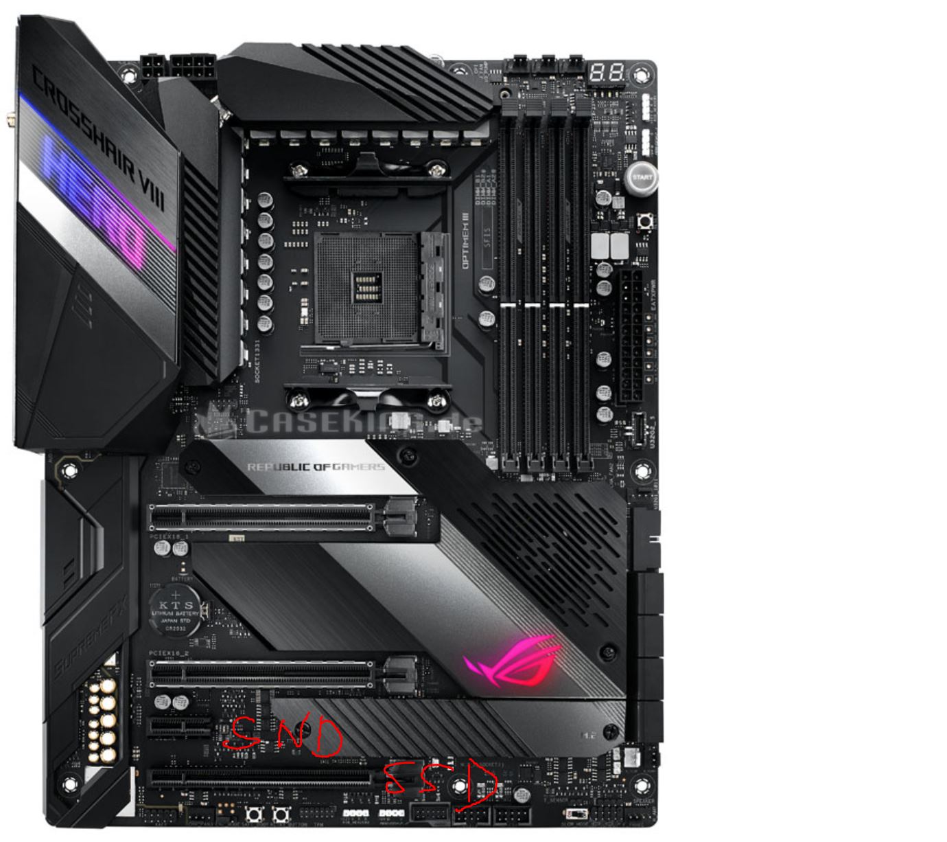

Wieso ?
Der 8x 16er Slot is weitgenug entfernt (recht nah aber weit genug), er würde die SSD im Raiser Aufnehmen, dann ist noch ein 4x 16er Slot ganz unten für die Soundkarte
Rot habe ich die Graka (3090 FE) "eingefügt"
Der 16er mit x8 teilt sich die Bandbreite mit dem oberen 16er, wenn du da was rein packst läuft die GPU wie gesagt nur mit x8. Bei PCIe 4.0 absolut kein Weltuntergang, aber nur dass du es weißt.
Ahh ok, hast recht, macht dann eigentlich keinen Sinn. Danke
Wenn ASUS dann ist das ROG Crosshair VIII Hero die beste Wahl, der 2te 8x/16 Slot bleibt leer.
