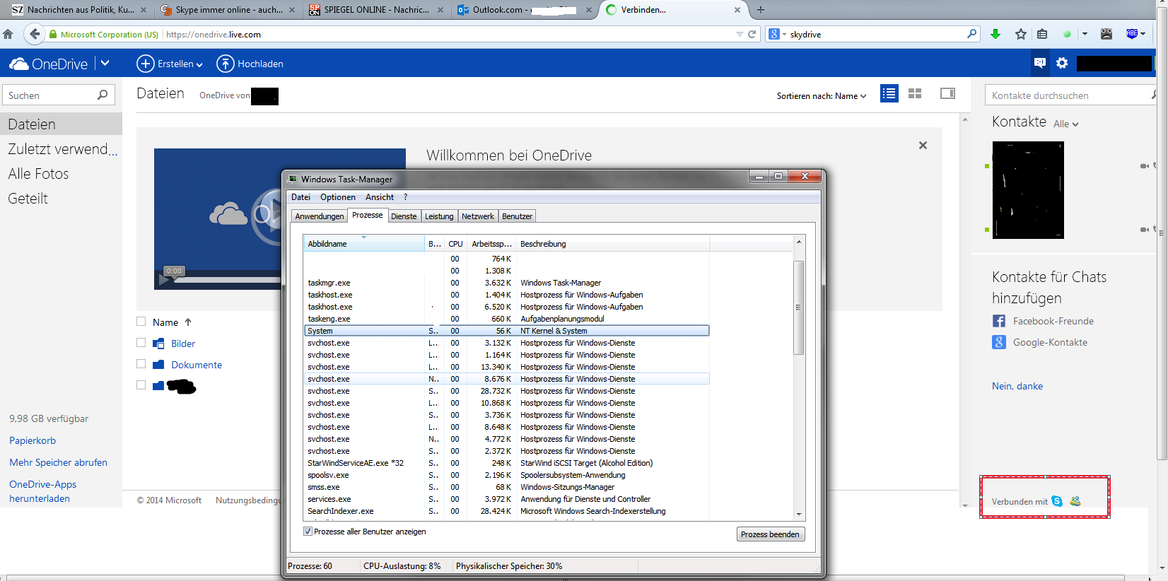

Wie hier zu sehen, bin ich bei Onedrive angemeldet, der Skype Prozess läuft nicht und trotzdem werde ich bei Skype (unten rechts) als angemeldet angezeigt und damit auch als erreichbar. Es kann also klingeln. So lange man sich nicht manuell abmeldet, ist man angemeldet und damit online.
https://www.computerbase.de/forum/attachments/skydrive-png.423899/
