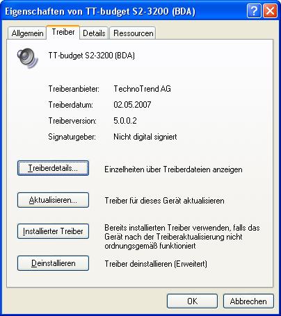

Jetzt nach dem neuaufsetzen funtionieren die Technotrend Treiber :)

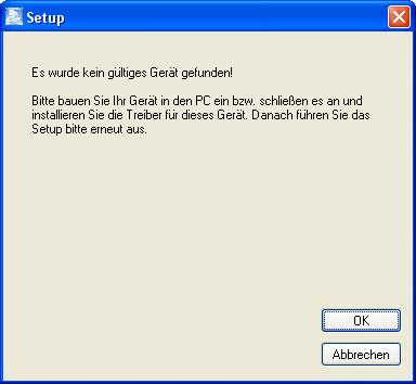

OK habe jetzt ttBudget2_5.0.0.2_BETA treiber install, da ist der Capture und der Tuner zusammengefasst.
Kann aber Trotzdem die Beta Software (BDA_1075_14_05_2007 BETA) nicht install, er findet die Hardware nicht!
DVB-Viewer funktioniert aber :)
Was mache ich falsch?

wenn du eh dvbviewer hast dann brauchst du auch keine original software denn die ist mehr als sch*isse ;) (wie jede mitgelieferte SW :D)
btw der link von mir oben zu der BDA_1075_14_05_2007 BETA ist das komplett Paket, also Treiber + Software und die Original SW (sofern du die dir wirklich antuen willst) funktioniert nur mit dem Treiber des Komplettpaketes!
