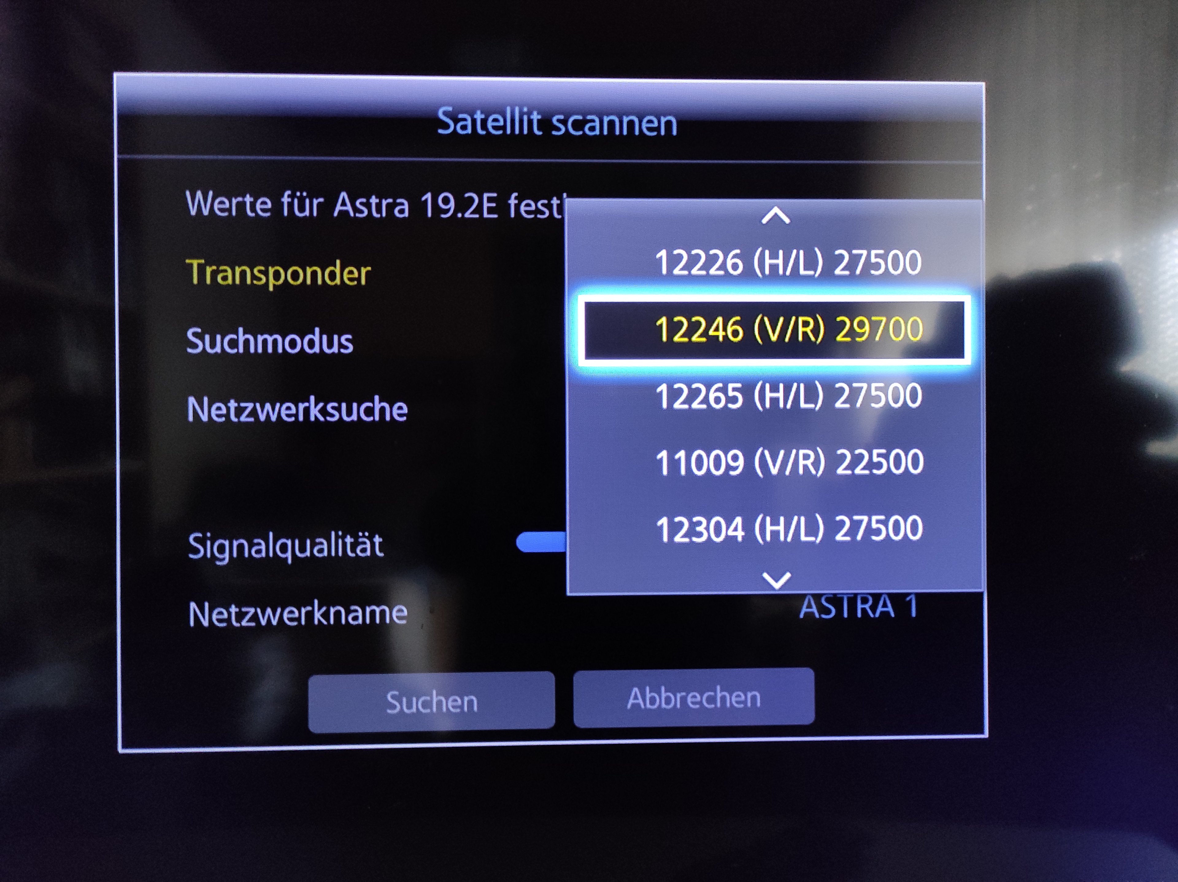

Ich bin noch auf "Sender manuell" speichern gegangen.
So sah das Bild aus.
Bei Transponder wird mir eine Dropdown-Liste mit verschiedenen Frequenzen aufsteigend sortiert angezeigt.
11053 MHz (One HD), 11494 MHz (Arte HD) waren im Dropdown-Menü definitiv nicht vorhanden.

Die Transponderliste ist kann bei den alten Samsung nicht geordnet sein auch wenn sie den Anschein macht, kann sein dass die Frequenzen dann weiter hinten stehen oder irgendwo zwischen drin (siehe Anhang)
