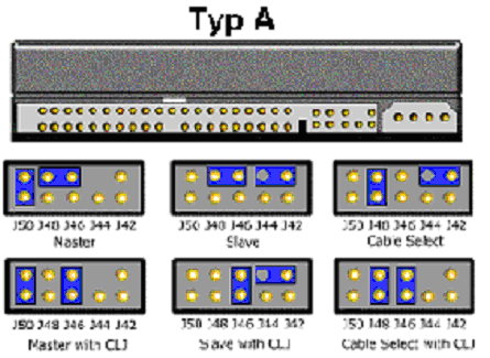

Um eine Festplatte als Slave zu konfigurieren benötigen Sie keinen Jumper.
Die waagrechten Jumper über den Pins J48, J46, J44 und J42 befinden sich beide in Aufbewahrungsposition.
  • JumperMaxtor.doc
    JumperMaxtor.doc
Hab nun alle Möglichkeiten ausprobiert (Bild von wekmam/ Beschreibeung auf HDD/Master-Slave) und es ging alles nicht...

-Du schaust die ganze HDD (ausgebaut) einmal von oben bis unten, von links nach rechts, usw. ab.
-Irgendwo steht da was von Jumper-PIN-Setting, oder so ähnlich, da steht "Master", "Slave", [usw.]
(meist mit einer Skizze der Anschluss-Seite der Platte)
-Dann guckst du, wie man die Festplatte so "jumpert", also den Plastik-PIN ansteckt, dass sie auf "Slave" steht
-->Du musst diesen Jumper dann (so wie es auf der Platte steht) irgendwo zwischen IDE-Kabel und Strom-Anschluss reinstecken.
(Da ist irgendwo ein Block mit 6-10PINs in etwa)
Das gleiche machst du mit dem Laufwerk nochmal, nur dass das Laufwerk auf Master gejumpert werden MUSS!
