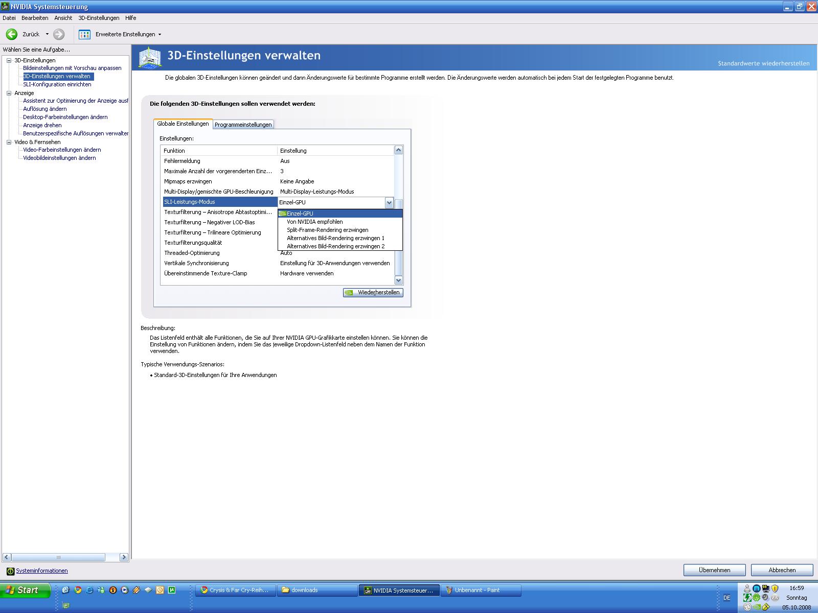

Soo habe mir jetzt mal Crysis Warhead gekauft, ob ich nun Sli Aktive habe oder net es bringt immer nur die gleiche Framerate. Auf Einstellung Gamer, 1024x786 und 2xAA Nur so 30-10 Frames
Wie gesagt Egal ob ich eine oder 2 Aktiviert habe...
Helft mir ma was kann ich noch machen??
Muss ich hier noch Irgendwas Einstellen??
