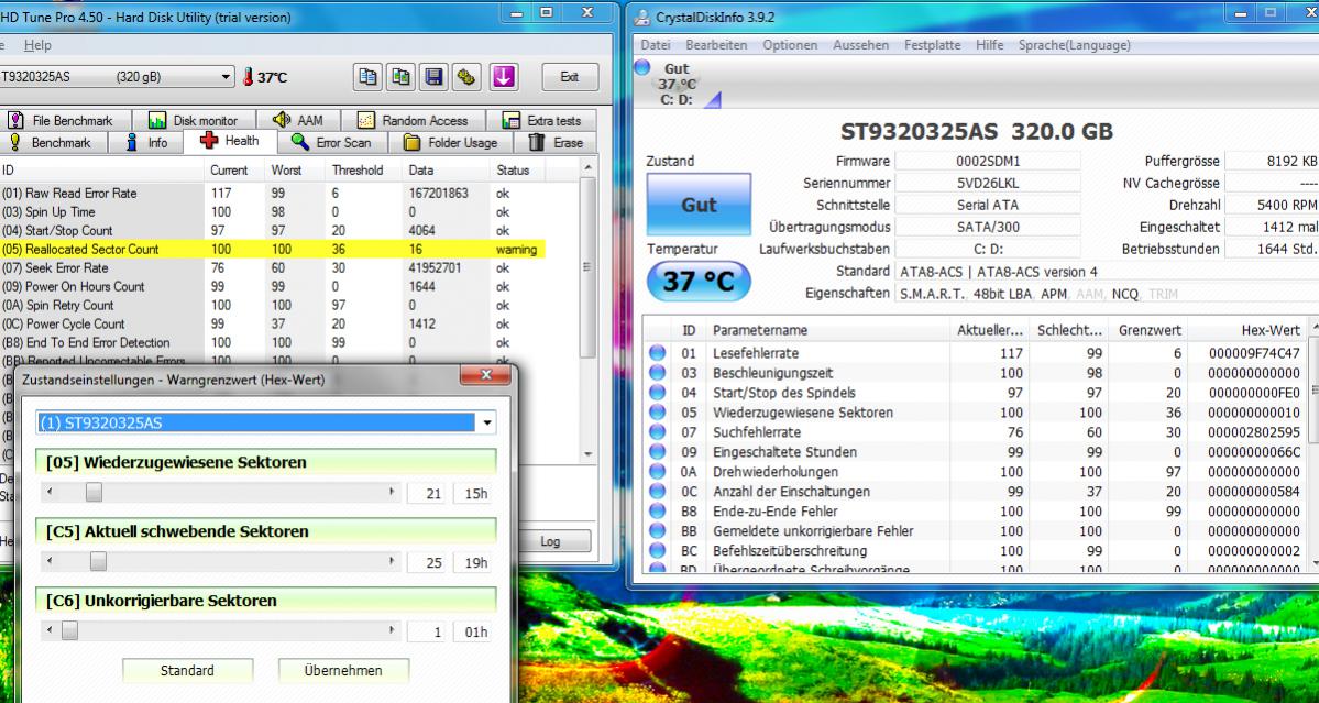

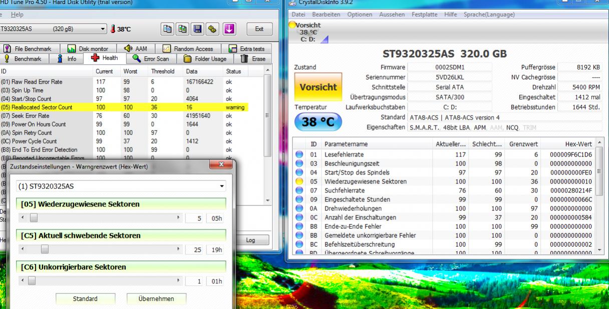

hallo zusammen
habe eine warnung über HD tune pro und Crystaldiskinfo beim punkt 5
siehe bild 1
wenn ich bei CrystalDiskinfo die zusatzeinstellung ändere wird alles in ordnung
siehe bild 2
was hat das zu bedeuten ? also bei HDtune pro den error scan hat nix

ja aber wenn man zurück bei den einstellung macht ist warung wieder da
und bei hd tune pro ändert sich ja auch nicht mehr

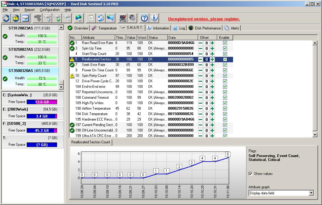

Der Zweck, bei Crystal Disk Info den Schwellwert für einige Ereignisse raufzusetzen:
Wenn Du hier die derzeitige Anzahl Ereignisse angibst, wirst Du erst beim nächsten Anstieg wieder gewarnt. Damit hat man besseren Überblick, wo sich was verschlechtert hat.
Bei anderen Smart-Auswertungstools kann man die historischen Daten graphisch anzeigen lassen und so den Anstieg besser verfolgen, das gibts aber bei CDI nicht...
Bei Crystal Disk Info veränderst du auch nur die Warnschwelle. SMART kennt ja nur alles okay oder Fehler - eine Warnung als Zwischenstufe fehlt.
HD Tune setzt bei allem ab 1 eine Warnung während CDI mit den geänderten Einstellungen erst ab 21 ausgelagerten defekten Sektoren meckert. Daran, dass die Platte (leichte) Probleme hat ändert sich also nichts...
