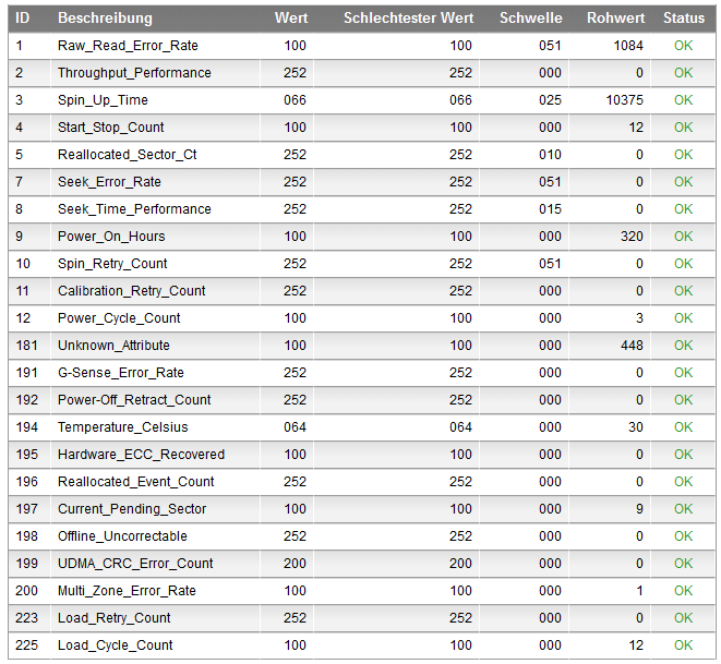

Ich habe vor 3 Wochen 2 neue Samsung ST2000DL004 2TB gekauft. Beide sind bei mir ins Qnap NAS als Raid 1 eingebaut. Gestern Abend hat das NAS einen read-error gemeldet. Ich habe daraufhin ins Webinterface geguckt und bei der betreffenden Festplatte steht anstatt gut jetzt normal ("Es wurde festgestellt, dass der Festplattenstatus nicht optimal ist.") Heute habe ich einen ausführlichen Test laufen lassen, der auch einen Read Error ausgab.
Ist das ein Grund, die Festplatte zu reklamieren? Bei meinen anderen Platten ist das nach 2 Jahren nicht passiert...
Ich bin leider nicht so qualifiziert im Lesen von Smart Werten...

In der Smart-Tabelle sieht alles in Ordnung aus. Finde jetzt nicht warum man die Platte umtauschen sollte.
Dann schau mal genauer hin. Bei der Festplatte sind 9 Sektoren nur noch schlecht oder gar nicht mehr lesbar. Der Rohwert der "Raw Read Error Rate" ist höher als er sein sollte. Bei Samsung Festplatten sollte da eigentlich immer eine 0 stehen, wenn keine Probleme vorhanden sind.
