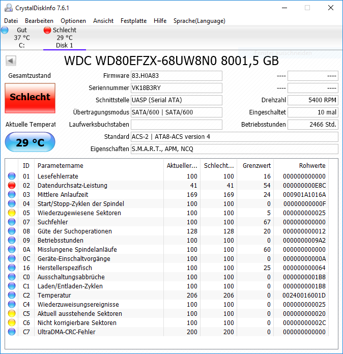

der SMART-Status der Backupfestplatte eines unserer Büroserver ist schlecht, hat sich das BIOS beim letzten Neustart beschwert. Lesen und Schreiben geht noch ganz normal.
Die Platte ist vom Ettikett her vom 26. Juli 2017, also nicht mal ganz ein Jahr alt und hat (siehe CrystalDiskMark) etwa 2466 Betriebsstunden. Es handelt sich um eine Western Digital Red 8TB, WD80EFZX.
Seht euch bitte mal das Bild an. Ist die Festplatte jetzt kurz vorm abkratzen? Kann ich soetwas austauschen lassen, oder muss ich auf einen Defekt warten?

Sofort Garantiefall anmelden, und alle wichtigen Daten auf ein anderes Medium sichern
Daten sind keine Wichtigen drauf. Ist eine von 2 Backupfestplatten aus einem Wechselrahmen. Daten existieren also noch auf interner Platte und erster Backupplatte.
Ja du siehst neben den Werten, auch die Grenzwerte.
Und der Wert für datendurchsatz-leistung ist unter diesem. Sollte somit ein Garantiefall sein

@cunhell WD Diagnostics sagt ebenfalls "FAIL" bei der Platte. Da gibts sogar eine Spalte "Warranty" mit einer 1 in der Zeile von "Throughput Perfromance" an der es scheitert.

Wenn das WD Tool auch Fehler ausgibt mach einen RMA-Request bei WD auf. Das geht allerdings nur, wenn die Platte direkten Support von WD hat. Wenn es eine Platte ist, die als OEM verkauft wurde, musst Du dich an den Hersteller des PC bzw. den Lieferanten halten.
Am einfachsten kannst Du das prüfen, in dem Du die Seriennummer bei WD eingibst und den Garantiestatus abfrägst:
https://support.wdc.com/warranty/warrantystatus.aspx?lang=de
Wenn die Garantie von WD gedeckt ist, wende Dich direkt an die. War bei mir damals gut abgelaufen, dauert nur etwas. ist bei mir aber schon eine Weile her.
