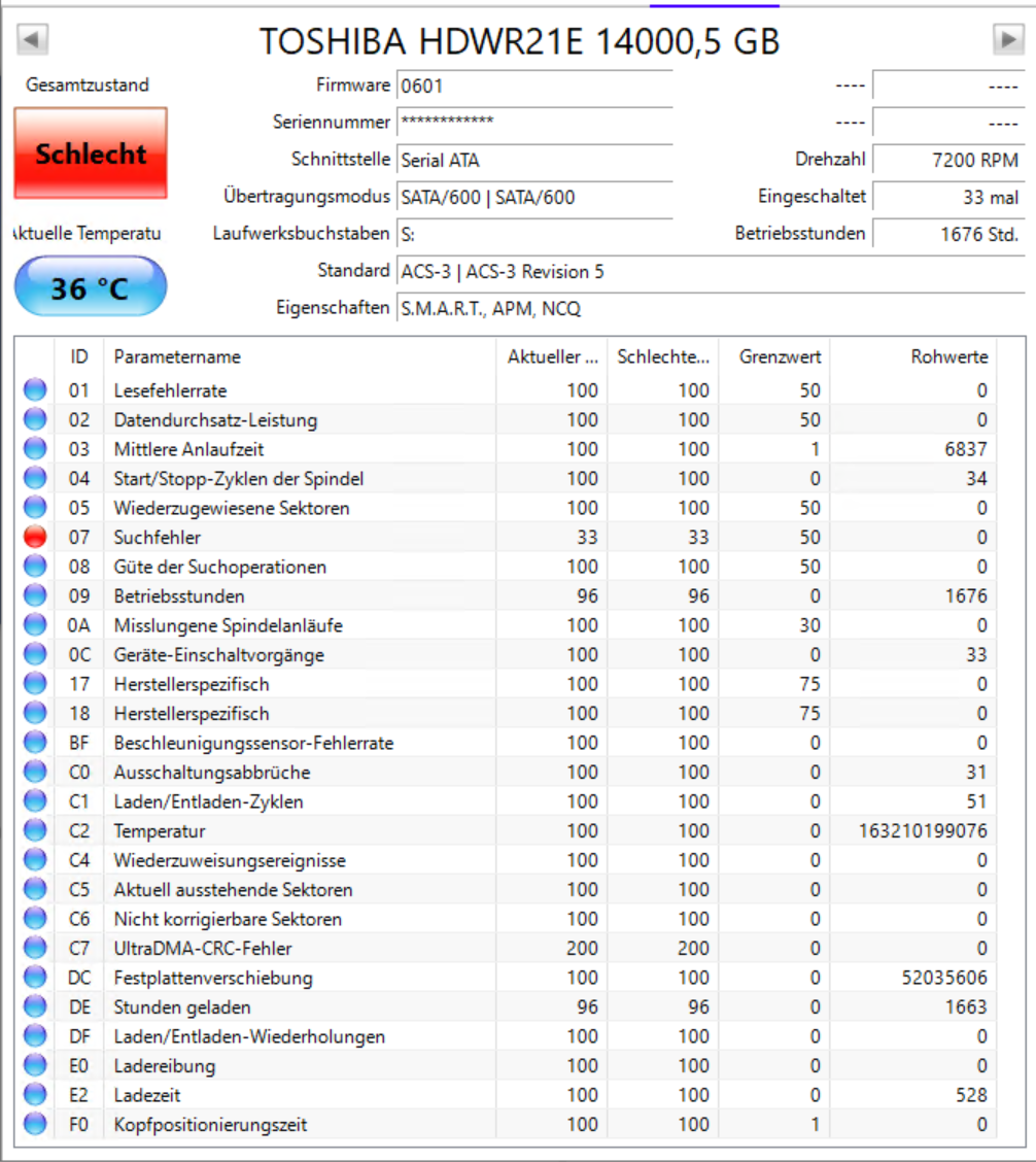

einer meiner neuen HDDs, eine Toshiba 14TB X300, hatte seit 3 Tagen kritische SMART Werte.
Hab mir mittlerweile Ersatz bestellt der Morgen kommt um die Daten rüber zu kopieren und wollte die dann eigentlich als RMA bei Mindfactory einschicken.
Backup der wichtigen Daten ist bereits gemacht, keine Angst daher mehr.
Dann aber gerade nochmal geschaut und jetzt sind die SMART Werte wieder in Ordnung?!
Dachte wenn die einmal im roten Bereich sind bleibt das auch dauerhaft so?
Der "schlechteste" Wert zeigt ja weiterhin einen Bereich unter dem Schwellwert an.
Zum einen was soll ich davon halten, vertraue der HDD nicht mehr!
Aber bekomme ich damit überhaupt eine RMA durch?
Jemand Erfahrung damit?
PS: Habe noch einen Screenshot wo der Wert schlecht ist inkl. der SN drauf.
Wobei ich den auch in 2min mit Photoshop bauen könnte... :D

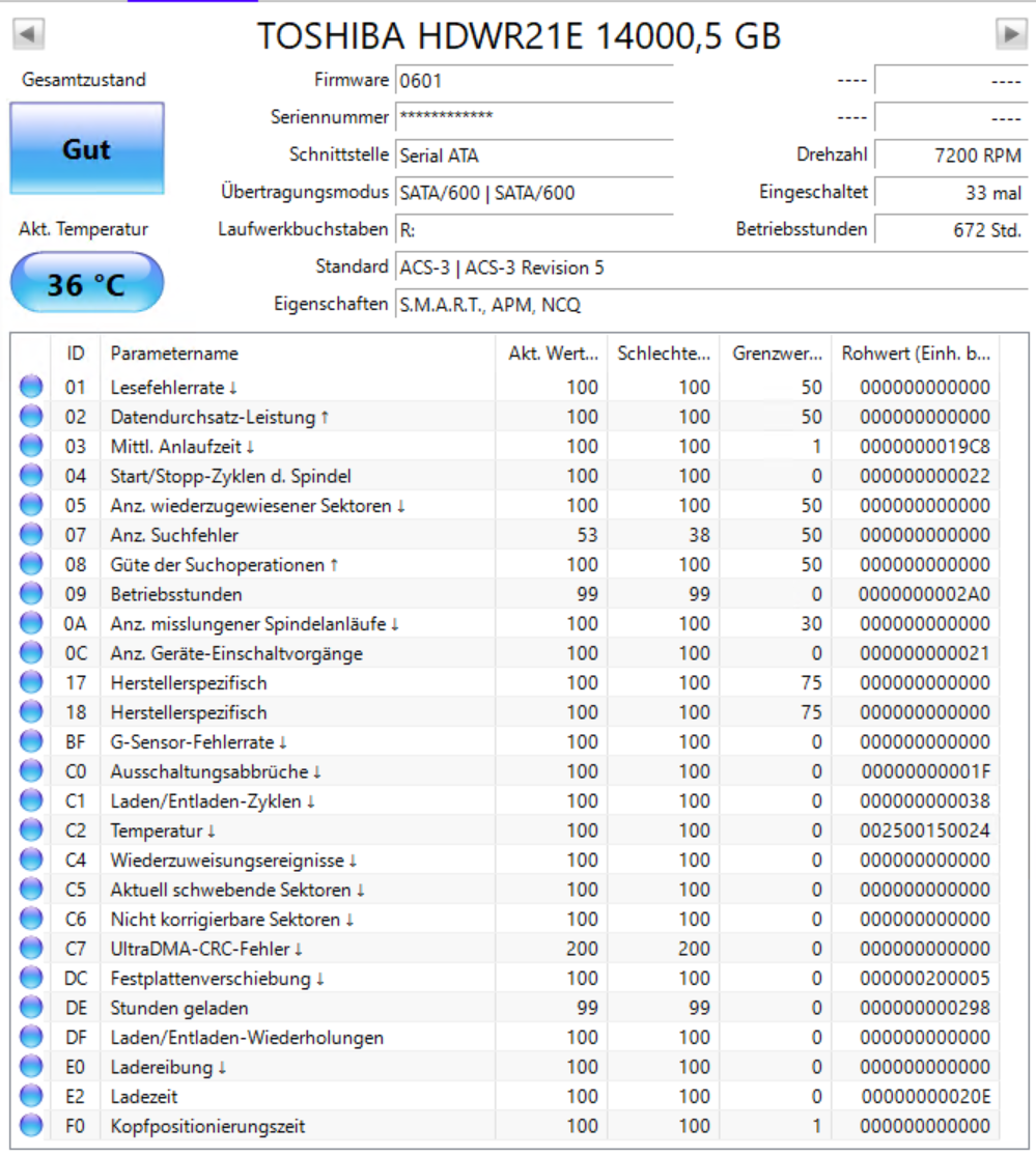

Die Zahl verändert sich auch ständig, hab noch eine zweite HDD vom gleichen Typ wo die Zahl auch über die Zeit im Bereich 60 - 100 hin und her springt.
Bleibt die Frage aber ob ein Wert unter 50 sein darf, weil das ist ja auch erst als Grenzwert hinterlegt? 🤷‍♂️
Die Werte haben keine supergenaue Definition und sind auch von Hersteller zu Hersteller unterschiedlich. Es gibt nur wenige Attribute, die ziemlich sicher auf Probleme deuten (z.B. 5 "Anzahl wiederzugewiesener Sektoren").
K.A., was die mit "Suchfehler" meinen, aber falls das "Probleme beim Ansteuern einer Datenspur" heißen soll (und der Klarname des Attributs überhaupt für diese Platte stimmt, das "halluziniert" sich CDI soweit ich weiß dazu), könnte es schon reichen, die Platte im Betrieb besonders laut anzuschreien, damit der Wert sich verschlechtert...

Dazu kommt noch: Es gibt 0 Suchfehler!
Der Eintrag in den aktuellen un schlechtesten Werten dürfte Fehlerhaft sein, auch bei der Güte der Suchoperationen gibts keine Auffälligkeiten. Fazit: "SMART Schluckauf".

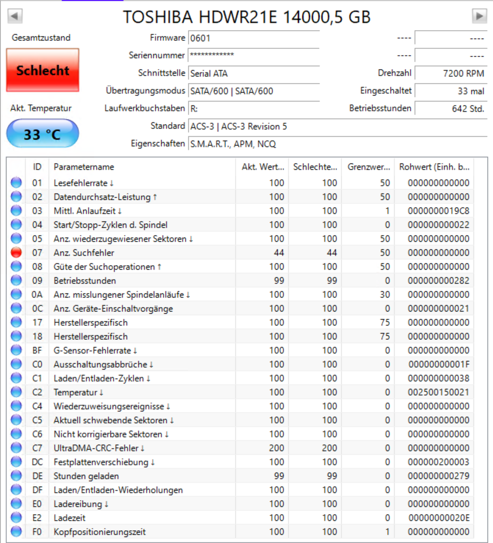

Die Werte sind auch in den 2 Tagen wo die Platte rot war kontinuierlich gefallen, war erst bei 48 und ist dann runter bis auf 38.
Hatte schon Sorge die HDD überlegt nicht bis die neue da ist, aber dann sind die Werte wieder hoch gegangen und stehen jetzt konstant auf 100 dauerhaft.

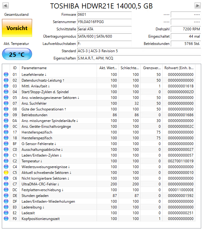

Meine zweite Toshiba aus der gleichen Charge hat mittlerweile auch rote Smart Werte... weiß echt nicht was ich davon halten soll.
Die erste hab ich als RMA zurückgeschickt und auch problemlos eine Gutschrift erhalten.

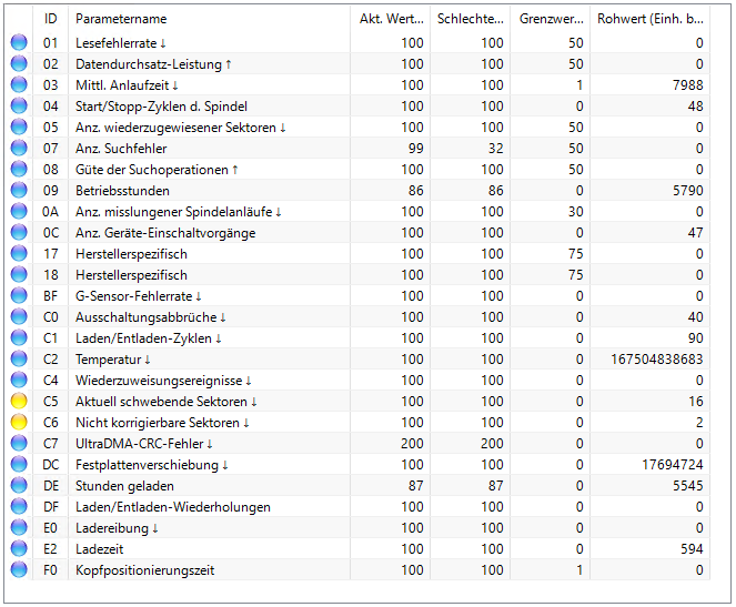

Ein halbes Jahr später hat es nun auch die zweite HDD scheinbar zerlegt... was hab ich da bitte für eine Charge erwischt.
Hab teilweise die billigsten WD White HDDs welche ich aus den MyBooks ausgebaut habe mit Laufzeiten >7 Jahre ohne ein Mucken und hier "fallen" beide Disks innerhalb eines 3/4 Jahres aus.

Sektoren jetzt auch in nicht korrigierbare gesprungen, Disk scheint also wirklich einen Defekt zu haben.
Ein hoch auf Toshiba mit 2 defekten HDDs in 6 Monaten.
