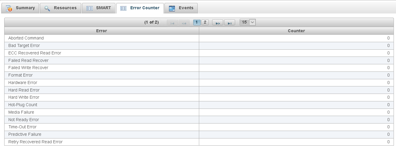

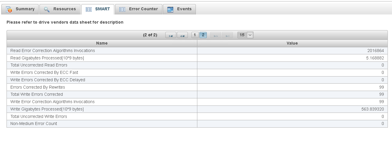

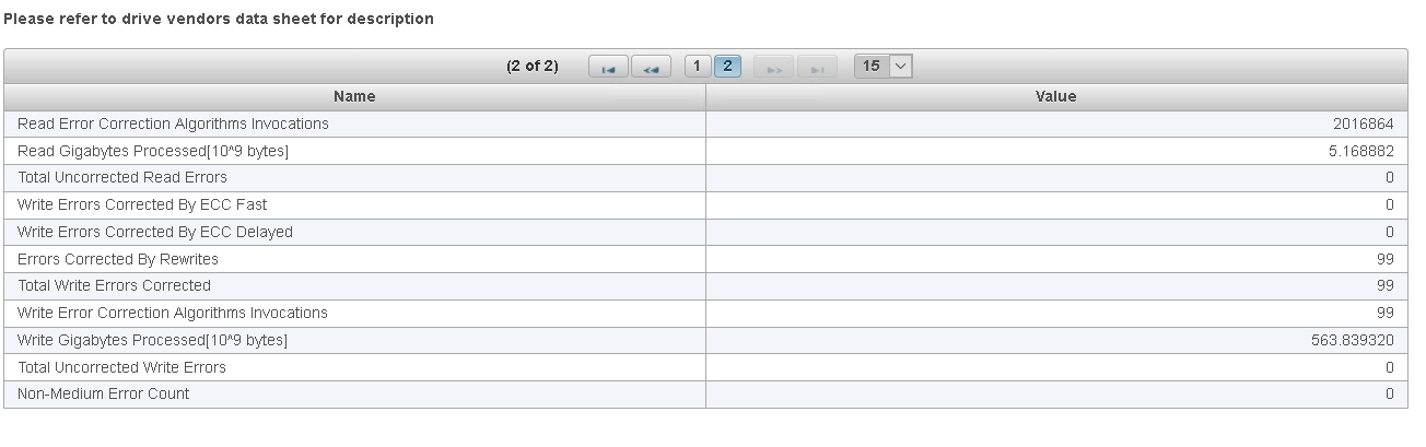

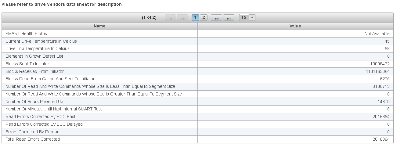

hab hier aus dem Schrank eine ST3600057SS rausgeholt die geschätzt 3 oder 4 Jahre dort lag. Sie wurde direkt nach dem erhalt von Seagate dort rein verfrachtet.
Nach dem Einbau in den Server zeigte der Raid-Controller ca 5 minuten später ein "predictive Failure" für diese Platte an.
Ich hab dann die Smart-Werte überprüft und das kommt mir irgendwie merkwürdig vor

Haben die bei Seagate vergessen die Smart-Werte zurückzusetzen?
Aktuell lass ich gerade mit HD-Tune die Platte mit einem Verify löschen. Ist jetzt schon bei 80% und noch keine Fehler aufgetreten. Auch keine Verlangsamung an irgendeiner stelle.
Bin mir irgendwie jetzt bei der Platte nicht ganz sicher was ich machen soll.
Trauen oder nicht Trauen?

Die Platte ist laut SMART schon über 14000 Stunden gelaufen, die wurde keinesfalls neu getauscht sondern ist refurbished. Wer weiß was Seagate da gemacht hat.
