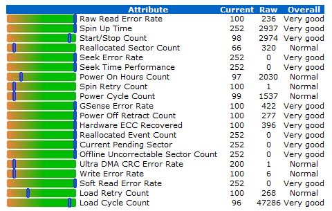

Ich mach mir sorgen um meine 320GB 2,5" HDD.
Ich versuche nen Film drauf zu packen hab das ding extra Formatiert aber es klappt nicht erst 50MB/s dann 5MB/s und dann kriecht es nur und 6h oder mehr will ich nicht für 7GB via USB warten.
Ich glaub CRC Fehler sind etwas hoch.
So ganz kann ich den SMART Status von Speedfan nicht verstehen. fast überall good.
Sorgen macht mir die Angabe FITNESS.. mit ca. 33% Aber ein short-test ergab keine Fehler.
Reallocated Sector Count sollte "Very Good" sein. Alles darunter deutet auf baldiges Ableben hin...
