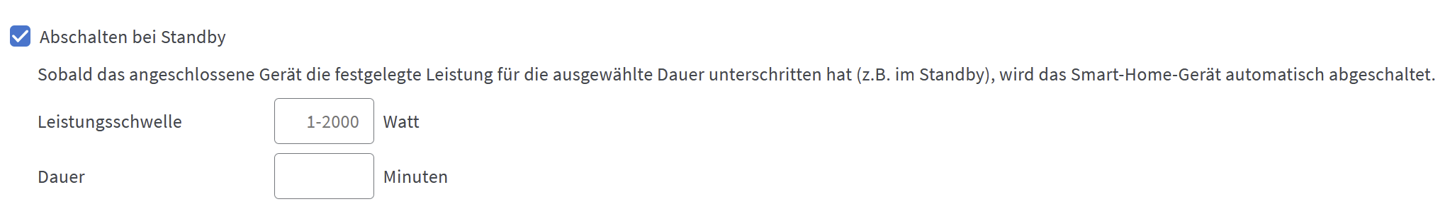

Falls du eine FRITZ!Box hast, kann ich dir die FRITZ!Smart Energy 200 Steckdose empfehlen. Die kann unter anderem genau das.
Reaktionen: LiniXXus
Yep, die Fritz!Smart können das

Mal unwissend in die Runde gefragt, kann man sowas nicht mit nem Shelly Plug S realisieren? Die Dinger sind doch extrem konfigurierbar, wenn man sich mit Scripten und dieser Programmierung auskennt.
Geht unter "Szene" Erstellen - Wenn sich der Gerätestatus ändert - Steckdose anwählen - Power ..
Ja das kann auch alles mit einem Shelly realisiert werden.
Programmieren muss man nicht, es reicht wenn man die "Wenn Dann" Funktion verstanden hat.
