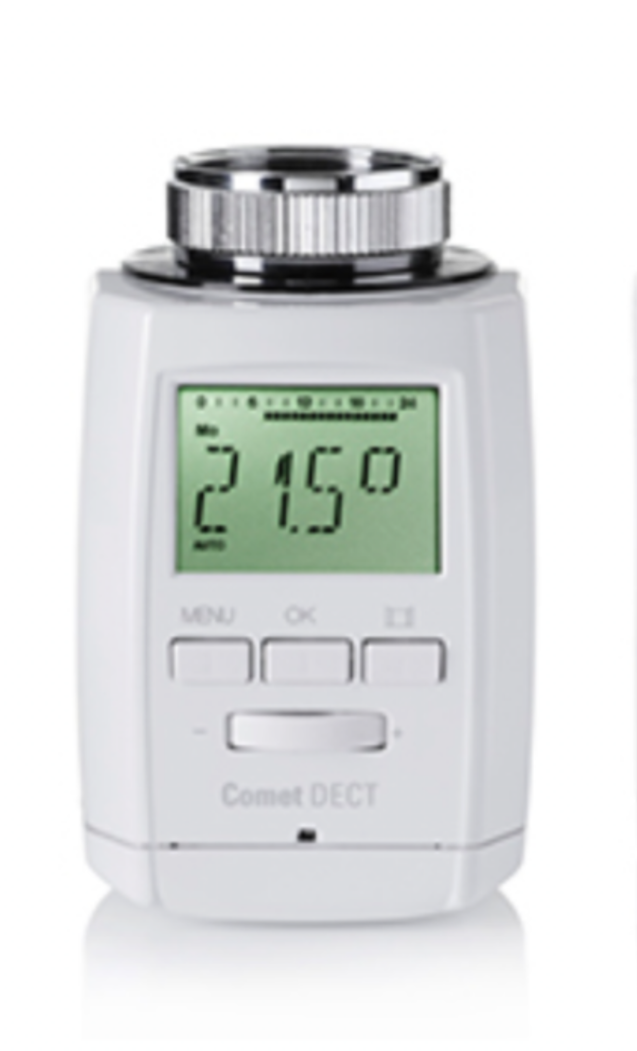

Liebe Leute!
Ich überlege mir smarte Heizkörper-Thermostate (wie das im Anhang) anzuschaffen, würde aber vorher gerne die Funktion verstehen. Insbesondere verstehe ich nicht, wie die korrekte Zimmertemperaturfeststellung bei diesen Dingern funktionieren soll, wenn der Temperatursensor ja direkt in dem Regler integriert ist, der ja direkt am Heizkörper befestigt ist?! In unmittelbarer Umgebung bzw. direkt am Heizkörper ist es natürlich erheblich wärmer als im Rest des Zimmers. Wie kann der Regler also zumindest halbwegs korrekt ermitteln, wann die Solltemperatur denn erreicht wurde?!
Wenn man den Rezensionen glauben darf funktionieren, die Dinge einwandfrei, aber mir fehlt diesbezüglich halt das Verständnis, wie das halbwegs präzise funktionieren soll?

In der Regel wird das durch einen konfigurierbaren Offset gelöst.
Sprich: Du sagst dem System, wenn er 23°C am Heizkörper misst, sind es im Raum erst 20°C.
Alternativ gibt es Systeme mit zusätzlichen Temperaturmessern, die du im Raum an der Wand befestigen kannst.

Temperatur Off-Set
also wenn zB am anderen Ende des Raums 2°C weniger sind als am Thermostat - regelt er einfach diese 2°C mehr
OK, das fände ich noch nachvollziehbar, wenn der Raum schon halbwegs Temp. hat, aber wenn jetzt zB. Wohnung ganz kalt ist (man kommt aus dem Urlaub zurück) und fängt mit dem Heizen an, dann haben die Heizkörper zunächst mal, volle Leistung, also gute 60-70 Grad. Da kann ja unmöglich eine halbwegs realistische Raumtemperatur ermittelt werden, wenn sich der Sensor in unmittelbarer Umgebung eines Heizkörpers, der 60-70 Grad hat befindet?
Worüber machst du dir jetzt gedanken, Heizungsthermostate funktionieren seit Jahrzehnten, wenns zu Warm wird schalten Sie ab, wenn zu Kalt wieder an. Die warme Luft zirkuliert im Raum und kalte Strömt nach. Und wenn die Heizung 50°C hat, ist die Luft noch lange nicht so warm und das Thermostat schon gar nicht. Schau dir das oben verlinkte Video an.

Davon ab habe ich an den 301er oder Comet (habe beide hier) noch nie 60-70 Grad gesehen. Das mag direkt am Ventil der Fall sein. Da der Sensor aber im vorderen Bereich des Reglers sitzt, funktioniert das mit dem Offset schon ganz gut.

das mit dem Offset funftioniert einigermaßen, ist mir aber zu ungenau, speziell bei großen Räumen und auch mehreren Heizkörpern pro Raum. zudem finde ich die Fenster Offen Erkennung durch das Thermostat viel zu träge.
deshalb Homematic IP mit Zusatz Temp-Sensor und Fenster Kontakt

@flipsns: für das Anwendungsgebiet "kühlen Raum erwärmen" haben die meisten eine Aufheizfunktion. HomeMatic zB dreht dann für zB 300 Sekunden die Heizung komplett auf, danach misst sie erst und regelt sich ein.
Ich habe zB im Wohnzimmer an der Wand gegenüber der Heizung ein zusätzliches Raumthermostat.
Abstand ca. 5Meter.
Die Abweichung zum integrierten im Heizungsthermostat sind max 0,8°C.
