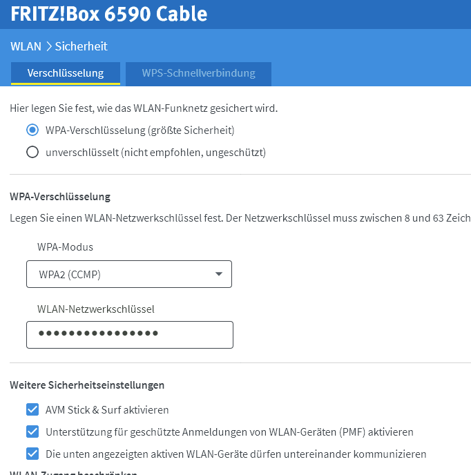

  • WPA2 oder WPA3 bzw. beide Modi? Teste mal nur WPA2
  • PMF aktiv? Kannst du mal mit ein- und ausgeschaltet testen
Was ist das? :D Und wo schalte ich das ein bzw. aus, finde im Menü nichts (Erweiterte Ansicht ist aktiv).

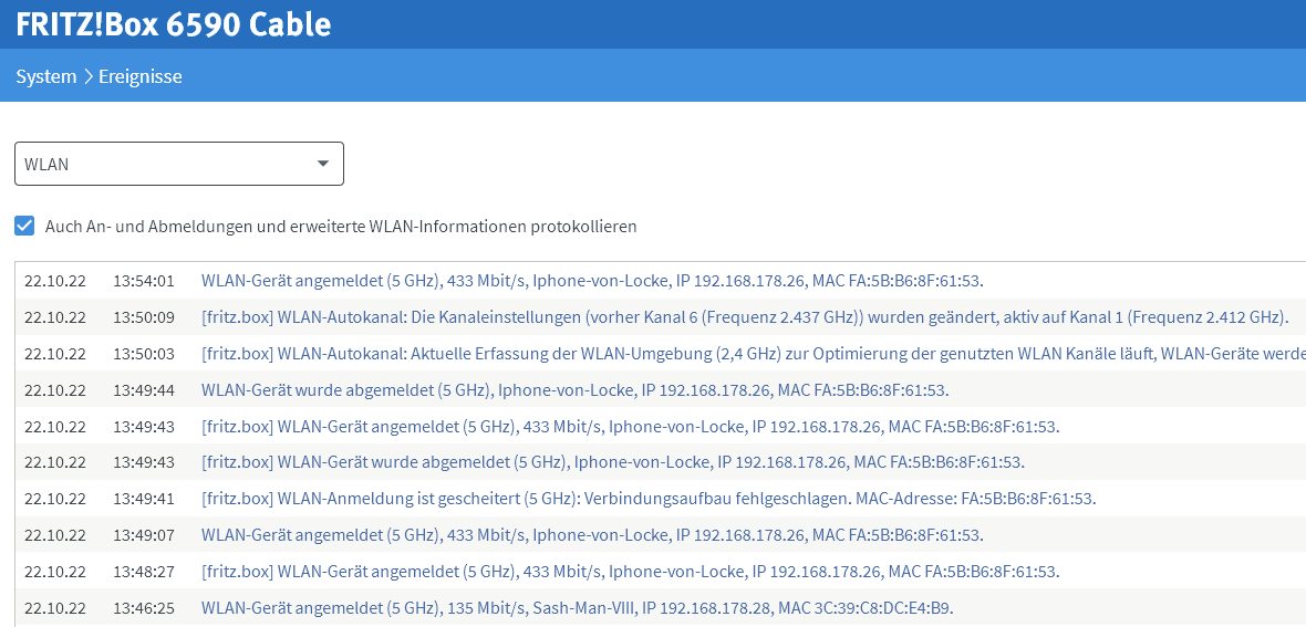

motorazrv3 schrieb:
Schau mal ins Log der Fritz!Box, ob dort ein Eintrag bei der Anmeldung gesetzt wird.
Nein, die über WLAN registrierten Geräte werden nicht protokolliert.
Kannst du doch einschalten

Hast Du das bereits an AVM gemeldet?
AVM sieht in ihren Support-Dateien manchmal Dinge, die wir nie erraten würden. Wenn Du die Web-Oberfläche der FRITZ!Box öffnest, steht irgendwas unter System → Ereignisse → WLAN? Weil das Motorola Edge 30 ein modernes Telefon mit allem Drum-und-Dran ist, sollte jede Einstellung in der FRITZ!Box passen. Mein Tipp wäre: „WLAN-Geräte automatisch zwischen den 2,4- und 5-GHz Frequenzbändern sowie zwischen mehreren FRITZ!-Produkten im Mesh steuern“ aka Band-Steering und fritz.box → WLAN → Funkanal ausschalten. Außer Du brauchst es unbedingt.

motorazrv3 schrieb:
[IMG]https://pics.computerbase.de/forum/attachments/1160/1160332-df2be2b9e25f20567b62377c9cda0fb0.jpg[/IMG]
Danke, PMF ist deaktiviert. Ich teste heute Abend mal mit aktiviertem PMF.
motorazrv3 schrieb:
Habe ich jetzt aktiviert.
